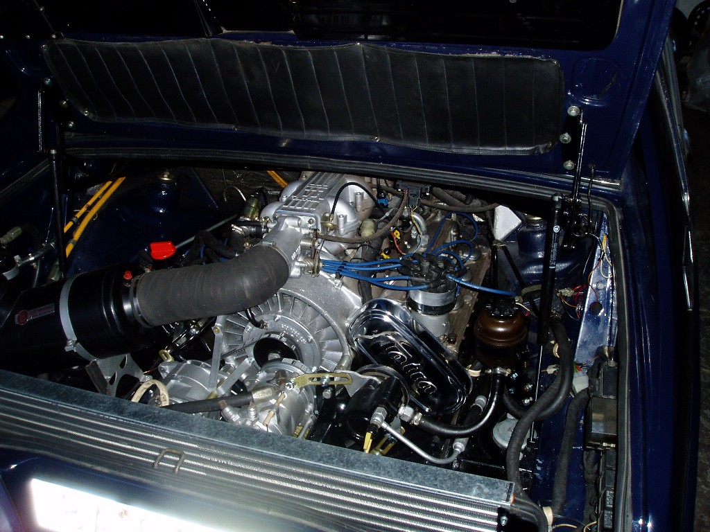

Na motorovej kapote T613Mi je odspodu skrutkami a lepením prichytená tepelná a zvuková izolácia. Pri lakovaní auta bola demontovaná. Teraz drží iba na skrutkách a v strede dosť odstáva. Viete poradiť nejaké vhodné lepidlo, ktoré dokáže odolať vyšším teplotám a ich striedaniu?

Já bych zkusil Chemoprén, který tu spousta lidí zatracuje (od Henkela). Ty teploty zase tak extrémní nebudou (pod 100 stupňů C). Mám ho ověřen na dosavadních dveřích, takže střídání teplot od mínus 25 do plus 35 (na sluníčku klidně i přes 50) + ostatní povětrnostní vlivy včetně soli ze zimní údržby to přestálo bez problému 6 let i zim. V příští sezóně už ty dveře konečně převezme Kovošrot a přijdou tam nové.

Agente, to je prvé (a zatiaľ aj posledné), čo napadlo aj mňa. Raz som však Chemoprénom nalepil - ešte v Škodovke - na clonu zrkadielko, a držalo dobre až do letných horúčav, kedy pri státí auta na slnku sa vždy začalo pomaly odlepovať. Po odstavení auta - hlavne v lete - sú myslím pod tou kapotou slušné teploty...
Príspevok od užívateľa D.A. » 25 Nov 2004, 09:50
Myslím, že Chemoprén je dobrý na lepení porézních povrchů k hladkým, nebo 2 porézních k sobě. Takže by to snad mohlo klapnout - ta tepelná izolace podle snímku aspoň vypadá nadějně, naše gumové pásy byly rovněž porézní, kdežto styčná plocha nožky zrcátka a sklo - tam je to myslím hladké na hladké?

no a ten Chemoprén teda skúsim, hádam vydrží...

Chemoprén to v pohodě ustojí. Ale a/ pořádně odmastit b/ lepit a mazat v teple (ideálně po jízdě, kdy je motorový prostor vyhřátý) c/ opravdu odvětrání lepidla věnovat tu 1/4 hodinu. Pak budeš mít problém to utrhnout :D Ad Ondrejův naleštěný motor : mě to přijde normální, odpovídající péči, která je vozu jako celku majitelem věnována, neboť stav vozu svého majitele také svým způsobem reprezentuje, ale je možné, že je pan XXX v šoku a nemůže to ztrávit, takže mu doporučuji vzít wap, hadr nějaké to odmašťovadlo a podobně, pár hodin práce a může se místo blbých poznámek doma kochat také :D .
