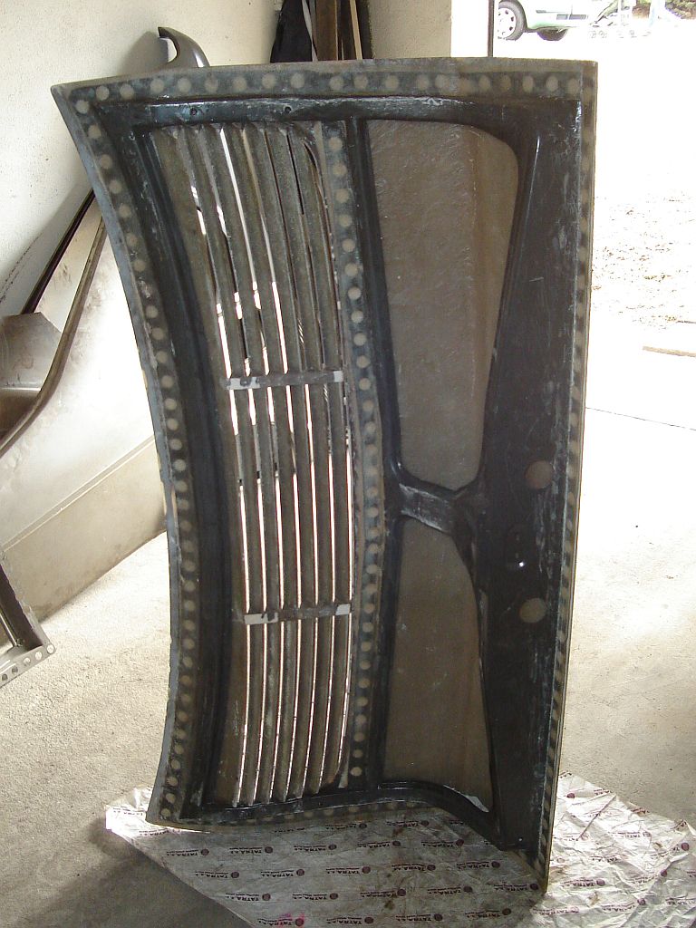

- Príspevky: 989
- Bydlisko: Moravská Ostrava
Príspevok
od užívateľa Eda » 25 Máj 2007, 17:13
anebo to cele udelat jako soudruzi z endéer -
endlosung
- Príspevky: 1971
Príspevok
od užívateľa radek » 25 Máj 2007, 19:34
Dekl je moc pěkný, jedinečná ukázka ruční práce. Teď ještě uvést VIN auta, ke kterému náleží a ke kterému je tedy rozměrově uzpůsoben.....
