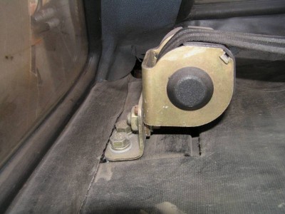

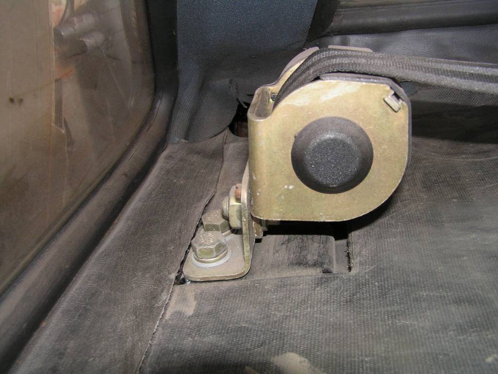

Můžete sem někdo dát fotografii zadních samonavíjecích pasů u T 613 (chromka)? Zejména uchycení na zadním platu. Nejsem si pořád jistý, že to tam jde. Přesvědčte mě někdo. Díky.
Príspevok od užívateľa Luboš » 04 Júl 2007, 14:57
U žádné chromky vzadu pásy nemám, ale kotevní úchyty jsou na stejných místech jako u novějších verzí, pouze je potřeba nějak vyřešit to uchycení na zadním platu, nutné je hlavně dodržet úhly a dbát na to aby to něco vydrželo.
Trojka to má vyřešené takhle:
