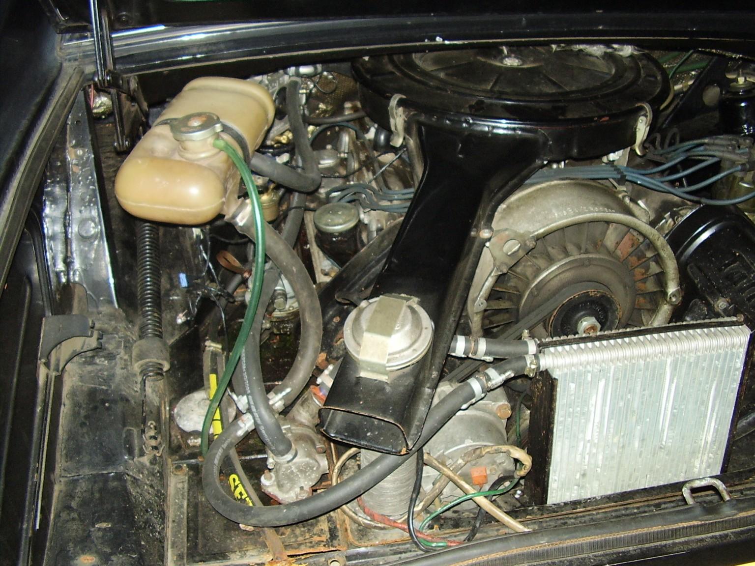

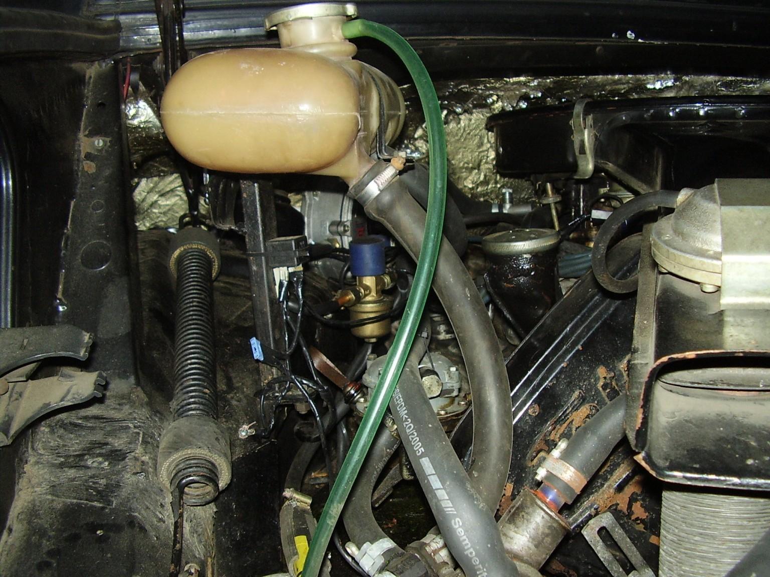

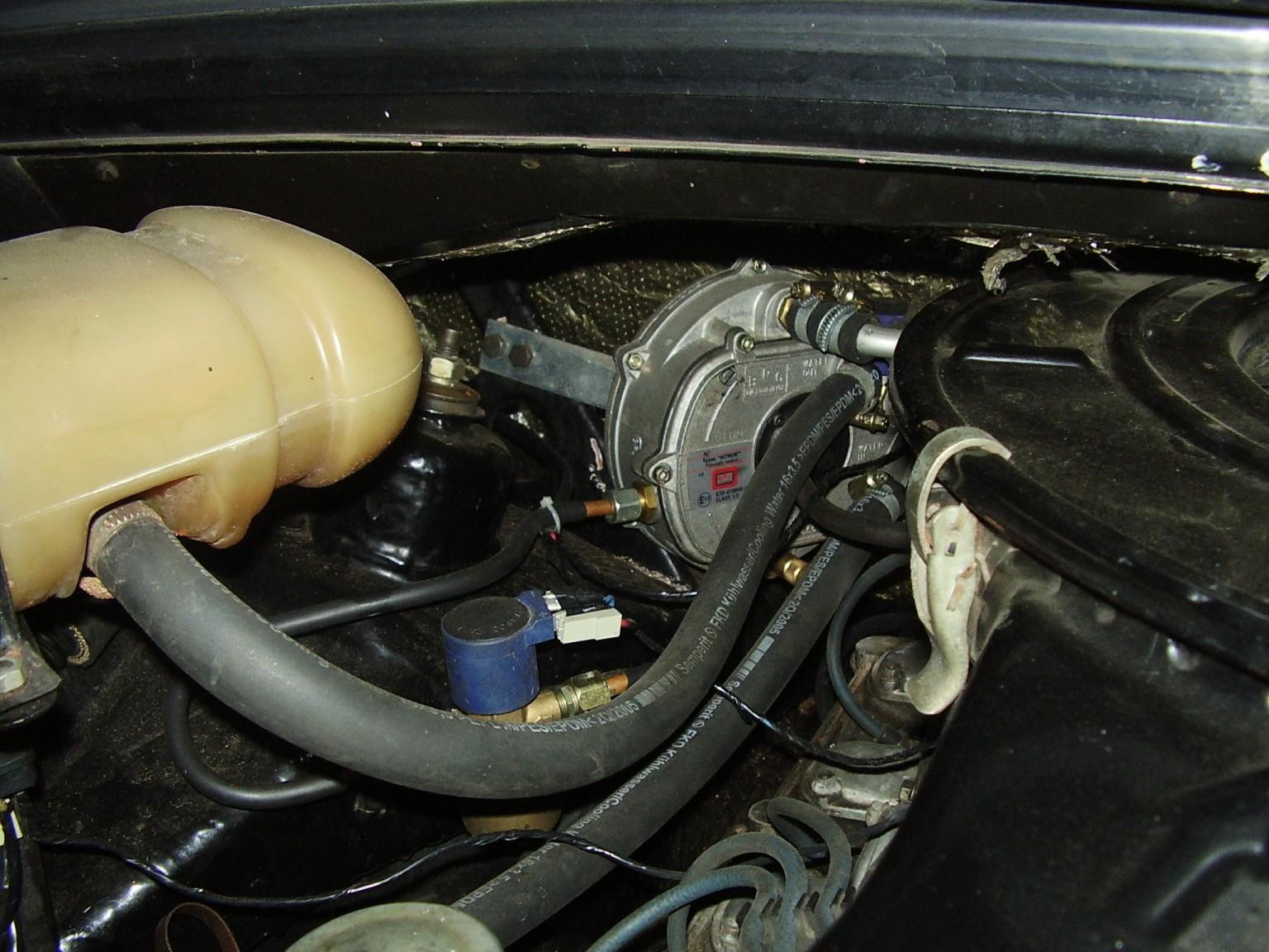

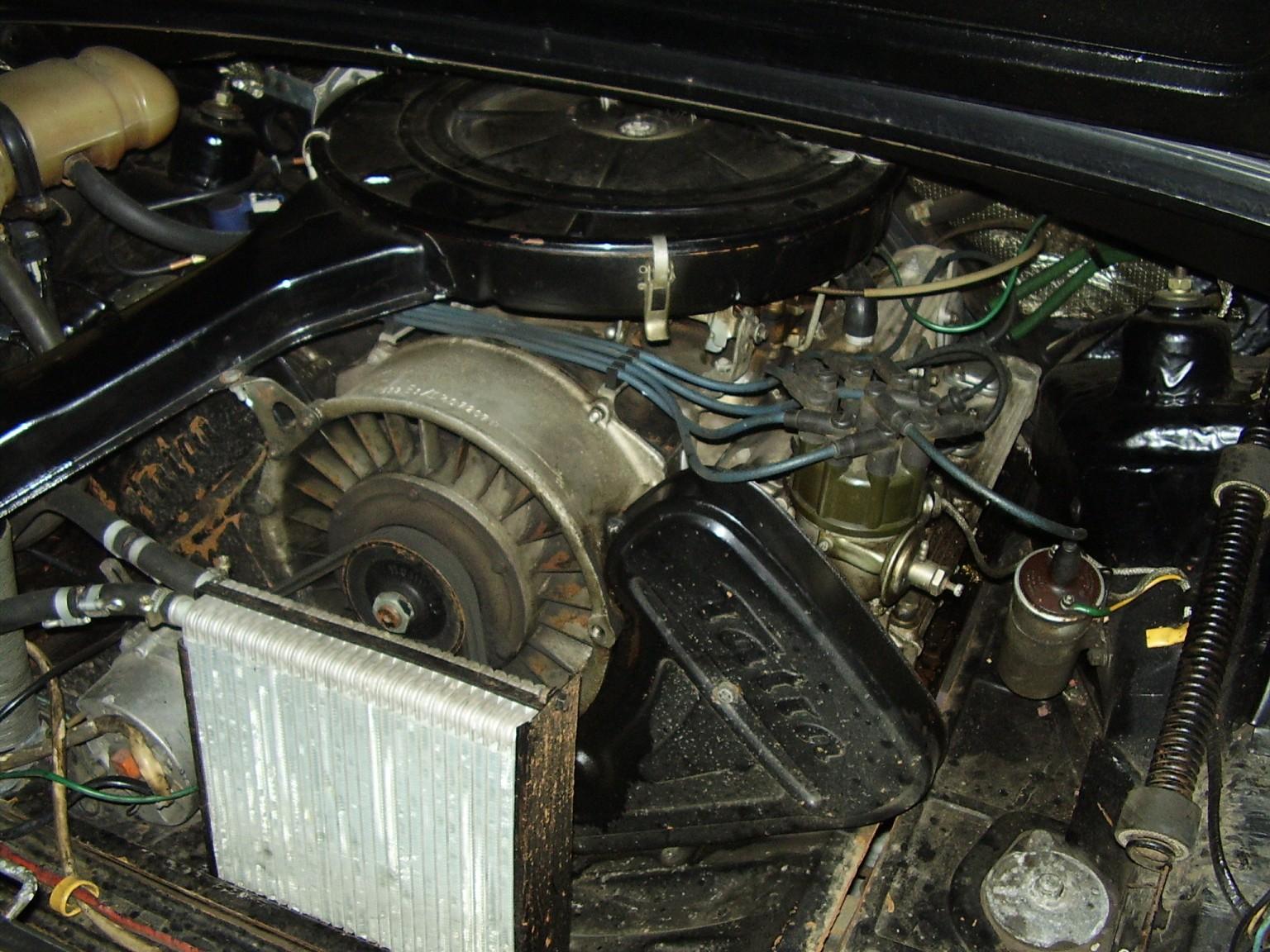

Ahoj všichni tak sem si pořídil novou Tatru no je celkem pěkná avšak
mé počáteční našení opadlo když sem zjistil že motor na LPG jede tak mizerně že se to nedá popsat dá se to popsat asi jen takto auto na LPG "jede" .
Jinak malé info o zástavbě :
- systém BRC
- ohřev vody přímo v tlumiči
- pro oběh vody použit dle mého názoru opravdu diskutabilní způsob
a to že pro oběh vody byla použita bezínová pumpa kterou pro
karburátory nahradila elektrická.
- plynové nástavce nad karburátory ( nevím jak to jinak pojměnovat )
jsou ve vzduchovém puzdru a filtrem
Robert
Príspevky: 236
Príspevok od užívateľa Robert » 02 Máj 2007, 08:49
a teď pár fotek co napoví
Robert
Príspevky: 236
Príspevok od užívateľa Robert » 02 Máj 2007, 08:50
další
Robert
Príspevky: 236
a další
Robert
Príspevky: 236
