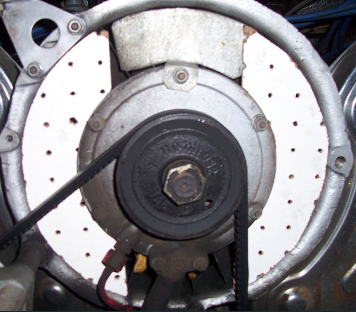

Tohle téma se zde již určitě probíralo, ale zajímaly by mě aktuální zkušenosti uživatelů, kteří jezdí tuto zimu s motorem, kde se reguluje chlazení hydrospojkou.
Na motoru mi nefungovala elektronická regulace chlazení. Když jsem zkoušel proměřit čidla teploty, tak měly cca 416 Ohmů a solenoid cvakal po přivedení napětí. Myslel jsem si, že odešel greenbox, ale nakonec to byl jen povytažený konektor.
Nicméně zázrak se nekonal. Myslel jsem si, že se bude motor relativně rychle zahřívat a držet nějakou stabilní teplotu. Když jezdím ráno 30 km trasu, tak se motor po cca 15 km zahřeje někde okolo 40°C. Dnes ráno po cca 20 km se blížil k 50°C. Pokud se motor zahřeje delší jízdou, tak teplota osciluje okolo 60°C, což se mi moc nelíbí.
Pokud srovnám rychlost zahříváni s motorem 613-4Mi, tak u tohoto motoru mám po cca 6 km teplotu 80°C a motor se docela stabilně drží na 90°C.
Má někdo lepší zkušenosti u motoru 613-4? Ještě chci měnit olej z M7ADX na Texaco nebo Total 10W-40, ale nějaké zlepšení si moc neslibuji.

Nebude to spíš vadné čidlo pro teploměr?
Při současných teplotách kolem nuly se mi ručička dostane na 40°C po nějakých 7-10 km a po 20 km jde už většinou přes 70°C. A to mi to žádné zázračné teploty také neukazuje, ani v létě jsem to přes veškerou snahu nikdy nedostal přes 95°C. Olej tam leju 10W40, ale to žádný velký vliv mít nebude.

Jestli se teď teplota oleje pohybuje kolem 60°C, regulace nefunguje. Točí se ventilátor po startu? Tím bych začal, pak se dá teoretizovat :-).
Já bych taky chtěl hydrospojku, jinak se v zimě na kondenzující palivo jezdí nepříliš pohodlně. Dočasné řešení je na fotce. Po pár minutách zahřívání na volnoběh se dá vycouvat i mírný kopeček a než opustím město (1.5km), odlepí se ručička teploměru. Pak kryty sundám. Tatra - to sú vozy!

Nezapomínám... A přehřátý motor řachtá, to musí slyšet i hluchý.
