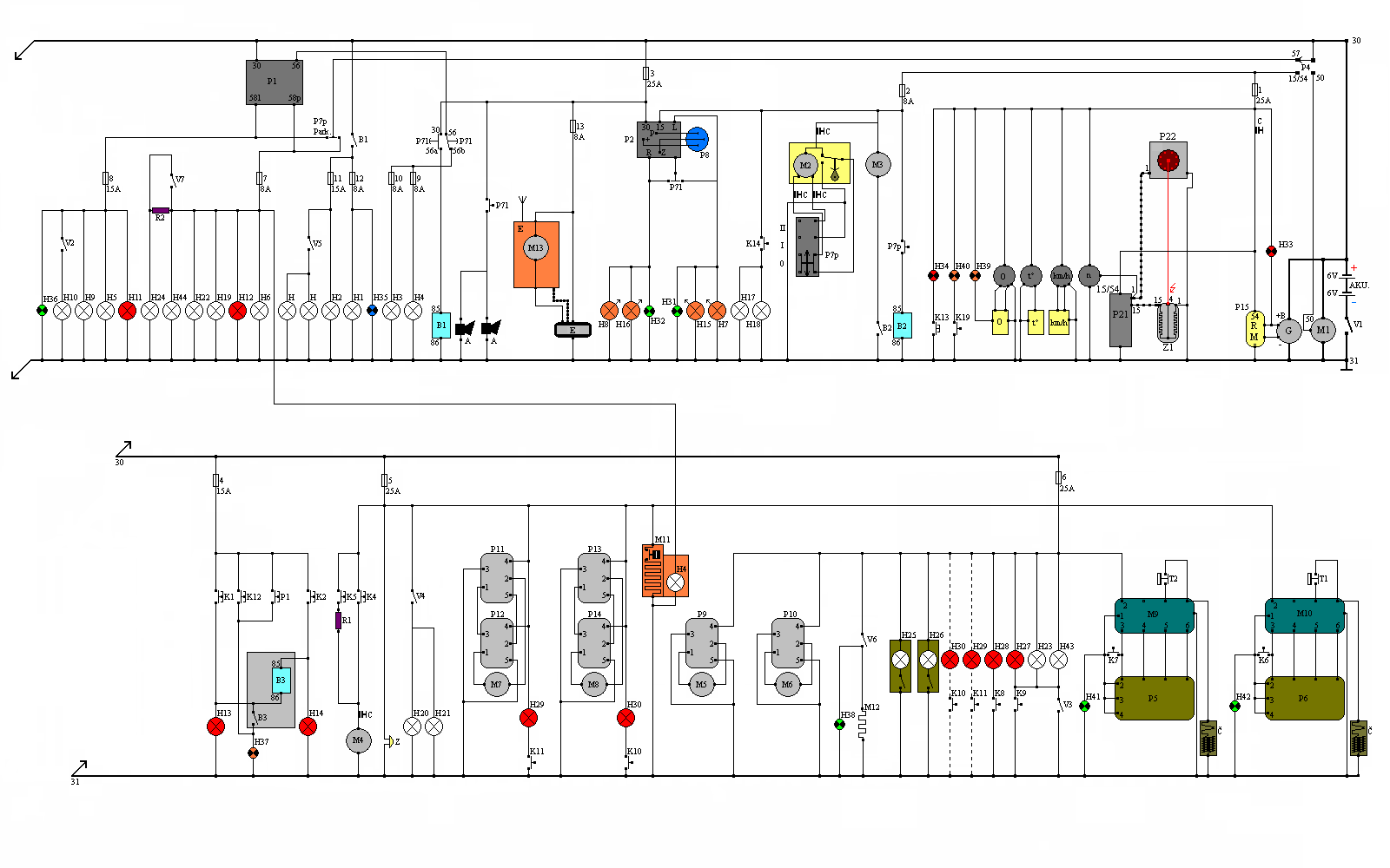

Príspevok od užívateľa Palo » 12 Nov 2006, 21:28
Prekreslil som schému z dielenskej priručky z roku 1975.Na tu pôvodnú nečitatelnmú sa nedalo pozerať.Možno má niekto jedničku ešte z pôvodným zapojením (bez cyklovača,pom. relátka a pod.) alebo si to môže lahkým prekreslením upraviť podla skutočného stavu aký má v aute.

Príspevok od užívateľa Palo » 12 Nov 2006, 21:44
alebo toto:

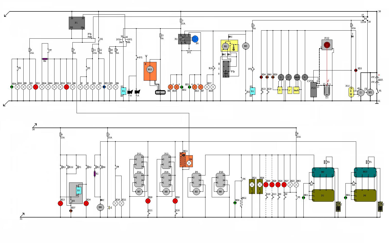

Príspevok od užívateľa Palo » 14 Nov 2006, 14:57
Teraz je to spolu.Tie obr. predtým sú nepresné.Tento je po úplnej kontrole.A sedí s dielens. príruč. z roku 1975.Aj ked taká "jednička" ku ktorej by to sedelo asi neexistuje.
613 1 EL SCHEM.TIF
SCHEM.
(210.28 KiB) 60 stiahnutí
leg el sch 613 (1).doc
LEG.
(73 KiB) 409 stiahnutí
