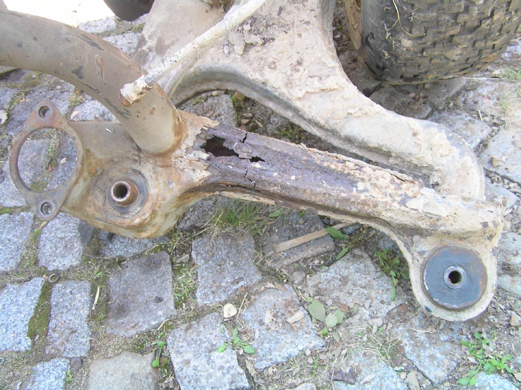

Tak jsem konečně vytáhl ze svého dárce orgánů zadní nápravnici, a zázraky se nedějí, díra tam fakt je. Druhá strana je na tom o poznání lépe a dokonce mám někde v zásobách ještě jeden zdravý kus pravé části nápravnice. I na cizích tatrách jsem si všiml, že mnohem častěji odchází levá stana, čím ro jen může být?
Mimochodem zkoušel už někdo vytlačit ten vnitřní silentblok? Vnější šel celkem snadno, ale na ten vnitřní se dvoutunový lis nechytá ani omylem...

dvoutunový lis? To je kapesní provedení,ne? Dvoutunovou hydraulickou věc nazývejme spíše příručním heverem, než lisem :wink:
Silentblok samozřejmě vyndat jde, přes vyrobený přípraveček, který řádně rozloží působící síly a doporučuje se lis nad 15t, který vzhledem ke svému "výkonu" disponuje dostatečně pevným šasí s možností bezpečného opření nápravnice a tedy působení sil jen žádaným směrem....všechno na koleně opravdu dělat nejde....

Jo Lubo, vytlačoval sem ty silentbloky a celý to měl rozebrano lahůdka jak pražská šunka :lol: byla to hokna jak sviňa

Luboš napísal:Tak jsem konečně vytáhl ze svého dárce orgánů zadní nápravnici, a zázraky se nedějí, díra tam fakt je. Druhá strana je na tom o poznání lépe a dokonce mám někde v zásobách ještě jeden zdravý kus pravé části nápravnice. I na cizích tatrách jsem si všiml, že mnohem častěji odchází levá stana, čím ro jen může být?
Není to třeba tím, že se solí zásadně od středu silnice ke kraji. vlevo je vyšší koncentace soli než vpravo. Pokud neni prohrnuto pořádně, tak je více sněhu pod zadním pravým kolem než pod levým....

Je to mechanika a moc kapesní provedení to zrovna není, jeden člověk to stěží odnese. Zatím si se vším ostatním na tatře poradil celkem hravě. Dobrá, vyzkouším 15t, ale co z té gumičky potom zbude...

kulový lisi , hoši vrtačka švajc a je po silentbloku... však sem ho vyndal 8)
