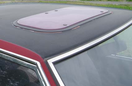

Zdravím, pouštím se do renovace své T613 r.v.1976. Vůz má ale nepříjemnou vadu a tou je dodatečně namontované střešní okno Škoda. Nemáte někdo zkušenost s opravou střechy? Obávám se, že po vyvaření se obrys okna v laku časem objeví. Napadlo mě proto plech nevařit, ale lepit, ale nevím..

- ja by som na to auto skúsil nechať namontovať nejaké poriadne strešné okno - najradšej však plechovú odsúvaciu strechu ("šíber"), ak sa to dá niekde zohnať. To okno "Favorit" tam však rozhodne vyzerá nedôstojne a musí preč!
Zavarenie otvoru - praskať by to nemuselo, ale je tu vysoké riziko zvlnenia strechy...

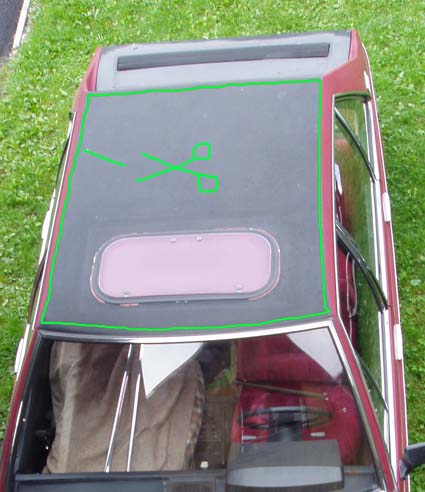

Radku, pochopil jsem výměno střechy správně? viz obrázek
Taková výměna by možná šla. Určitě bych se totiž bál řezat střechu ve sloupcích..

Príspevok od užívateľa radek » 19 Sep 2006, 21:55
Mno nevím jestli by bylo nejšťastnější vařit přímo v hřebenu výlisku - ale to si zváží klempíř dle svých schopností, já osobně bych měnil asi raději v bodovaných hranách lemů skel a na spodní straně podélníků pod okapovými lištami....

Ten Radkův návrh má možná ale jednu slabinu, kde sehnat celý a neporušený plášť střechy? Pochybuju, že to už někdo někdy z jiné tatry úspěšně odsekal...
Každopádně vyříznutí celé střechy ve sloupcích a navaření jiné bych silně nedoporučoval, to už nikdo nikdy pořádně nesvaří.
*radek*
Príspevok od užívateľa *radek* » 20 Sep 2006, 07:18
Celý plášť střechy je nejméně korodující a odcházejí díl skeletu 613, tedy do roku 1991, pak už je to běs i se střechama...... Vzhledem k tomu, co T613 se ročně vyhodí do šrotu není zase takový problém střechu z nějaké demontovat a to civilizovaným způsobem, ne majzlíkem, Luboši. A co se týká toho dělení ve sloupkách, to se právě při výměně vrchního plechu neděje.
