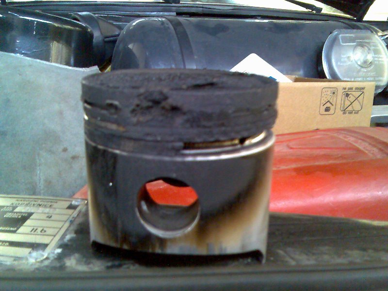

Príspevok od užívateľa ondrej » 18 Sep 2006, 15:24
Kamarátovi jazdila T613 iba na 7 valcov, na jednom bola skoro nulová kompresia. Po otvorení motora sa tam objavil takýto piest - dosť nemilé zistenie...
Príspevok od užívateľa ladis » 18 Sep 2006, 15:40
To jsem zvědavý kdy sem někdo napíše, že za to může plyn ;-)
Máš představu jak se to stalo?
Príspevok od užívateľa michal heky » 18 Sep 2006, 15:56
A co bylo dřív? Jízda na sedm válců anebo ztráta komprese?

Ja používam na diagnostiku piestov prirucku na http://www.ceba.sk alebo aj iných stránkach.
Tento piest by mohol patriť sem : http://www.ceba.sk/z-praxe/32-33.htm
Ondrej fotky zvyšných piestov nemáš?

Príspevok od užívateľa ondrej » 19 Sep 2006, 07:41
Na vaše otázky:
- k poruche došlo pozvoľne, bez spozorovania nejakej jednoznačnej príčiny majiteľom
- fotografie iných piestov nemám, videl som iba tento jeden, ale vraj ostatné boli v poriadku
- či skorej prestal páliť valec, alebo poklesla kompresia, neviem - ja som s tým nikdy nejazdil a až tak to auto nepoznám
- plyn? nádrž na zátiší nie je úmyselná provokácia - skrátka som to nemal kde odfotiť, toto bolo jediné miesto na okolí, kam som piest mohol položiť a odfotiť - už sa zmrákalo a fotil som to mobilom, ani som nevedel, ako to vyjde. Ale napadlo ma, že niekto to tak bude chápať. No ale čo už - auto jazdilo na plyn, to je neodškriepiteľný fakt..
Príspevok od užívateľa Roman Maďar » 19 Sep 2006, 08:35
NO ja by som to plynu za vinu nedával. videl som mnoho, ovela horšie zničených piestov, ktoré k plynu ani nečuchli. Až sa odporúča tých ostatných sedem piestov v zmienenom motore podobným spôsobom, mohla by to byť akási indícia.
Príspevok od užívateľa Zdicho » 19 Sep 2006, 15:10
A píst kterého válce to byl?
Príspevok od užívateľa Roman Maďar » 19 Sep 2006, 18:34
Zdicho , válec č 5

Príspevok od užívateľa *radek* » 20 Sep 2006, 13:17
O moc chladněji tam Ondreji být nemuselo, neb "S" motory mají Al-Fer válce zrovna jako motory 613-4 a tudíž místní vydutí (způsobené oddělením hlíkového nálitku od vlastní litinové vložky), mohlo klidně způsobit místní přehřátí konkrétní válcové jednotky, pokud se ty dvě vrstvy od sebe "oddělí", přestup tepla se řádně zhorší.....
