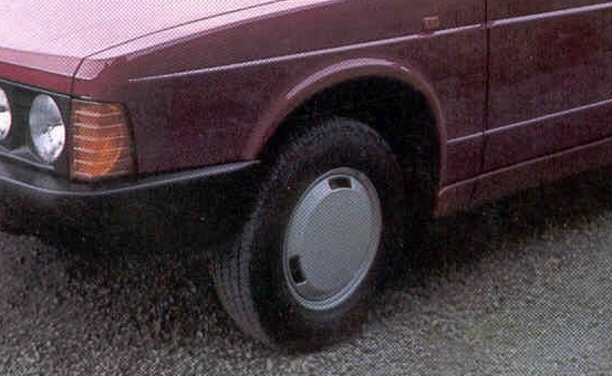

Príspevok od užívateľa ondrej » 18 Sep 2006, 13:22
ja som myslel tieto...

Príspevok od užívateľa michal olejko » 18 Sep 2006, 13:58
jo jo ty co sou na te fotce .... tak že narazit...
