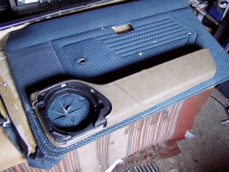

Prosím máte někdo zkušenost s umístěním předních reproduktorů jinde než ve dveřích?Moc se mi nechce řezat do čalounění tak jestli někdo nezkusil nějakou jinou variantu.

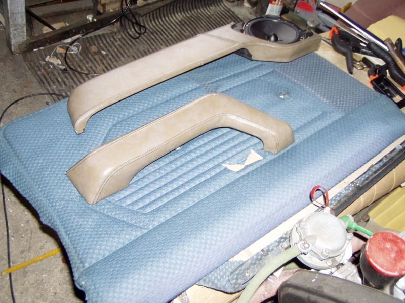

Príspevok od užívateľa Erik » 31 Aug 2006, 18:14
Stretol som sa iba s riešením aké vidno na obrázku. Ale nieje to bohvie co, hlavne koli tomu ze kvalitne repro v takomto prevedeni nezozenies. Ak by som ti mohol poradit, skus zohnat calunenie s uz vyrezanymi otvormi na repro a tie tvoje si odloz ak by si sa niekedy rozhodol ze by si chcel tatru vratit do povodneho stavu.

Tak ma napadlo že vlastne aj ja zháňam tie koženkové čalunenia predných dverí.tiež kvoli zabudovaniu repr..
Príspevok od užívateľa Erik » 01 Sep 2006, 00:54
Ja by som zase mozno pristal k vymene kozenkovych caluneni s otvormi na prednych, za calunene modrou latkou a tiez otvormi na repro.
Inac ked sme uz pri tom caluneni dveri, ktore calunenie je beznejsie, kozenkove alebo latkove? Ja mam teraz na Tatre kozenkove, ale bol by som rad keby sa mi niekde podarilo zohnat latkove. Interier s latkovym calunenim na mna posobi ucelenejsim a lepsim dojmom, ako ked je calunenie na dverach kozenkove...

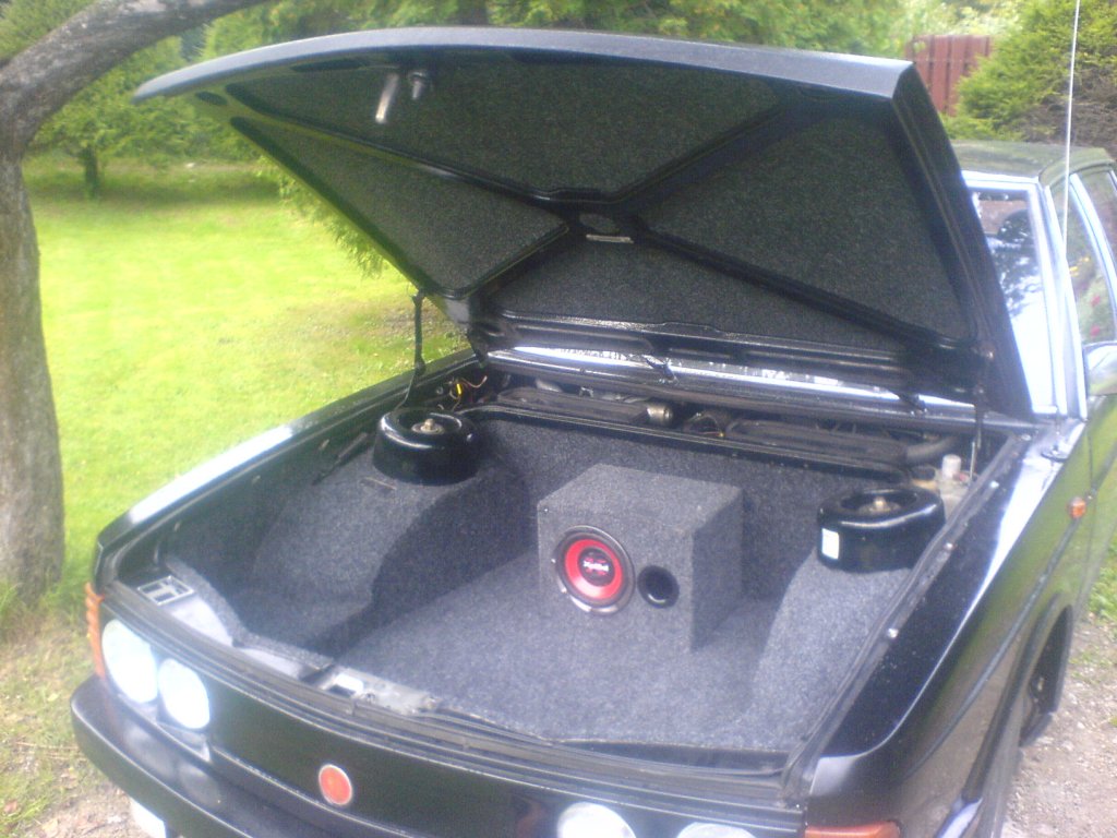

Inac ked sme uz pri tych repro, tu je jedna zaujimava fotecka :wink:

K čemu je dobrá ta reprobedna v kufru?
Príspevok od užívateľa radek » 01 Sep 2006, 21:45
No kdyby byly dvě, řekl bych že si majitel zvyká na to, co zbude z kufru po instalaci LPG nádrže, ale zapomněl, že je kulatá.... :D

Príspevok od užívateľa Erik » 01 Sep 2006, 23:22
Ta reprobedna to je subwoofer. Ale basy v interiery to nejak nezvyrazni. Repro v aute to dobre potiahnu. Ale vonku to narobi poriadnu paseku :D Ludia nechapu ked ide tatra po ceste a a vsade vokol nej to poriadne duni. :lol:

Neviem presne ako je riešená podlaha v strede pred zadnými sedadlami v 613, ale jedno riešenie by bolo namontovanie stredo-výškových repro podobne ako na prvej erikovej fotke a basový reproduktor v ozvučnici umiestniť na podlahu do stredu pred zadné sedadlá. Je to možno trochu nezvyklé riešenie, ale asi takto bude možný najmenší zásah do auta - basový repr. nebude veľmi priestorovo náročný a nebude to tak ťažké vrátiť do pôvodného stavu.

Tiez neviem naco je dobry ten SUB v kufri, ale kazdy mame na to iny nazor. Na kvalitny zvuk netreba neviem aky vykon, ale skor kvalitne repro, staci dobre zastavanie do dveri a je to. Nemusi mat ani obrovske rozmery, pokial sa vsadi na spickovych vyrobcov menicov, patricne sa to namontuje (nemysliet "sup na tapacirung dveri"), odhlucni a utlmi interier, ako montaz dakych lacnych SUB. To robia skor kapovia na 120kach, ale tam nejde ani tak o zvuk, jak o hluk.
Príspevok od užívateľa Erik » 02 Sep 2006, 23:42
Ked som si robil v Tatre audiosustavu, robil som ju hlavne na kvalitnu reprodukciu hudby- mam v nej 4 repro- vzadu trojpasmove, vprednych dverach dvojpasmove- ten subwoofer sa mi podarilo kupit za super cenu z druhej ruky skoro nepouzivany- samozrejme znackovy nie dajaky neznackovy bordel na robenie hluku. Povodne som ho umiestnil na miesto k noham pred zadnymi sedadlami. Sadol tam ako uliaty- jedina nevyhoda bola ze piaty cestujuci musel sediet rozkroceny a medzi nohami mal bednicku s SW. Pocital som ze ten SW pekne doplni a zvirazni basy, no ale ked som to cele zapojil, reproduktory hrali velmi dobre a tak pekne tahali basy ze vobec nebolo citit rozdiel ked bol subwoofer zapojeny alebo odpojeny. Tak som ho dal do kufra nech zvirazni basy aspon v okoli ked to v interieri nemalo dostacujuci efekt. Problem moze byt este v tom ze Sw nedostava tolko vykonu zo zosilovaca kolko by bolo treba, nakolko je zapojeny iba cez vyhybku zo zosiku ktory je v radiu.
