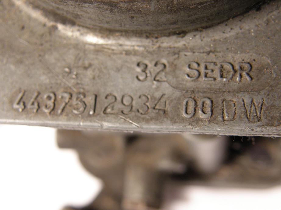

Napište mi sem někdo číslo co má být na těch sedrech vyražené.
Předem děkuji

Katalog nd. pro 613-3 uvádí JIKOV 32-34 EDSR 443 751 290 800 nemá tam být SEDR?

Nahoře na víčku vedle lemu hrdla najdeš odlitou "rodinu" - tedy nápis 32 SEDR a za tím je ploška, kde je vyražený typ, pro T613-3 a dále přísluší typ "2934". Takže tam musí být odlito 32 SEDR + vyraženo 2934 ....

Výborně děkuji, takže ještě jeden takový a bude to dobré

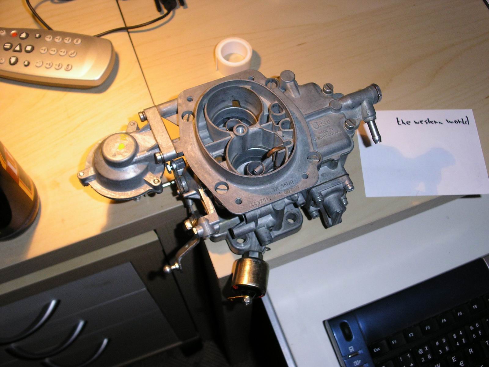

nový!

UA! :shock: :shock:
Chcem a cenu rešpektujem :!:

Nový nebo starý, již čtvrt století stejně platí, že nejlepší karburátor je žádný karburátor :mrgreen: .

kde to mám brát??? potřebuju pro sebe 4 kousky - zatím mám jenom jeden :evil:
