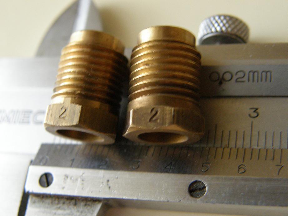

Príspevok od užívateľa michal heky » 13 Mar 2008, 12:59
Tak ventily nejsou a nebudou:-(.
Mimochodem, ventil se skládá ze dvou částí, přičemž ten kuželík s kuličkou je shodný s ventilem 1,5 pro Š120.
Zjistil jsem, že na mém motoru jsem měl jeden ventil 1,5 a druhý 2 a taky jsem zjistil, že to, že mi postupně klesá volnoběh, není způsobeno netěsnými ventily. Jinými slovy jsem se dva dny šťoural v karburátorech úplně zbytečně...
