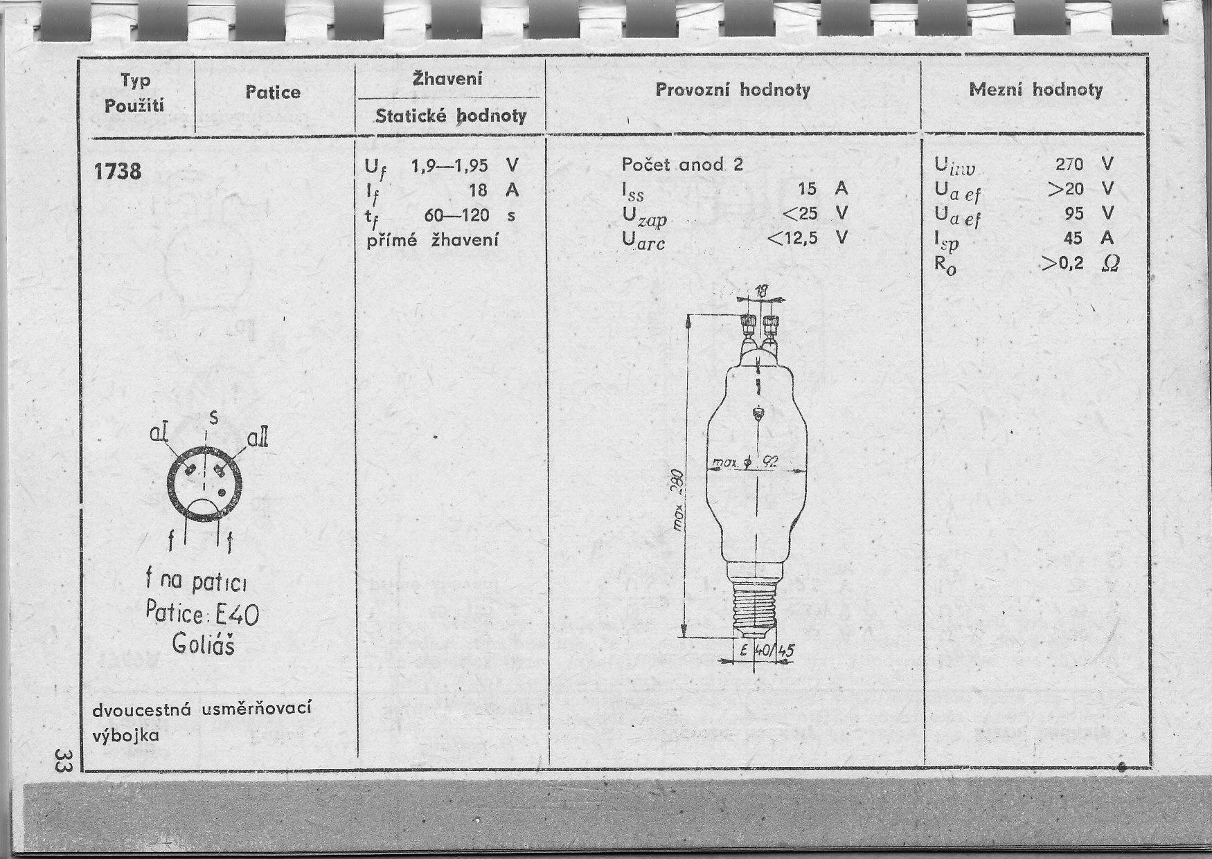

Ještě jsem se nedozvěděl jaká patice to je.Zda Ed 27 nebo Ed 40.Jinač zapojení je jednoduché.Patice je žhavení a vrchní vývod je Anoda.Jedná se určitě o usměrňovací elektronku se rtuťovou náplní.Označení pro informaci jsou 1039,1069,1163,1164-Ed27,1738 Ed40 patice.

Je to goliáš, brtník pčece hned v úvodu psal :závit pro žárovku 1000W

Dík je to tak.Já to prostě znám,že to je patice Ed40 a nějaký jiný název neznám,ikdyž je to zaužívané názvem Goliáš.Tak v tom případě je to ta 1738 s Ia 15A a Issšp 45A.

Ještě stránka brožury vydané oddělením dokumentace a propagace Tesly Rožnov. Příruční katalog elektronek, část II, 1960
