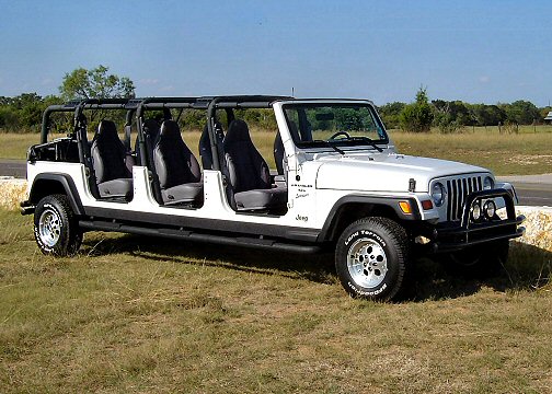

Príspevok od užívateľa JáPavel » 18 Okt 2007, 16:06
:lol:

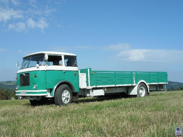

Príspevok od užívateľa Maxono » 18 Okt 2007, 16:34
Škodovka je originál. Je to klasický trambus na autobusovom podvozku Š 706 RTOch.
