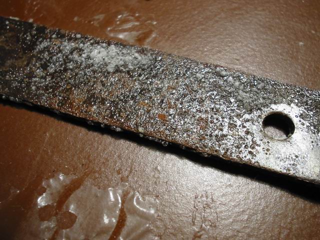

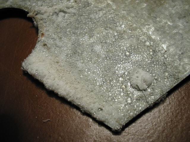

Po prvním testu (ohřev horkovzdušnou pistolí) už asi chápu Ondřeje. Posuďtě sami dle fotek. Vodní sklo po nahřátí vytvořilo bublinky, které by se jistě objevily i uvnitř výfuku. Po důkladném prohřátí klidně i na povrchu výfuku. Vapadalo to tak nějak Ondřeji? Nanášet to šlo skutečně špatně, ale tuto skutečnost jsem přikládal špatnému odmaštění kovu. Na rezavý povrch to chytalo perfektně. Rez krásně všechno vpije a povrch je potom po zaschnutí krásně lesklý a zdá se, že bude i odolný proti dalšímu rezivění.

Pozinkovaný plech po nahřátí horkovzdušnou pistolí. Bublinky zdá se stále isolují, ale jsou křehké. Další nahřívání již situaci nemění.
Resize of IMG_2852.JPG (68.08 KiB) 12085 zobrazení

Lesklý rezavý plech po nahřátí...
Resize of IMG_2854.JPG (85.71 KiB) 12086 zobrazení

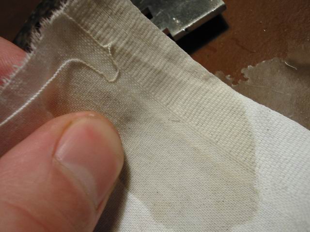

Hadr krásně ztvrdnul, ale ohyb je možný.
Resize of IMG_2857.JPG (48.94 KiB) 12088 zobrazení
