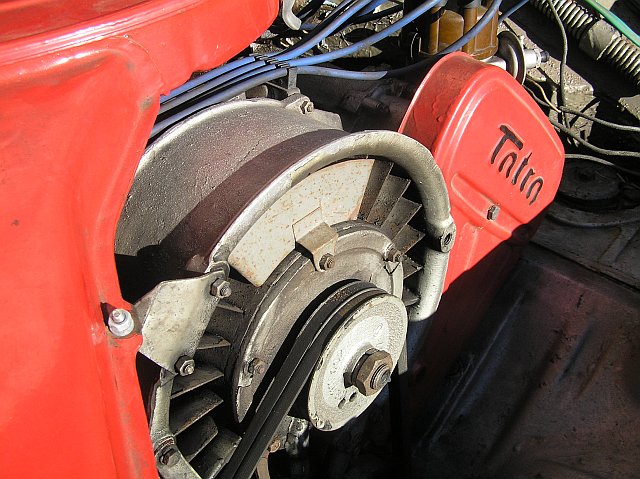

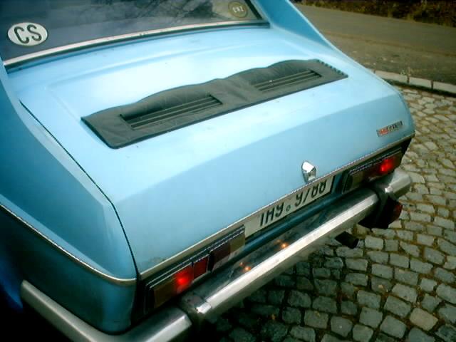

V piatok som odstránil problém s trhaním auta, prestavenim zapaľovania na 12 stupňov,takže radosť jazdiť a motor šepot kvetín. Mám ale otázku :?:
keď že tatrou jazdím pravidelne a zima nie je výnimkou. Aké kryty sa vlastne dávaju pri motor ? Aby som nejazdil s podchladeným motorom ?

no na ventilátor se dává taková plechova krytka a nebo taky taková koženková "dečka" na to žebrování na kapote motoru
Re: cukání tatry 613
Príspevok od užívateľa Luboš » 09 Nov 2009, 21:09
Ano používala se tato dečka s regulací nebo plechová krytka na ventilátor.
Príspevok od užívateľa juro 613 NM » 10 Nov 2009, 17:58
Myslel som, že na ventilátory je ta krytka vačšia... ale Ďakujem :D

Príspevok od užívateľa ondrej » 10 Nov 2009, 18:48
Juro 613 NM - môžeš byť kľudný, vyzerá to presne ako originálna clonka legendárneho zajačieho konštruktérskeho tímu z Kopřivnice.

Príspevok od užívateľa 613krakenn » 10 Nov 2009, 18:51
Caute keby mal niekto zaujem o takuto decku na rebovanie kapoty, tak by som jednu mal na predaj --original nie vyrabanu(ako napodobeninu) :wink:

krytka na ventilátoru je dostatečná,cloní přímý směr na olejový chladič........
