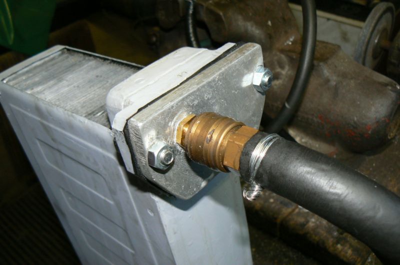

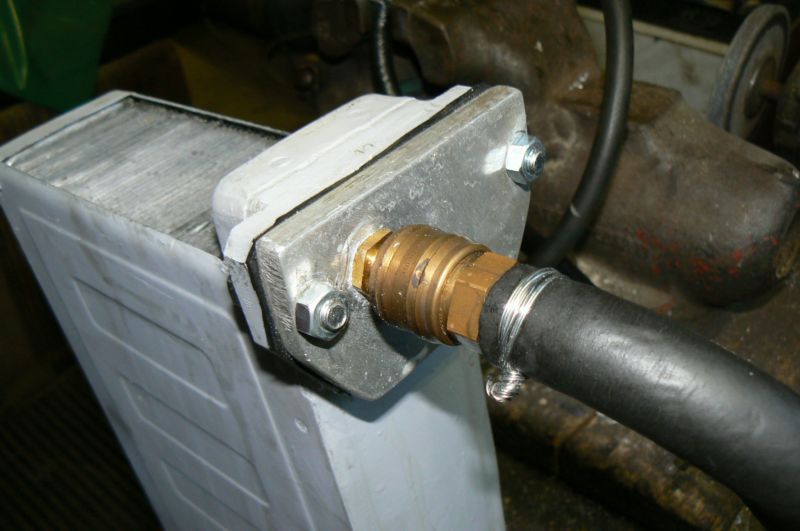

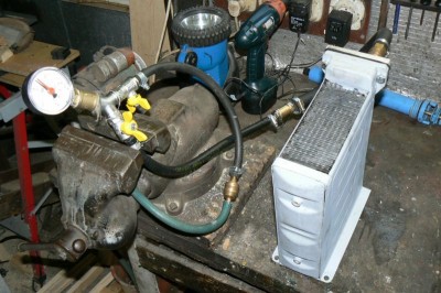

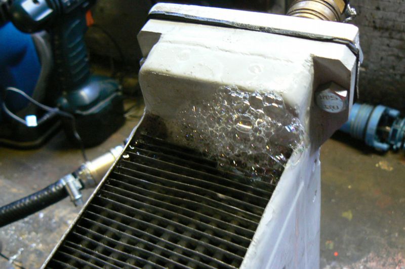

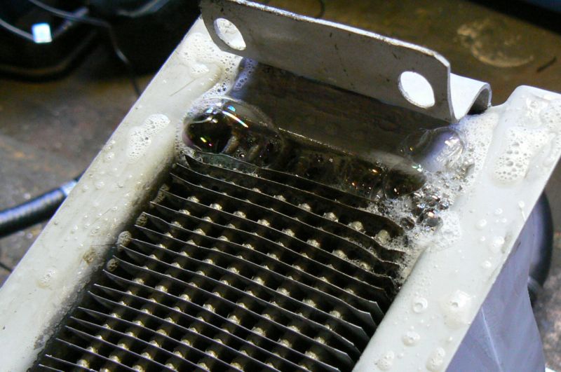

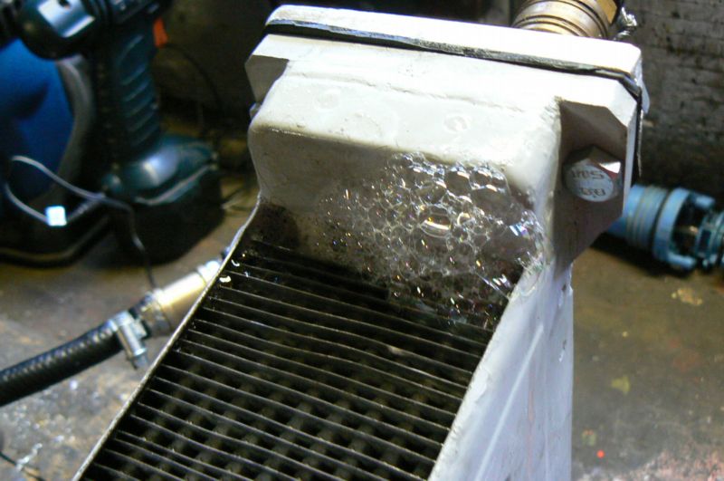

Trošku praktických informací k tématu..... nejčastější místa úniků z chladičů jsou patrny na obrázkách - pájené spoje voštin do základové desky, důrazně doporučuji, pokud nemáte 100% jistotu že chladič, který hodláte namontovat místo poškozeného těsní, předem si ho odtlakujte, vyčištěný a zbavený zvenku i zevnitř mastnoty, oleje a špíny....

Jakým tlakem se to má zkoušet? 4 bary bude asi málo?
Dan
Príspevky: 154
Bydlisko: Slovácko
Príspevok od užívateľa Dan » 22 Júl 2007, 21:39
4 atmosféry jsou moc. Zkouší se tak na 1,5- 2,00 atmosfer.
Príspevok od užívateľa radek » 22 Júl 2007, 22:17
1,5 je provozní tlak v horkém motoru (takže to v žádném případě nelze považovat za zkušební přetlak), až 2,5 běžně vytvoří na chvíli ztuhlý mogul v zimě při startu a vytočení ledového mororu (nejčastějí příčina likvidace těchto chladičů), 4 atm. nejsou moc, úniky na obrázkách se vyjevily už při 1,1. Zkoušel bych mezi 3-5 atm.....
