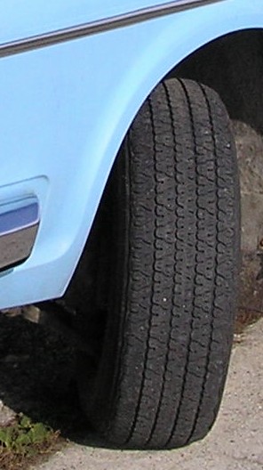

Príspevok od užívateľa Luboš » 09 Apr 2007, 16:20
To ti nezávidím, rozbitý čelní sklo a ještě jedna zadní lampa, ale jinak to snad docela jde. Bylo to pojištěný?
Co to bylo konkrétně za gumu?

Príspevok od užívateľa Luboš » 09 Apr 2007, 16:30
Barumky OR38 205/70R14 totiž vypadají takhle a s nimi jsem si dovolil za Starého zákona 180 i na rozsekaný třetí třídě a vždy v pohodě, ale teď už je spíš šetřím... :)

Príspevok od užívateľa Luboš » 09 Apr 2007, 20:52
A já pořád nevím, o jakých gumách se tu bavíte... Na té fotce se mi zdá, že mají textilní kord, tak že by to byly ty OR57 (nebo OR56?) z Jihoafrické republiky? OR38 to prokazatelně nejsou.

Robert
Príspevky: 236
Príspevok od užívateľa Robert » 09 Apr 2007, 21:00
tak ta pneumatika je na ní napsáno Barum ale dál nevím vzorek byl ale odlišný než na obrázku od Luboše.

typ gumy
Príspevok od užívateľa arcibalt » 09 Apr 2007, 21:04
To Robert..
Robert, napiš nám prosím presné označenie tej pneu čo ti rupla..Vrátane rýchlostného indexu..Som zvedavý čo to bolo za pneumatiku..
