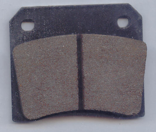

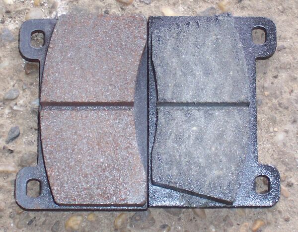

Príspevok od užívateľa Luboš » 26 Feb 2005, 17:35
S jabloneckými brzdami opravdu shodné nejsou. Dozadu jsem kupoval Feroda na ten Jaguar, z čeho se hodí dopředu nevím, ale sehnal jsem nějaké přímo na tatru.
zadní FDB815A - bezazbest
přední
MIDA GP 500 (girling přední) - 2.jpg (61.86 KiB) 12373 zobrazení

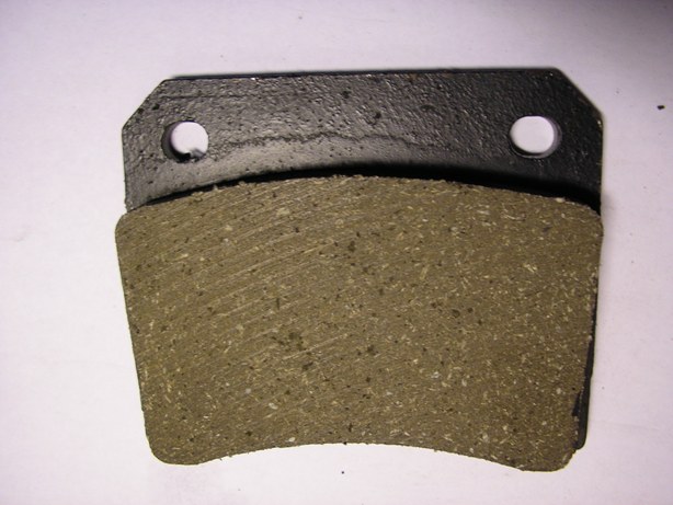

Príspevok od užívateľa matúš » 26 Feb 2005, 18:14
Nejakych dosticiek mida mam vela ale neviem na aky typ brzd su.
Je to ale z TATRY.

carlos
Príspevky: 577
Príspevok od užívateľa carlos » 26 Feb 2005, 18:56
prečo také velké? to máš s nákladnej? 8)

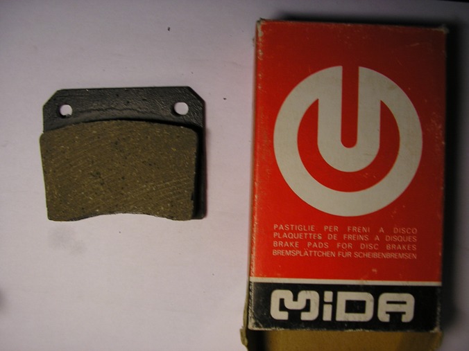

matúš
Príspevky: 229
Príspevok od užívateľa matúš » 26 Feb 2005, 21:25
Ospravedlnujem sa som sa ponahlal a nestihol som to zmensit.
Tu je este skatula a na zadnej strane tej tosticky je označenie GP 5OO.
Vie niekto co su to zač ??
PS: Na každej škatuli bolo aj typove označenie ktore sa mi však nepodarilo rozluštiť (bola to taka vyblednuta nalepka), ešte po tom patram, ale vysledok nemam.
so skatulou.JPG (61.38 KiB) 12349 zobrazení
Príspevok od užívateľa Luboš » 26 Feb 2005, 23:25
To vypadá na ty zadní girling, jen nemají tu kontrolní drážku. Měly by mít rozměr zhruba 81x66 mm.
Označení MIDA GP500 mají i ty moje přední, zřejmě to prodávali jako sadu na celé auto (Tatru 613???), ale když jsem se pokoušel zjistit číslo feroda na ty přední, nikde jsem nepochodil. Žádnému mně známému jaguáru, lotusu či jinému angličanovi se nepodobají... :?
matúš
Príspevky: 229
Príspevok od užívateľa matúš » 27 Feb 2005, 13:50
Rozmer plechu je 81 X 66, šírka vonkajšej strany samotného obloženia je 78, vnútornej strany 72 a výška 45 mm.
Nemáš tých predných náhodou viac ? Keby niekto potreboval takýchto jak sú na obrázku ašte pár mám, preferoval by som ale výmenu za predné.
