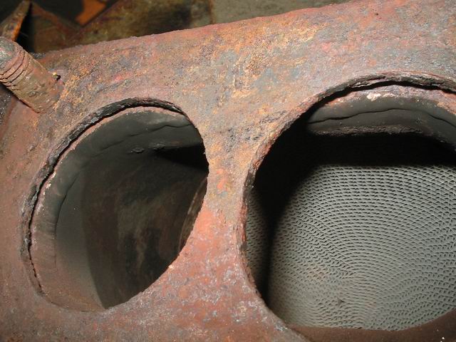

Zde je několik fotek, pořízených po demontáži výfuku.
Vypadá to, že sundám i KATy, abych je kopletně nahliníkoval. Co to vlastně jsou za katalyzátory / typy lambda sond? To, že jsou rezavé i lambdy se mi nelíbí. Je dobré je povolovat? Stav je patrný z fotek.

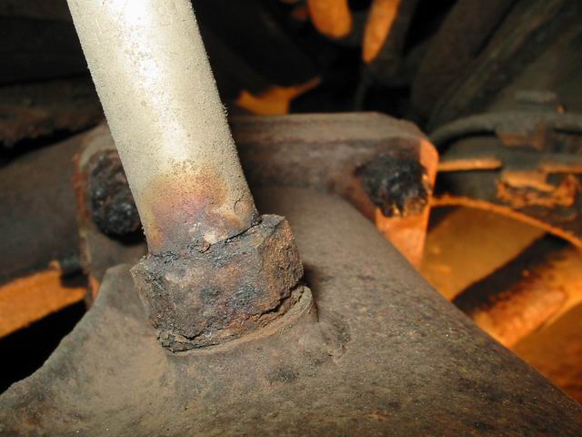

Zkorodovaná lambda sonda
Resize of IMG_2824.JPG (52.19 KiB) 10955 zobrazení

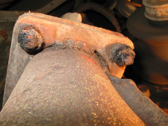

Šrouby uchycení KATu
Resize of IMG_2825.JPG (58.58 KiB) 10955 zobrazení

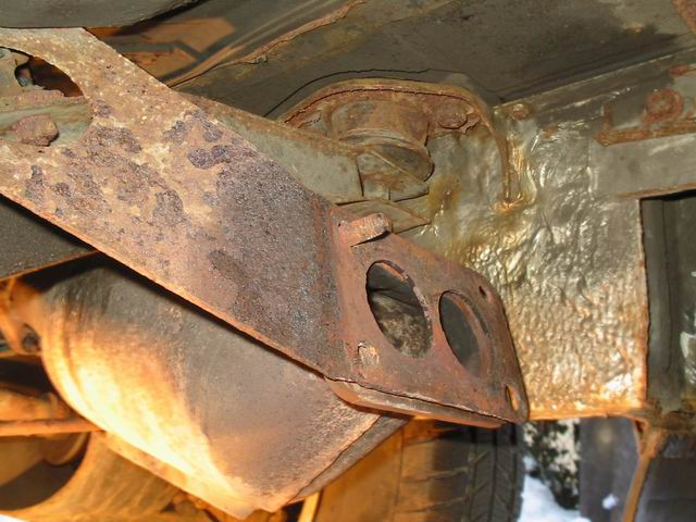

Pohled přes rezavý držák do KATu
Resize of IMG_2829.JPG (70.36 KiB) 10955 zobrazení

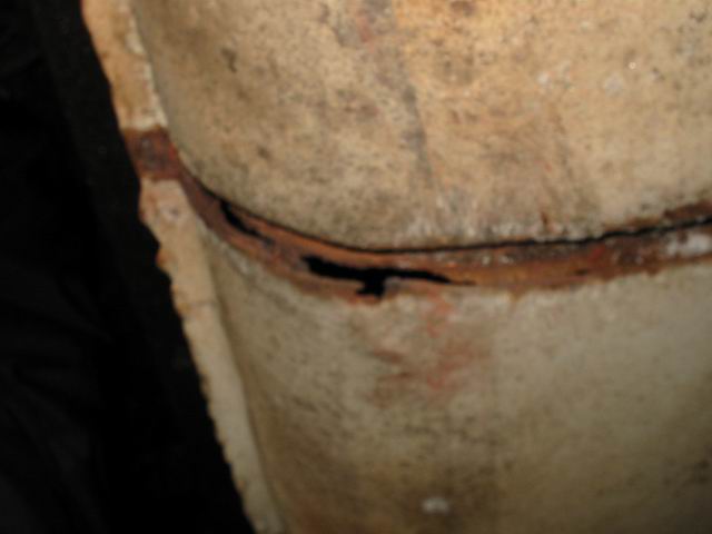

Díra v plášti (není jediná)
Resize of IMG_2838.JPG (28.77 KiB) 10955 zobrazení
Príspevok od užívateľa Zdicho » 12 Jan 2006, 14:23
KATy jsou myslím z nerezu, ty nehliníkuj.
Príspevok od užívateľa radek » 12 Jan 2006, 15:15
Katy jsou z "moravského" nerezu, který celkem běžně koroduje. Klidně je nahliníkuj, pak zhnijou zevnitř a zbudou krásné hliníkové šlupky :D . Lambdy povoluj až tehdy, budeš-li mít na stole krabičku s novýma :wink: . Ale být Tebou, neřeším katy a lambdy, ale spíš tu karoserii............
Príspevok od užívateľa Zdicho » 12 Jan 2006, 16:05
No tak on neexistuje 100% nerez, každý nerez koroduje i ten potravinářský, zvlášť takto namáhaný.
Jasně, taky si myslím, že bys měl spíš řešit jiné věci než výfuk.

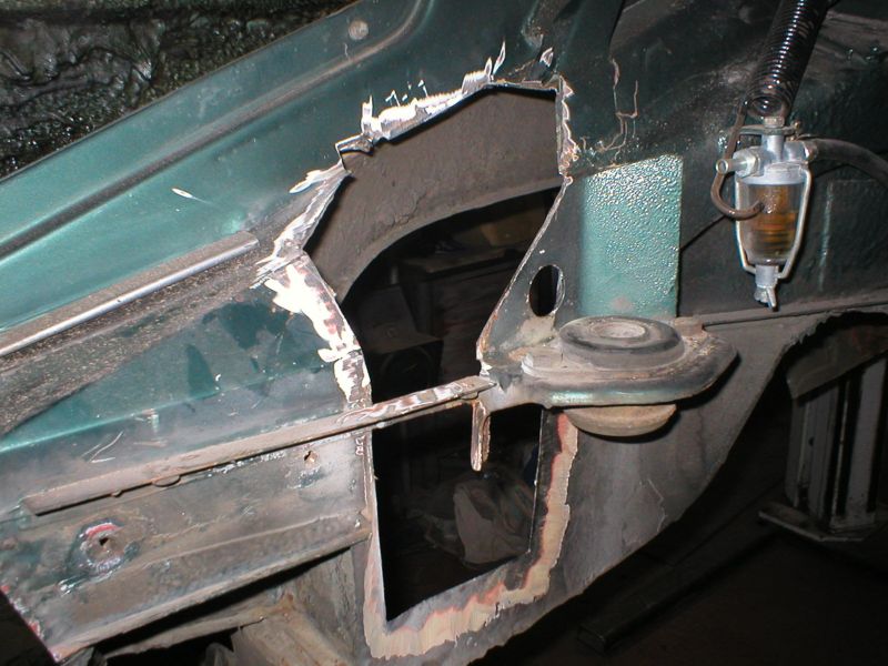

Príspevok od užívateľa Luboš » 12 Jan 2006, 21:16
Příčka se tam předpokládám už nedělala? :)
Príspevok od užívateľa radek » 12 Jan 2006, 21:47
Předpokládáš velmi správně.......

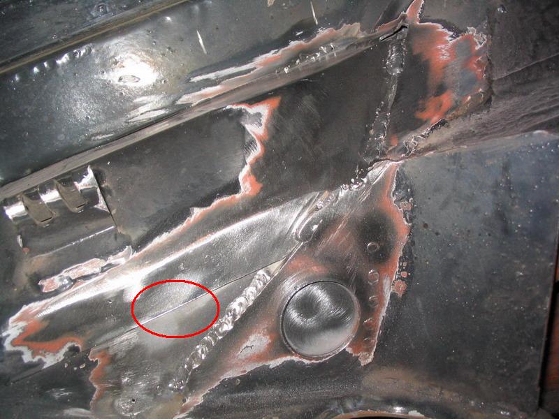

Príspevok od užívateľa Zdicho » 13 Jan 2006, 10:09

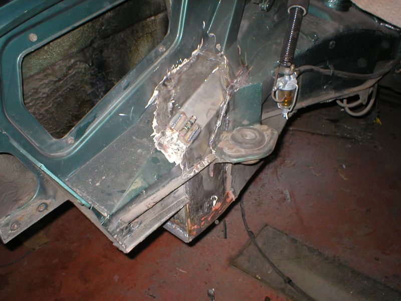

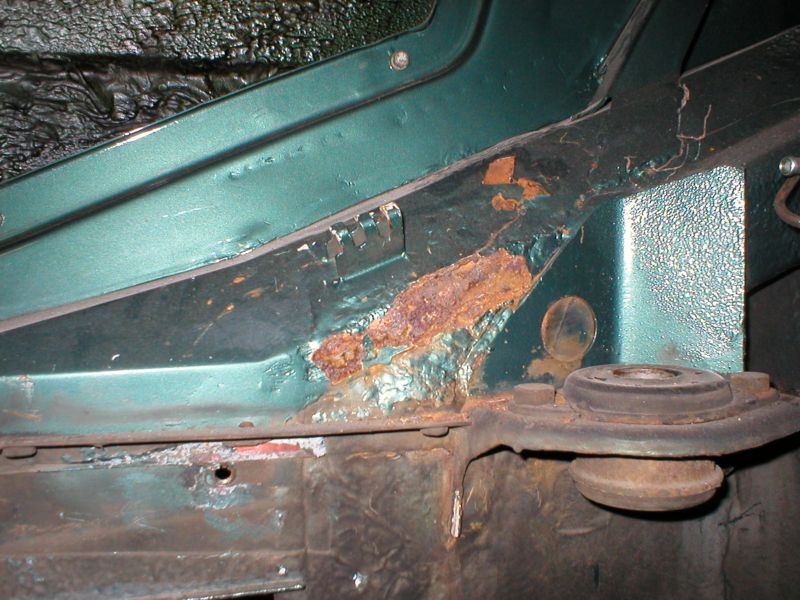

Pěkné to je toto, ale to už je druhý člověk, který nevytváří uvniitř motorového prostoru na těchto nosnících ten "lem", co je před zkorodováním patrný, když jsou plechy přes sebe. Viz obrázek.
