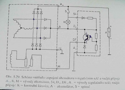

Zizo, tady je to šéma... ale je to jen tak pro pobavení :cry: jeden regulák rozeberu, a schéma vyrobim... :wink:

Jerry napísal: Zizo, tady je to šéma... ale je to jen tak pro pobavení :cry: jeden regulák rozeberu, a schéma vyrobim... :wink:
Díky, Jerry! 8) :D

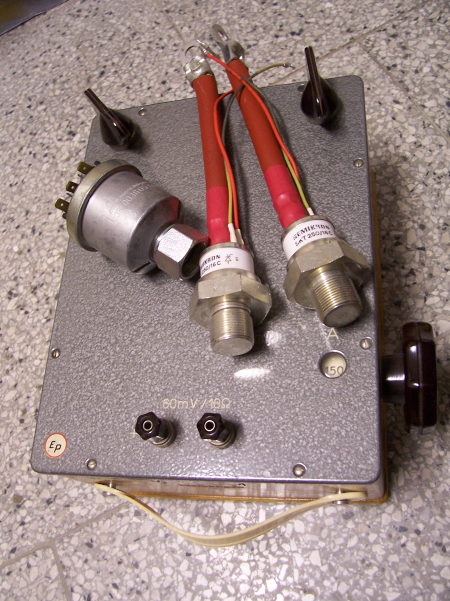

Jasně, že myslím koupit nové. Ani to nemusí být za pytlík kafe, prostě za nějakou rozumnou cenu. Stačila by informace, jak se ten krám jmenuje, protože zatím jsem nebyl úspěšný. Kdyby ti k něčemu byly ty tyristory, můžeš je vidět ležící na bočníku. Aby i nová generace věděla, jak takový starý bočník vypadá :-)
Bočník 150A, jakési tyristory a "maďar" pro srovnání.
