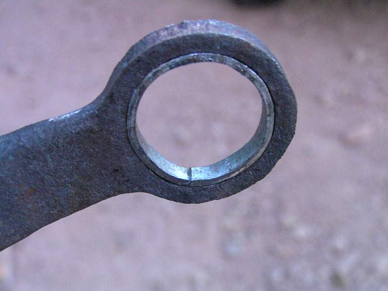

Originální vnitřní průměr oka je 23mm. Do něj pak přesně sedne z jedné i z druhé strany silentblok a přesně vnitřkem výjde ta trubička.

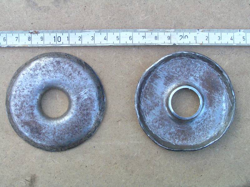

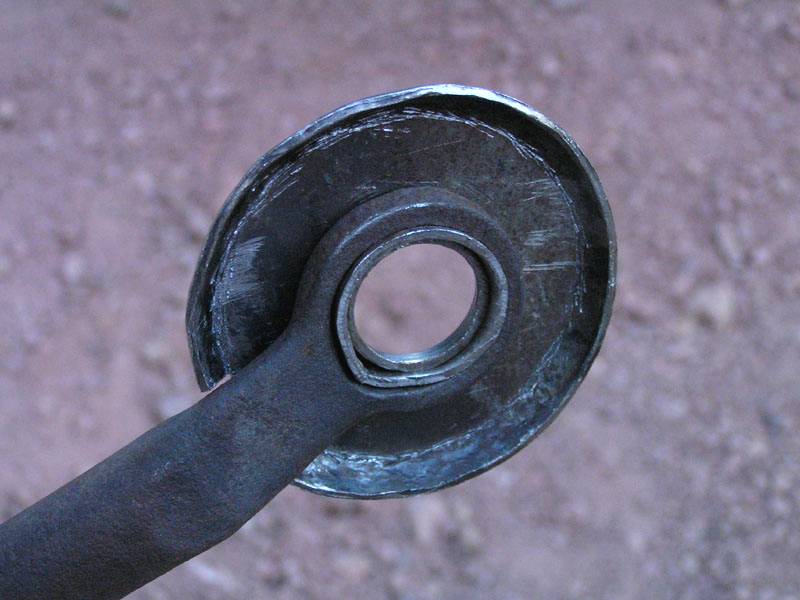

Jak lze stabilizátor opravit přikládám foto.

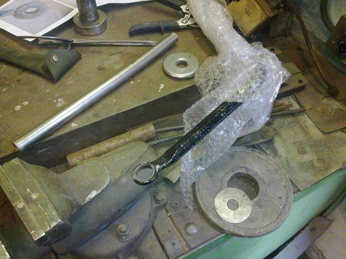

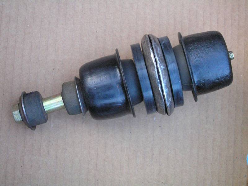

Pro lepší znázornění si dovolím použít fotky z webu http://www.t613.ic.cz/.
Ano, stabilizátor i s okem je výkovek. Stačí vzít odpovídající trubku nebo kousek plechu, který se vloží do toho oka. Potom se musí udělat ty 2 misky s odpovídajícím průměrem 23mm a tak, abych pevně držely v tom oku. Potom se jen nasadí ty 2 misky z obou stran do oka a obvaří do kolem dokola. A je hotovo.
