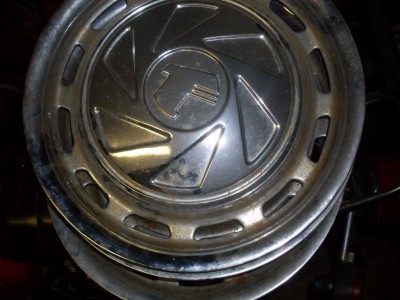

Zdravím ako sa dá odstrániť hrdza z puklíc na Tatra 613 prikladám foto

Vezmi mosazný kartáč a tím vyčisti veškerou korozi na poklicích. Pak je umyj, odmasti a pořádně osuš.
Nakonec vylešti pastou na chrom, třeba Silichrom.
Je to ale jen dočasné řešení, protože tam kde to začalo reznout se to znovu objeví.
Hodně záleží v jakém prostředí potom ta poklice bude.
Já takhle udržuji nárazníky na T603, kde jsou takové ty malinké tečky jak je chrom "popraskaný".
Trvalé řešení asi bude znovu nachromovat. :(

Luboš,T dík za radu puklice som okartáčoval umyl a potom použil prípravok Aluchrom.
Výsledok je veľmi pekný vďaka za radu.
