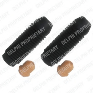

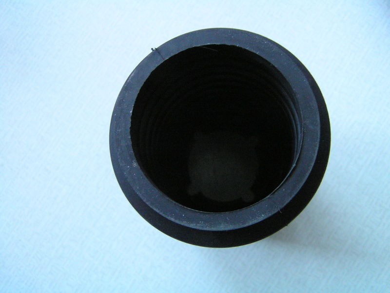

Je to Delphi PCK7.
Tož môj výskum. Dnes namontované, výborne funguje.
Dole sa pekne stiahne páskou kvôli tesnosti (väčší vnútorný priemer cca 1 mm...?)
Hore krásne obopne piest tlmiča a uzavrie ho.
Cena 737 Sk za oba nech nejem
Tož toľko môj výskum

Tu je výhoda že toto len tak ľahko neprestanú vyrábať pretože to pochádza z masovo vyrábaných áut. Na krabici je napísané "Skoda Audi Volkswagen"

Takže drží za pístnici a ne pod podložkou?:(
Príspevok od užívateľa Mojžo » 22 Apr 2007, 23:20
Je tak vysoká že obopína celú piestnicu. Bez vôle
A to vyfotenie... no to som celý ja toto ma nikdy nenapadne
Príspevok od užívateľa Mojžo » 22 Apr 2007, 23:25
Zdicho: Aby sme sa rozumeli. Spodok drží normálne za teleso McPhersona - Ja som ho upevnil tesne pod maticu čo drží tlmič a stiahol sťahovacou páskou

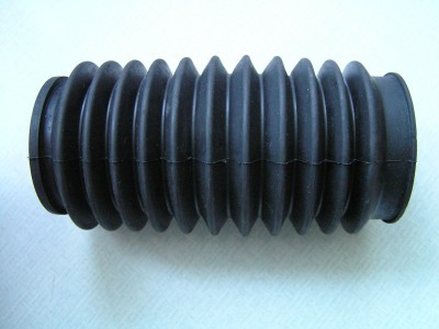

No tak někdy vzpomeň a vyblejskni to aspoň na autě. Originál vypadá takhle:

Zdravím Vás všetkých,
mám prosbu môže mi niekto napísať z akého modelu auta je tá manžeta (Delphi PCK7 ) na predné tlmiče?

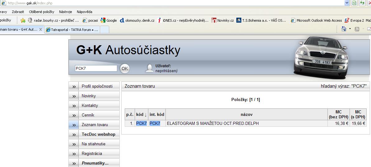

Príspevok od užívateľa MarekK » 06 Apr 2011, 09:46
som našiel len toto...

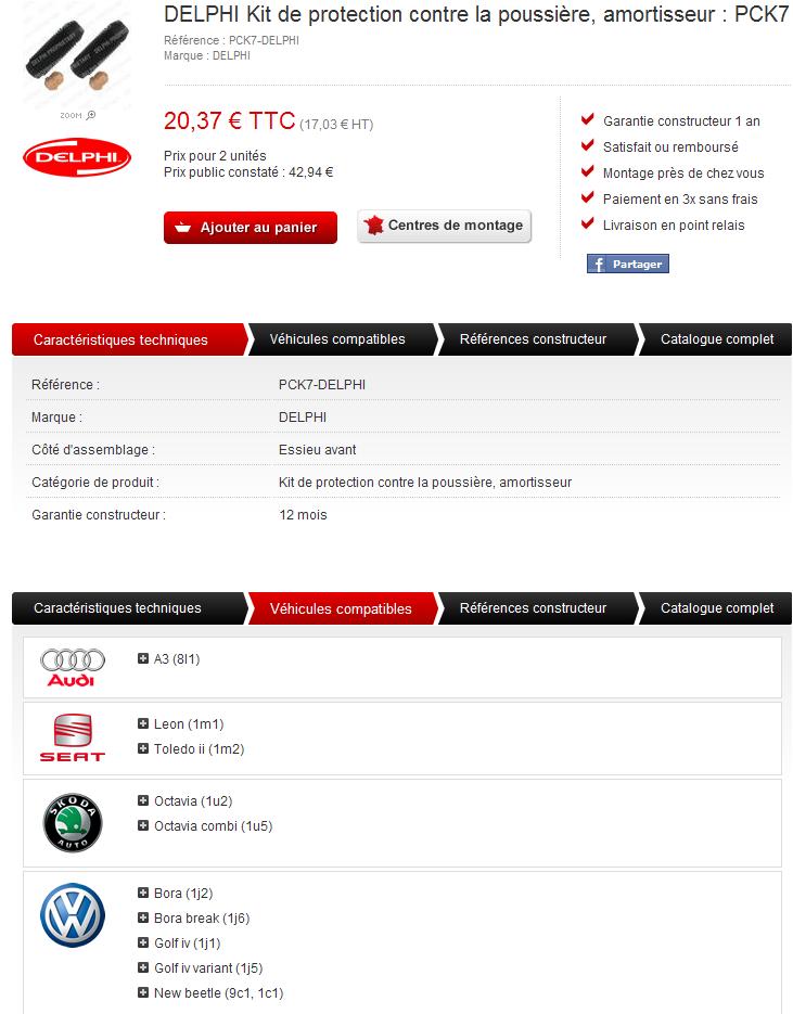

Príspevok od užívateľa MarekK » 06 Apr 2011, 09:53
ááá, ešte niečo

:( Môžem úctivo ešte niekoho poprosiť aby mi napísal, že z akého modelu auta sú tie proprachové manžety na predné tlmiče čo popisoval Mojžo?
Dík MarekK za ochotu :D
Úctivo Ďakujem :D
