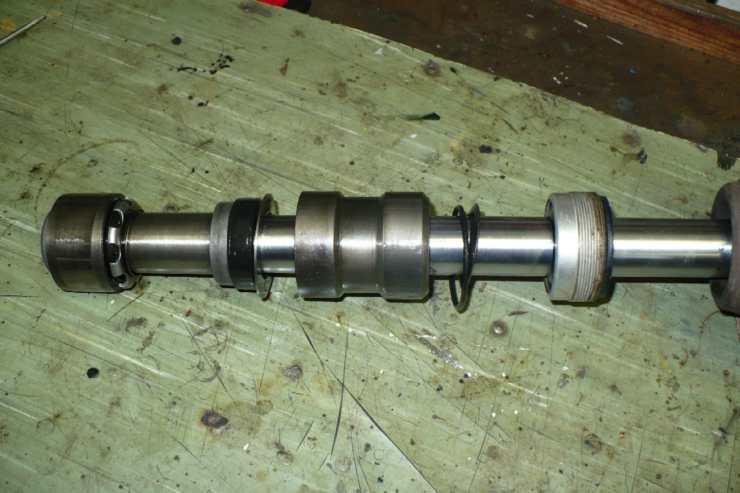

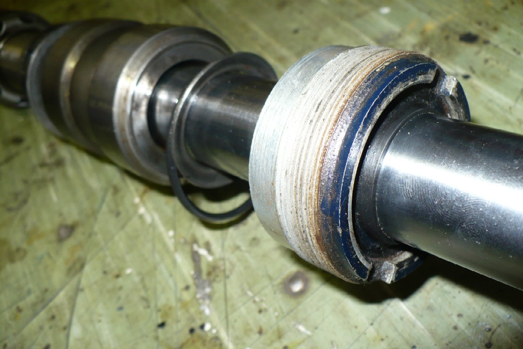

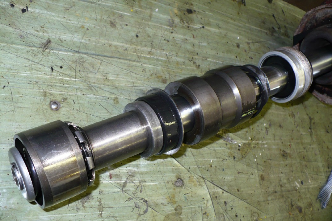

Pokud to dobře chápu, tak rozebráním předního tlumiče T603, jeho vyčištěním a výměnou oleje nedojde k "rozladění" jeho charakteristiky? Ta se rozladí pouze v případě, že se otáčí se seřizovacím šroubkem? Dále pak předpokládám, že při výměně všech těsnících částí dojde také ke změně charakteristiky tlumiče, jelikož tyto mohou těsnit jinak než ty původní, jenže tyto vlivy mohou být zanedbatelné?
Jde mi o to, že pokud jej pouze rozeberu a vyčistím, tak bych jej nemusel seřizovat na seřizovací stolici, kdežto při výměně všech opotřebovávajících se částí již ano?
Tlumiče byly nové, mají najeto 16 tis. km, předpokládám, že pístnice bude naprosto v pořádku a bude pouze potřeba preventivně vyměnit pryžové části.
Dají se ty pryžové části běžně koupit nebo se jedná o atyp. a případně, kde se tento atyp dá sehnat, pokud vůbec.

Dle mého názoru ,rozebráním nového tlumiče a výměnou kapaliny dojde ke změně charakteristiky . Otáčením seřizovacího šroubu dojde k částečné změně charakteristiky tlumiče. Vytvoří se větší přítlak na přepouštěcí ventil nebo se sníží , tím by se olej měl přepouštět rychleji a tlumič by měl být měkčí. Výměna těsnících prvků nebude mít zásadní vliv na práci tlumiče a pokud z tlumiče neuniká kapalina , je zbytečné ho rozebírat. Zcela jistě ten hlavní těsnící prvek bude tak jako v případě zadních tlumičů atyp. Nahradit ho nelze ničím, pokud se bude vyrábět těsnění na zakázku ,nedocílí se životnosti jako u originálu.

Olej jsem vyměnil v době , kdy jsem měl problém s nefunkčním pravým tlumičem. Když už to bylo venku ,nejdřív jsem vyměnil kapalinu u pravého, následně u levého. Chtěl jsem řešit právě to poskakování předku.
Ta kapalina u nových tlumičů mě moc čirá nepřipadala a v podstatě se tím nedá nic zkazit.
Dle příručky jsem použil kapalinu s označením 10W (Repsol , Shell) a u té hustoty bych asi viděl problém. Paramo i Mogul dělá 15W.
Je třeba dále velmi dlouhý přípravek na konci s plochým šroubovákem. Logika říká, že otáčením doprava se tuhost bude snižovat a otáčením doleva zvětšovat.
Ovšem dílenská příručka říká tohle:
Ve svorníku seřizovacího šroubu je zářez pro šroubovák.
Otáčíme-li šroubovákem směrem doleva, zmenšujeme
předpětí pružiny ventilu i tlumicí sílu; pri otáčení směrem
doprava se předpětí pružiny a tlumící síly zvětšuje.
- tatrawerke
- Príspevky: 299
Re: Stabilizátor a pružiny podvozku
Dneska jsem se při jízdě soustředil na to pohupování v pomalé rychlosti.
Myslím, že se tlumič ani nehne a proto bych to na něj nesváděl, je to odezva silnice.
Na tlumiči jde nastavit odpor pružiny. Jsou tam jen dvě možnosti. Je to dostačující???
S naloženým kufrem je vše OK. Větší nerovnost taky, ale drobné výkyvy to auto jen kopíruje.
Co vzduch v pneumatikák? Na kolik to foukat?
- JáPavel
- Príspevky: 513
- Bydlisko: Západ
Bohatě dostačující...
Myslíš si, že je někdo schopen zašponovat dobrou a neunavenou pružinu na tu horní druhou možnost pro níž není určena ?
