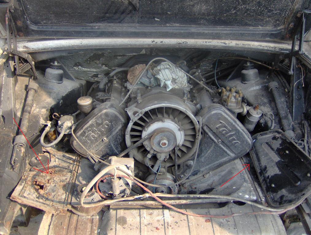

nastal takyto problem:)
pri demontazi motora je potrebne davat dole tie susplechy po bokoch? ked hej, mohol by mi niekto poradit ako ich mám zmontovat/namontovat co najsetrnejsie :D
....a tiez ma cul napadlo ze tie plechy mam ako emental a ze budem potrebovat nove :mrgreen:
Re: White Wing
Príspevok od užívateľa Jerry » 09 Apr 2010, 23:42
Plechy se vyndavají až po vysuntí motoru z auta. Demonáž plechů před demonáží motoru je zbytečně pracná.
satan
Príspevky: 80
Re: White Wing
Príspevok od užívateľa satan » 11 Apr 2010, 19:22
přesně tak, tzv. "šus plechy" jsou zároveň měřítkem tvé schopnosti vyjet s paleťákem s motorem (či jak to děláš, doporučuji toto) z motorového prostoru. Pro zjednodušení dwemontáže i montáže doporučuji šrouby plechů povolit...

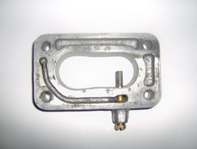

chlopi zhanam taketo vecicky na moj bieli šíp:
prírubu pod karburator EDSR, tiahla karburatorov, budiky do pristrojovej dosky-chromkove, vrchny diel pristrojovej dosky, predne smerove svetla-chromka, zadne svetla-chromka, koberce nove, gumy do zadnych trojuholnikov, spetne zrkadlo vonkajsie aj vnutorne...

Príspevok od užívateľa Luboš » 18 Apr 2010, 23:35
Už jsem pár plechů bez demontáže motoru vytahoval, takže to jde, ale je to pěkná pakárna. Pokud je člověk nechce poškodit, tak je skoro rychlejší vyndat celý motor... :D

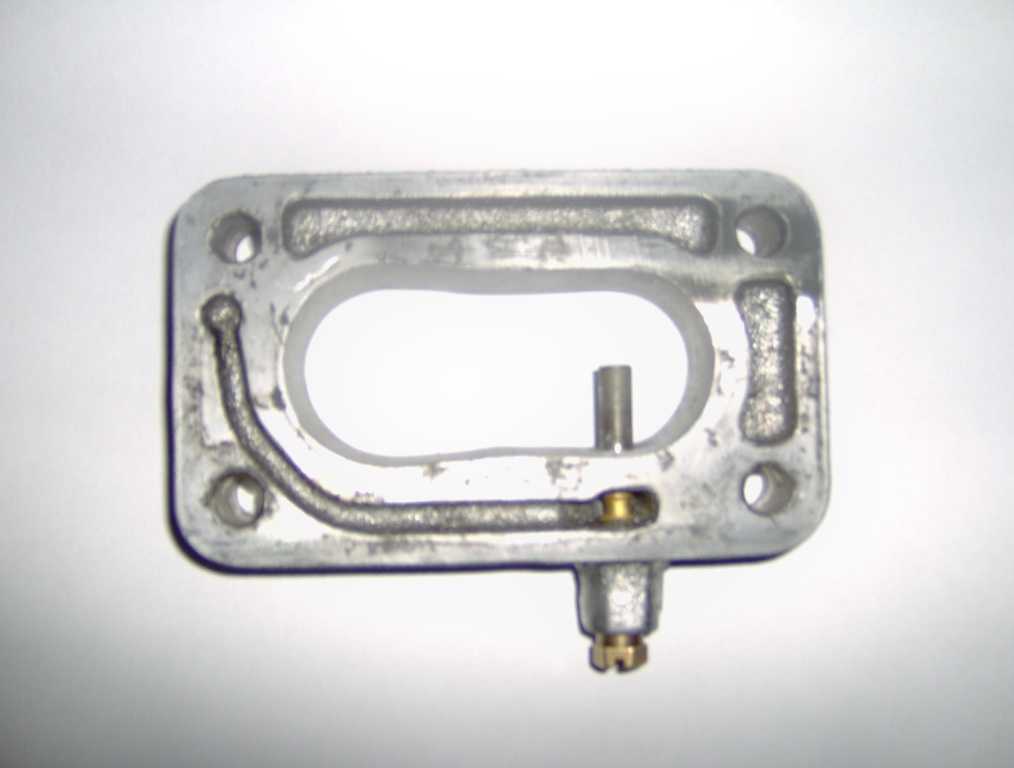

kua ja si asi vyberám veci na afto čo sa nedajú nikde zohnať.....
...príruba na EDSR
Re: White Wing
Príspevok od užívateľa Mojžo » 17 Máj 2010, 18:32
Potrebuješ také príruby?
No, ak ich ešte náhodou nájdem, tak sú tvoje :)

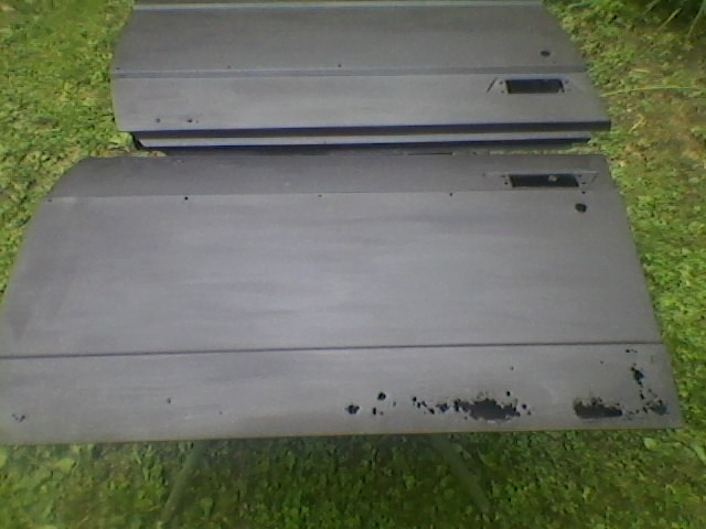

Príspevok od užívateľa kovoo » 01 Aug 2010, 10:26
opieskovane dvere LP a PP :)
sory za kvalitu foto...
Re: White Wing
Príspevok od užívateľa jack » 01 Aug 2010, 11:12
Kde po Tobě stříleli..?? :mrgreen:
