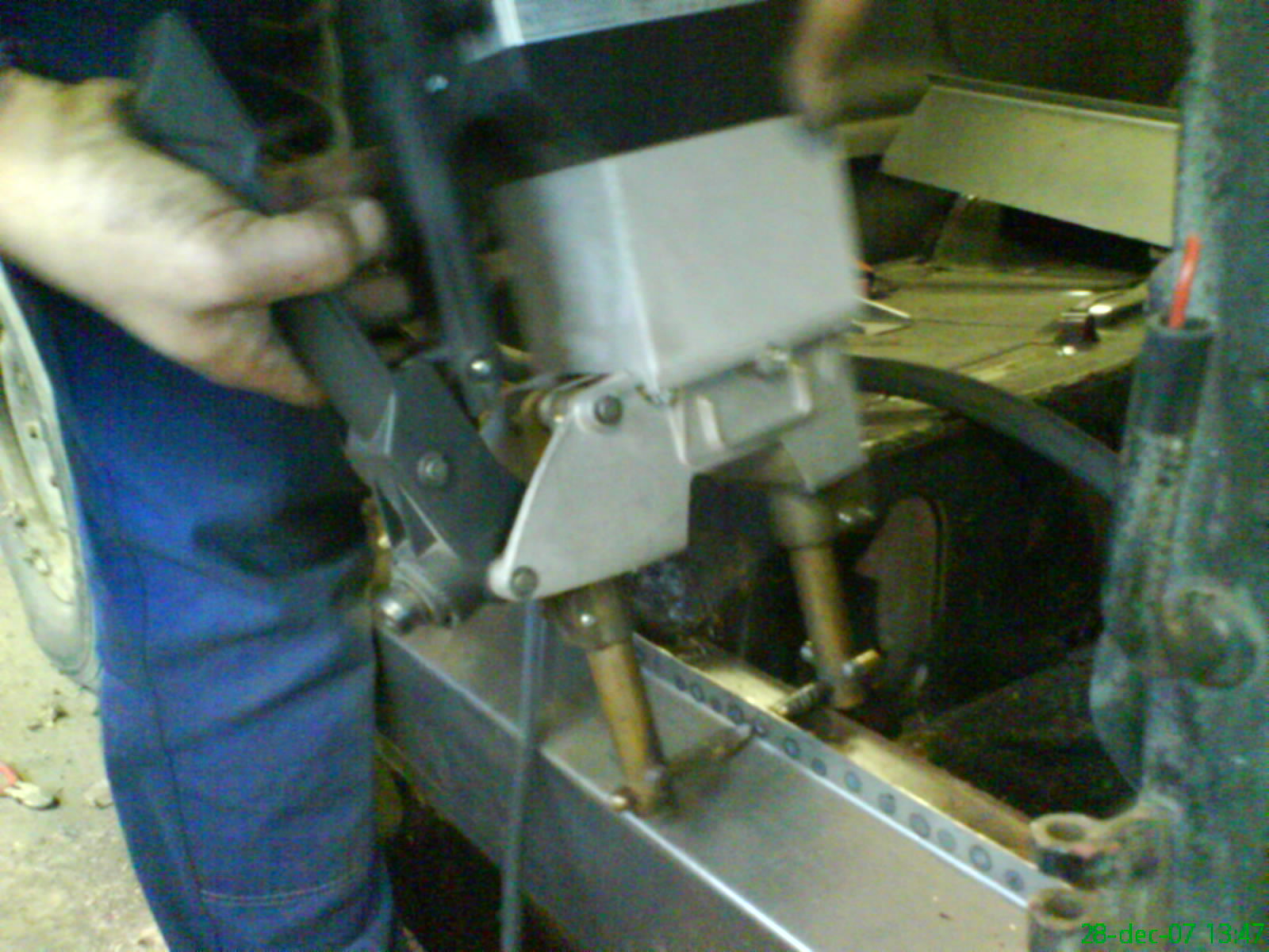

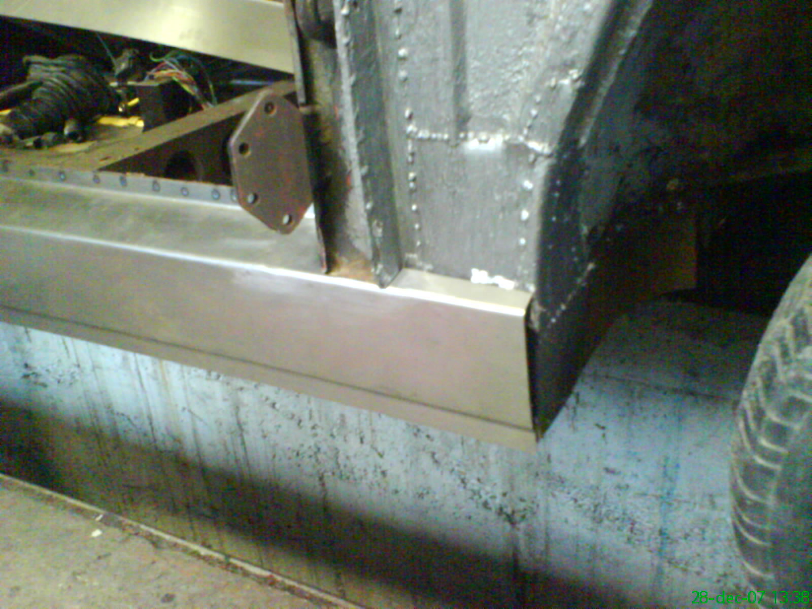

posielame par foto z vymeny podbehu.. tak posudte samy

Príspevok od užívateľa Luboš » 28 Dec 2007, 20:09
Ta bodovačka vypadá hezky. :)
Príspevok od užívateľa radek » 28 Dec 2007, 20:19
Obrázky zajímavé, leč nevidím v tom novém profilu zhotovené otvory pro odvod kondenzátu a konzervaci, moc se mi nezdá úhel profilu, ale to můžou klamat fota a to ukončení/navázání na podběh je také poněkud nestardardní... zkus to lépe popsat...

Príspevok od užívateľa glastron » 28 Dec 2007, 23:10
uhol profilu je rovnaky s originalom. nemamdvovod ho menit. otvory na kondenz su, a na konzervaciu vyvrtam kam budem chciet. ktory spoj mas na mysli?

Príspevok od užívateľa *radek » 28 Dec 2007, 23:24
Koukám problém s přihlášením...
Myslím spoj, který tam ještě nemáš - bráno po délce prahu, od svislé stojiny pro uchycení blatníku už má být výška profilu nižší, ne pokračovat stejnou výškou jako po zbytek délky prahu, protože má bý navázána na spodní vodorovnou část vnějšího plechu navazujícího podběhu ( a ta rovina je o cca - vybavuji si to v hlavě - 1 až 1,5 cm níž) a celkově má široká "čelní" plocha profilu od hrany se švem podběhu pokračovat ještě dále a končit ohnutím pro uchycení krytu prahu, ať již plechovíého, nebo laminátového....
V tomhle provedení se mi zdá, že tam přibude mnoho zbytečných bodů a svarů, a to zrovna v celkem korozdě a pevnostně exponovaném místě. No a do spodního lemu pod A sloupkem je ještě třeba provařit misku heveru....

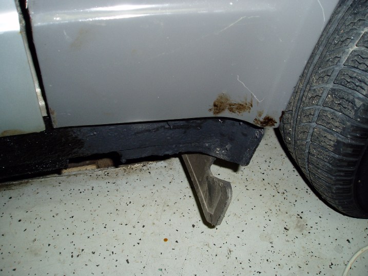

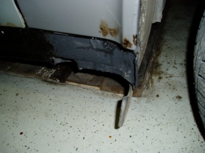

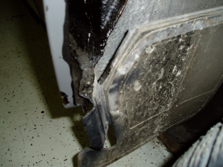

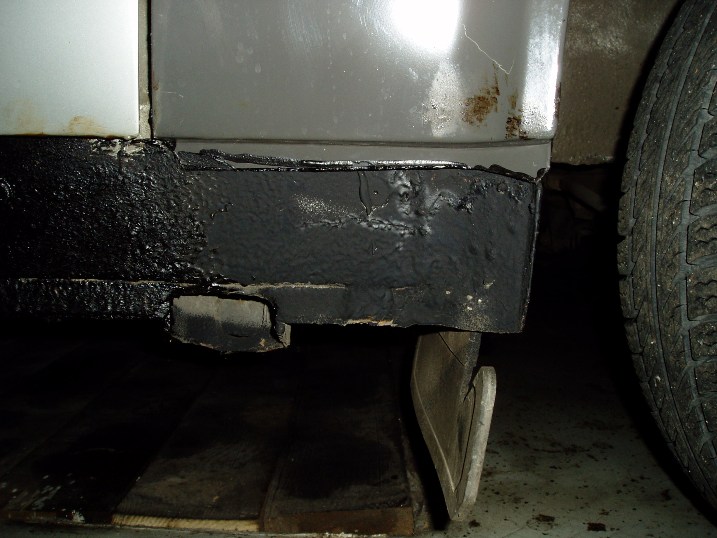

Príspevok od užívateľa ondrej » 30 Dec 2007, 00:47
sľúbené foto - z rôznych uhlov....

Príspevok od užívateľa glastron » 30 Dec 2007, 11:10
nie je mi moc to moc jasne nakolko ja som tam pred tym ten cely roh nemal az do vnutra auto . blatnik mi sedi aj tan plechovy kryt podbehu aj dvere. este mi chyba taky kus plechu od podbehu k tomu krytu tam pod blatnikom . aspon tak som to okukal z druhej strany. ale z tej vela tiez nezostalo... vcera sme spravili podlahu spolujazdca s tym vzuchovym kanalom .nakolko tam bola len diera ako svet . nozno to bude "ponekud nestandartne" ale snaha bola....

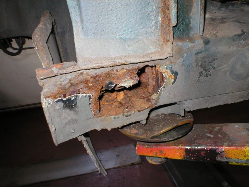

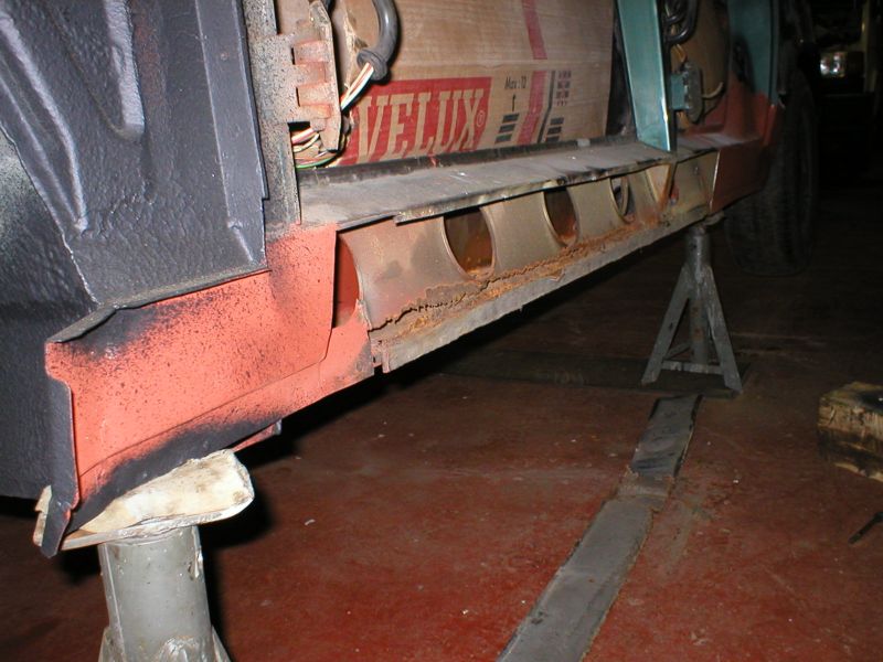

Príspevok od užívateľa radek » 31 Dec 2007, 11:16
Bohužel, nenašel jsem ve stolní bedně finální fotku hotového rohu, tak alespoň nálezový = originál stav + jedno foto z postupu prací, které o tvarování podá + - taky informaci, pouze není hotový spodní pertl s provařením k misce zvedáku, to zase zpět k té hnilobní fotce. Ale ten rozdíl výšek profilů a způsob napojení na podběh je zřejmý....

Príspevok od užívateľa glastron » 31 Dec 2007, 11:54
uz je mi to jasne ale moj nalezovy stav bol omnoho brutalnejsi ja som tam namiesto toho rohu mal vzduchoprazdno. mne tam cyba akurat ten falc nad vystuhou co ide zo stlpiku
Príspevok od užívateľa Roman Maďar » 31 Dec 2007, 13:06
myslím, že ti tam chýba celé ukončenie prahu s napojením na blatník a kryt prahu, pozri sa pozornejšie

Príspevok od užívateľa glastron » 31 Dec 2007, 13:18
napojenie na kryt prahu viem .blatnik je v tych miestach fest hnily musim najprv nejaky zohnat alebo ten nejak opravit
Príspevok od užívateľa Luboš » 31 Dec 2007, 14:54
Já nevím, ale takhle naslepo někam navářet plechy... :roll:
Nejdříve je potřeba mít hotový nebo alespoň v těch místech celý blatník a kryt prahu, toto všechno se vyzkouší na autě a podle toho se případně ten práh dotvaruje. Dělat to ale naopak, navíc, když si vůbec nejsem jistý rozměry ani tvary, to nikdy nedopadne dobře.

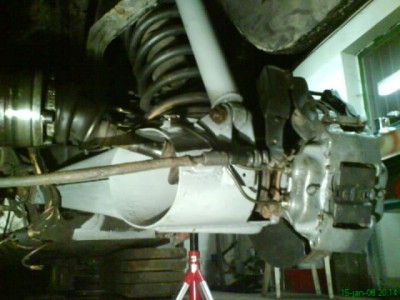

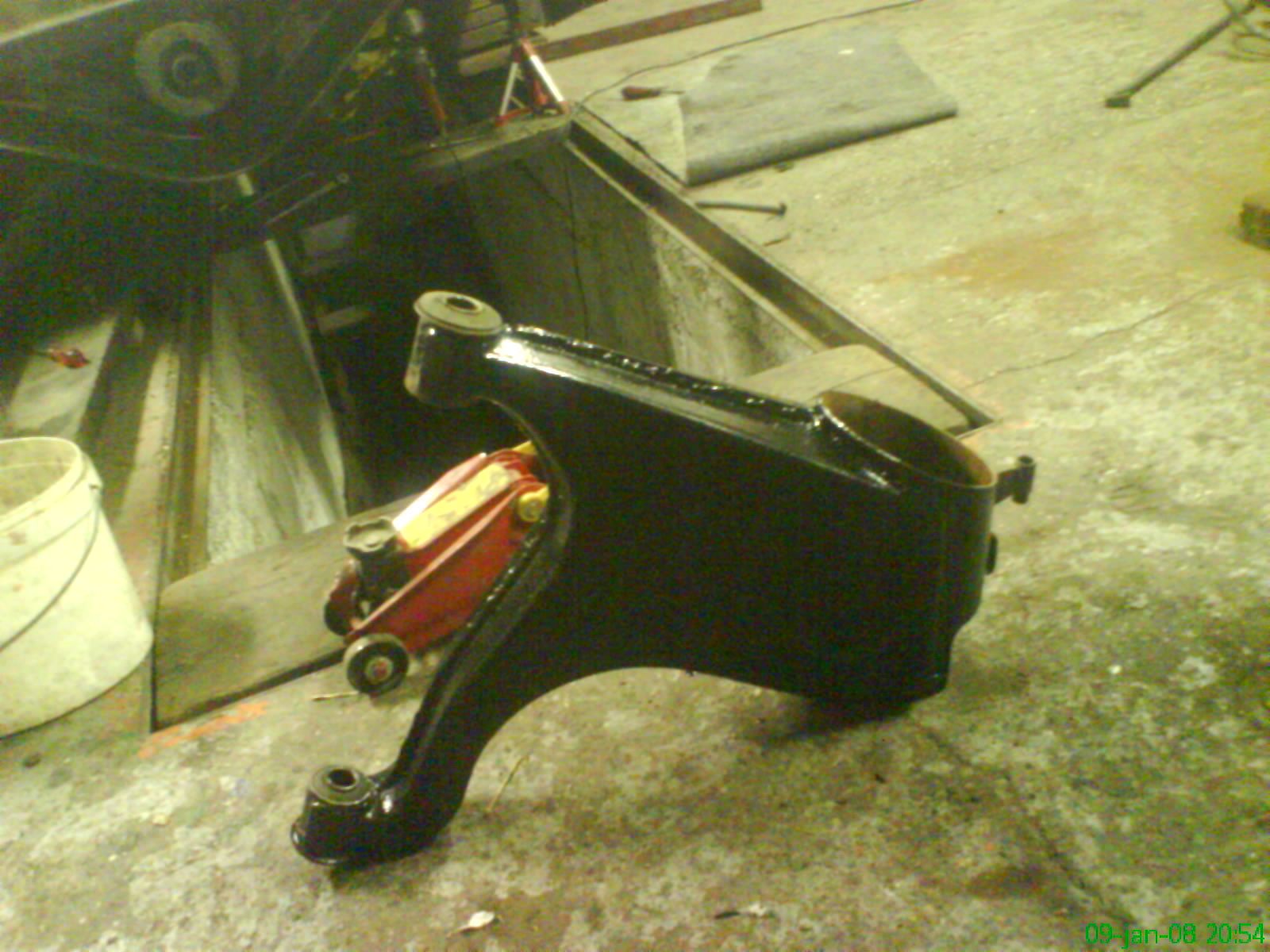

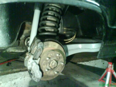

Príspevok od užívateľa glastron » 15 Jan 2008, 23:27
este nejake fotky zadnej napravy.....
