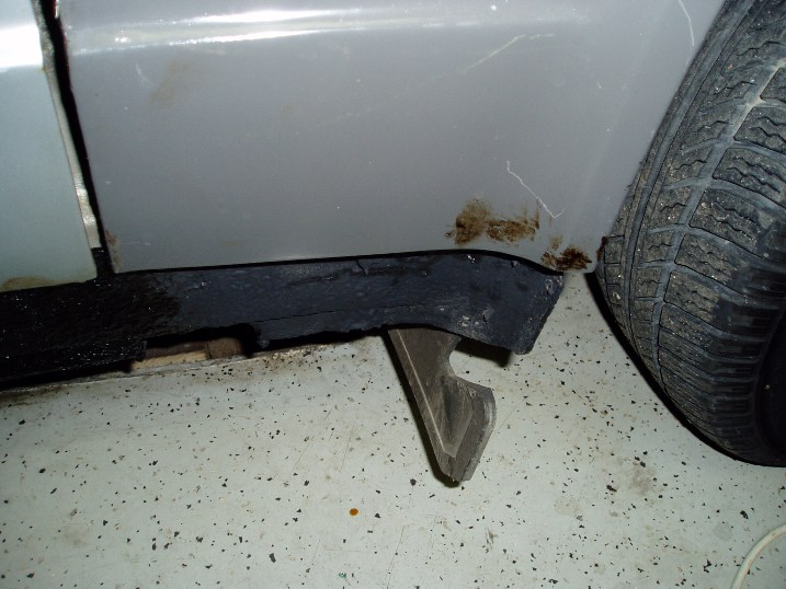

Príspevok od užívateľa ondrej » 30 Dec 2007, 00:47
sľúbené foto - z rôznych uhlov....

Príspevok od užívateľa radek » 31 Dec 2007, 11:16
Bohužel, nenašel jsem ve stolní bedně finální fotku hotového rohu, tak alespoň nálezový = originál stav + jedno foto z postupu prací, které o tvarování podá + - taky informaci, pouze není hotový spodní pertl s provařením k misce zvedáku, to zase zpět k té hnilobní fotce. Ale ten rozdíl výšek profilů a způsob napojení na podběh je zřejmý....

uz je mi to jasne ale moj nalezovy stav bol omnoho brutalnejsi ja som tam namiesto toho rohu mal vzduchoprazdno. mne tam cyba akurat ten falc nad vystuhou co ide zo stlpiku
Príspevok od užívateľa Roman Maďar » 31 Dec 2007, 13:06
myslím, že ti tam chýba celé ukončenie prahu s napojením na blatník a kryt prahu, pozri sa pozornejšie

napojenie na kryt prahu viem .blatnik je v tych miestach fest hnily musim najprv nejaky zohnat alebo ten nejak opravit
Príspevok od užívateľa Luboš » 31 Dec 2007, 14:54
Já nevím, ale takhle naslepo někam navářet plechy... :roll:
Nejdříve je potřeba mít hotový nebo alespoň v těch místech celý blatník a kryt prahu, toto všechno se vyzkouší na autě a podle toho se případně ten práh dotvaruje. Dělat to ale naopak, navíc, když si vůbec nejsem jistý rozměry ani tvary, to nikdy nedopadne dobře.
Fotku toho začátku prahu jsem už tady nedávno zveřejňoval v jiném vlákně, každá tatra je sice v těchto partiích +- nějaký ten mm originál, ale tvary jsou z toho snad zřejmé.
