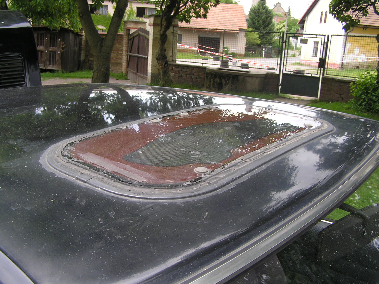

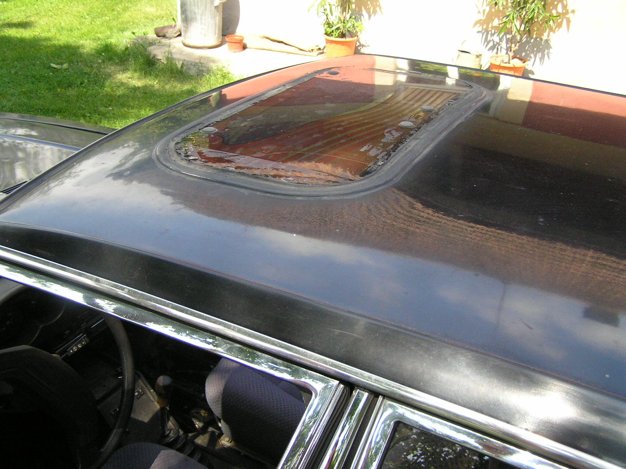

Zdravím všechny na PORTÁLE. Uź nějakou dobu sleduji portál jako neregistrovanýa před pár dny jsem se zaregistroval. Jako slušně vychovaný chlapec :) se chci malicko představit. Občanským jménem jsem Josef, bydlím kousek od Chrudimi (ČR), pro méně znalé asi 15 km od Pardubic a pro ještě méně znalé asi 100 km od Prahy na východ. :) Spoustu let jsem byl tatrovák-teoretik, teď už asi rok jsem tatrovák - praktik. Koupil jsem T613/3, r.v. 1989. Jak jsem si tu přečetl, pro někoho "obyčejnou trojku", ale sem rád, že ji mám. Je to TATRA. No chvilku jsem sbíral odvahu se zapojit do diskuze, protože sem viděl, že občas (často) někdo někoho s chutí utře a já nemám zkušeností na rozdávání, ale přesto se zkusím občas zapojit. Snad to přežiju. :) Takže bych se chtěl zeptat, jaká se dávala továrně do 613 střešní okna. V té mé je zadělané okno z favorita, tudíž teče, tudíž je zalepené tmelem a je k prdu. Tu díru ve střeše asi nezavařím, tak bych ho chtěl nahradit něčím použitelným. Poradí někdo?

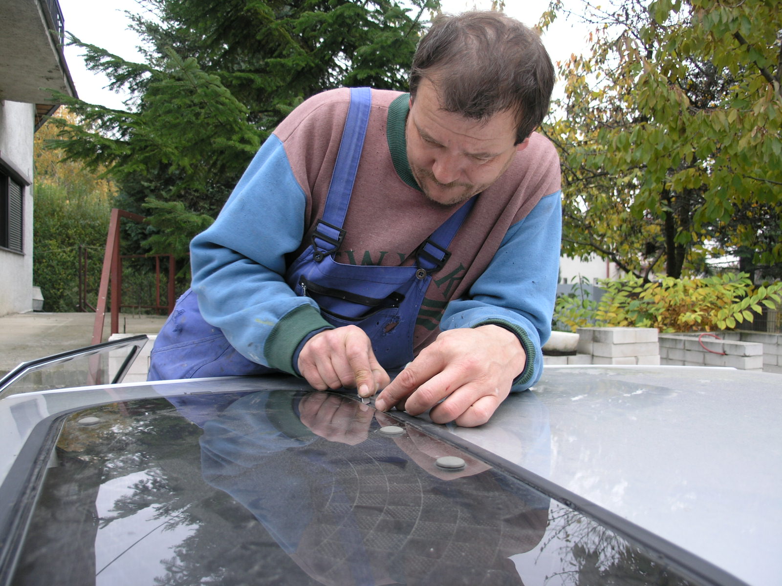

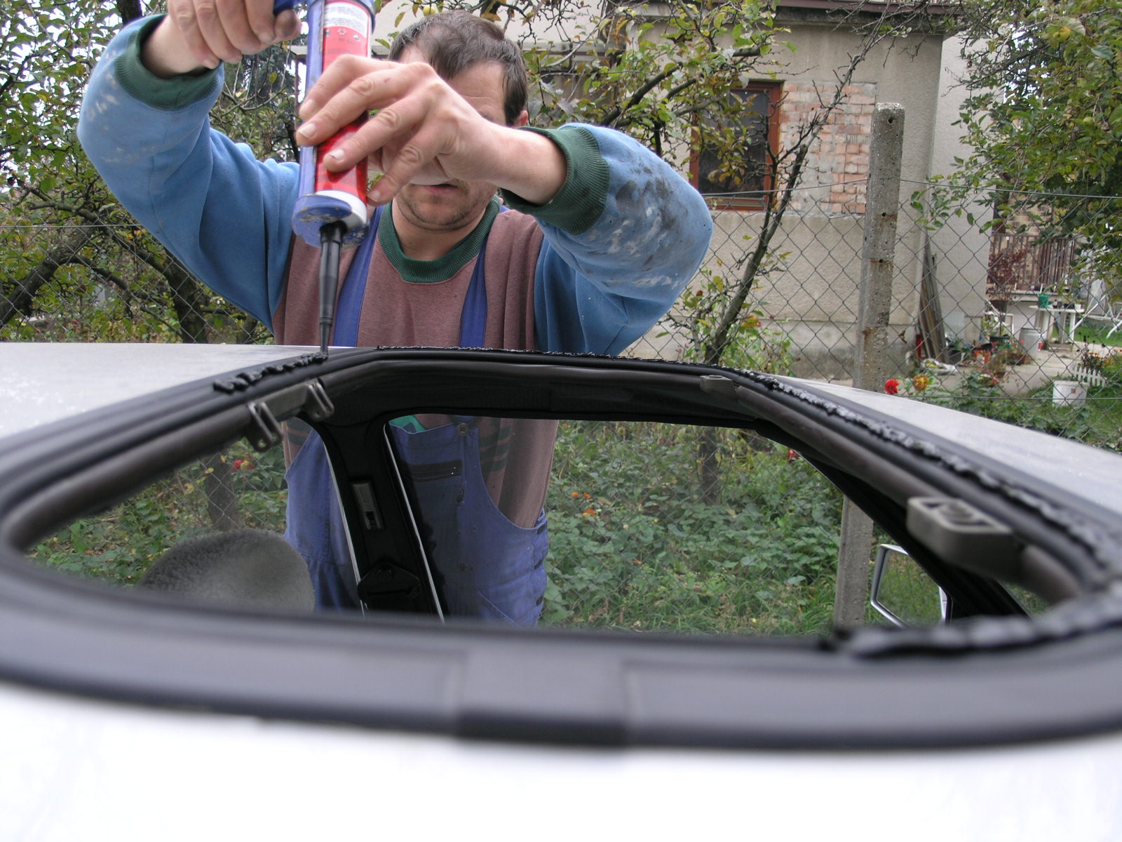

Nazdar a vitaj v tejto komunite, ktorá občas vyzerá na pomocnú školu a občas na vedecké pracovisko, ale inak je to faj partia ludí :lol: Najjednoduchšie riešenie ohľadom zatekajúceho okna, ak nechceš strechu zavariť, je podla mňa to okno slušne a odborne utesniť tak, aby nadalej plnilo funkciu okna a pri tom netieklo. Pred nejakým časom som podobný prblém riešil u Šeďa a myslím, že k spokojnosti, pokiaľ sa mu jeho Tatra nestratila. Pred opravou mu cez okno zatekalo tak, že pod oknom nosil permanentne detské plienky :D . Ostatne , aj to by bolo riešenie :wink:
Príspevok od užívateľa Sedo » 30 Máj 2007, 21:34
No niekde mam fotky z tej akcie. Ak Roman suhlasis mozem ich sem hodit (budes na nich aj ty, tak neviem... :) )
Vtedy si mi velmi pomohol, lebo pred tym mi za jazdy tieklo na hlavu a raz do oka mi natieklo, tak to nebolo nič prijemne. Ano a plienky dobre sali a udrzali vlhkost.

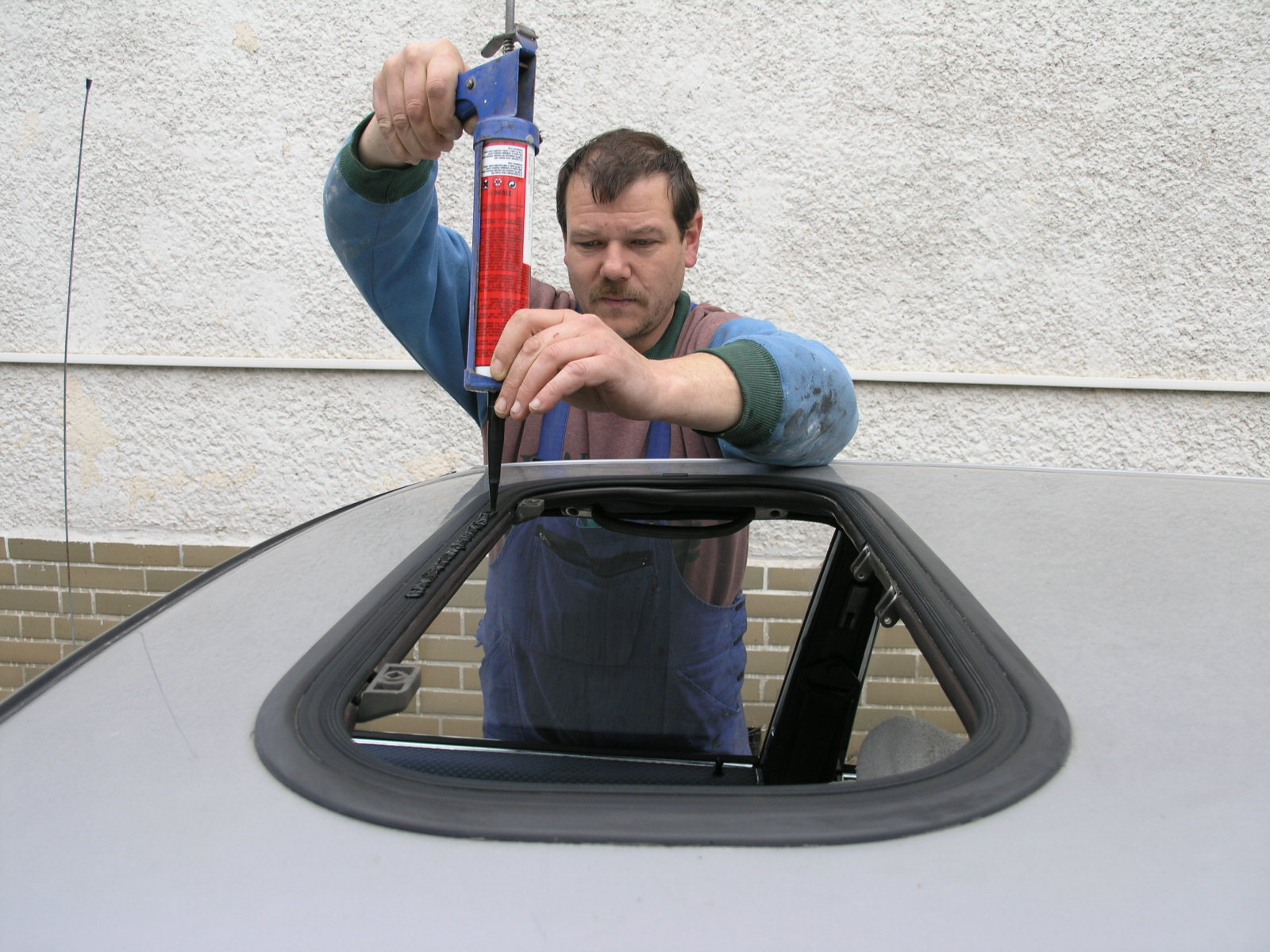

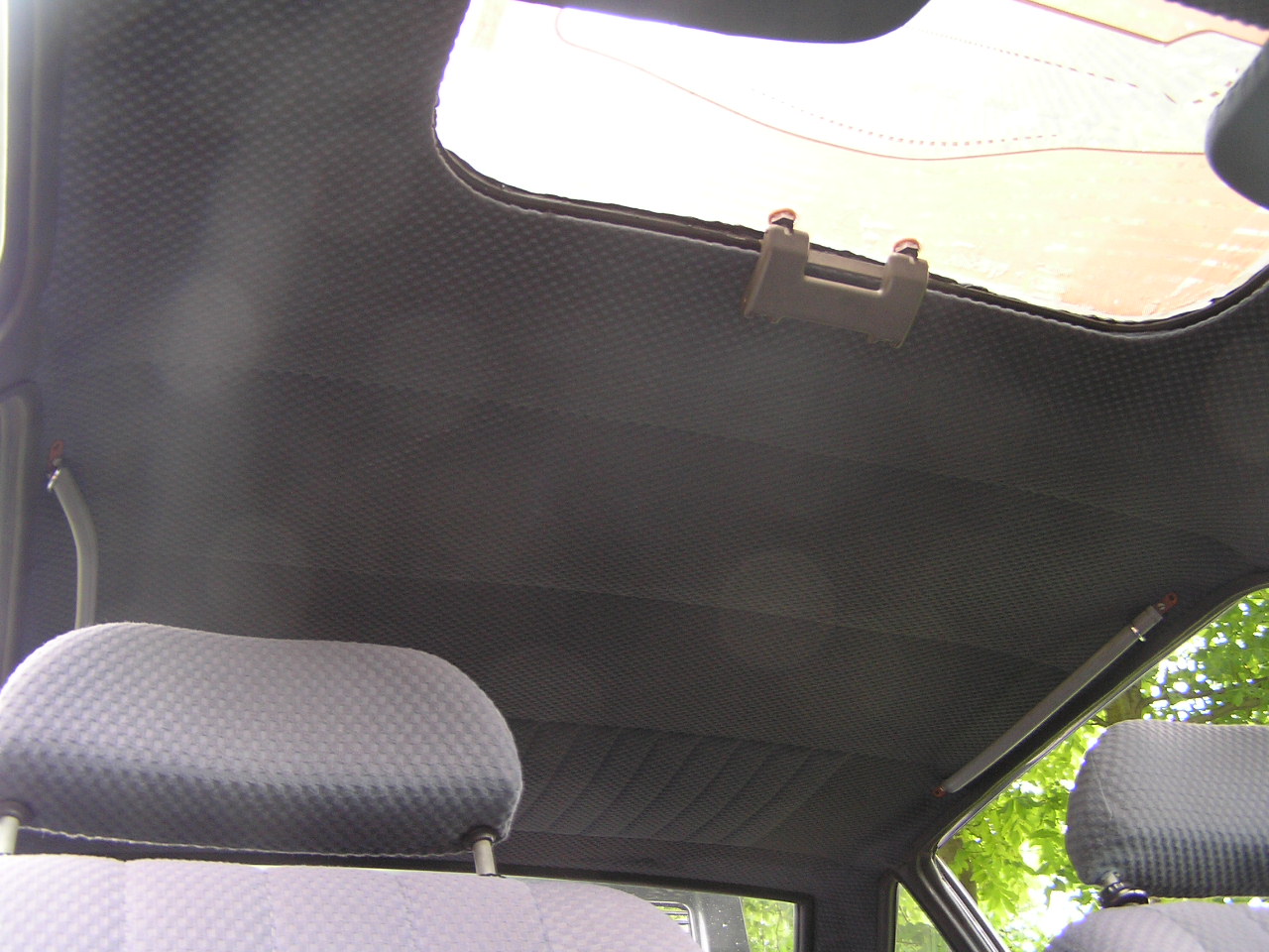

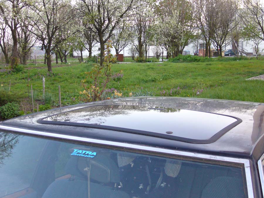

Ked som kúpil druhú karosériu tak už tam bola Díra na okno jak po páde meteoritu. Zatial som tam dal neaké staršie okno a uvažoval ako a kedy to zrušiť-lebo stále zatekalo a netesnilo. Ale je to moc pracné-zavariť to, dávat druhé čalúne, montovať klímu a aj tak to jedného dňa popraská a nikto to nespraví ako orig. Druhú strechu sa mi dávať nechce. Tak som radšej kúpil kvalitnejšie, krajšie a cenovo výhodné strešné okno WEBASTO Hollandia100. A mám po probléme...

Príspevok od užívateľa radek » 30 Máj 2007, 22:02
Nějak nerozumím tomu, proč jsi na rovnou střechu namotoval prohnuté střešní okno, když to teď vypadá, jako když pejsek s kočičkou vařili dort...... :wink:

Musim podotknut, ze odkedy mi to Roman urobil som s tym uz nikdy nemal problemy. Za co ti este raz velmi pekne dakujem, lebo ma to otravovalo jak sfina.

ked pozeram tie fotky tak Šedo ta tvoja diera na stresne okno je pomerne mala oproti tomu co mam na tatre ja, aký kráter :D :D :D :D
Príspevok od užívateľa Sedo » 31 Máj 2007, 16:11
Jaký máš kráter? Však su aj vacsie stresne :)

Děkuju všem za názory. Tak nějak sem si to sám představoval. Vařit tu díru by se mi asi nepovedlo, určitě by to nebylo perfektní, minimálně by to bylo vidět a časem myslím by to dělalo problémy a výměnu celé střechy sem zavrhl rovnou. To okno, co montovala tatra asi nebylo přímo pro 613ku, ne? Neví někdo, co to bylo za značku, nebo pro jaké jiné auto bylo? To by mi pomohlo, protože kdybych věděl, na jaký jiný auto se to dávalo, našel bych u nějakého výrobce určitě adekvátní výrobek, se stejným poloměrem ohybu střechy a tak. Myslím si totiž, že největší problém je odlišné zakřivení střechy a toho okna z favorita. to je strasne kulaté. Zkusím za chvilku přidat nějakou fotku, abyste viděli, jakou zrůdnost na tom autě někdo spáchal.

Tak další pokus vložit fotky:
Asi nebudou nic moc, ale ono není o co stát... :(

Kdo ta okna dělal, to netuším, ale byl to český výrobce. Přesně tohle okno bylo určeno pro Škodu Favorit, ale také jsem ho měl dodatečně namontované v jedné tatře.

No to je presne to okno, ktore som mal ja. Bolo na nom napisane Škoda. Takze ratam, ze do Favoritov sa davali.

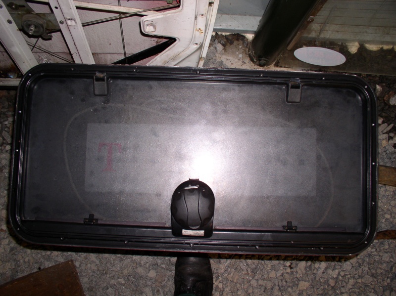

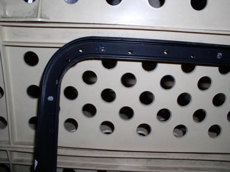

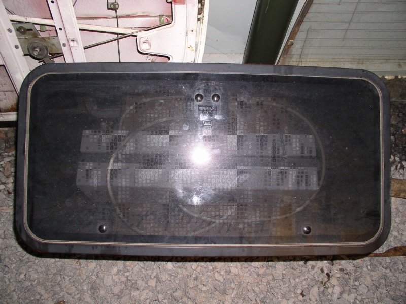

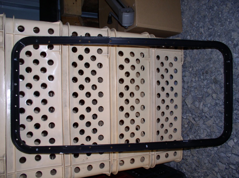

Príspevok od užívateľa Tatřík » 13 Jún 2007, 16:37
Tak jsem snad sehnal to okno. Mám nějaké fotky, nejsou nic moc, ale může mi někdo odborně sdělit, jestli je to ono správné okno do t613? :)
