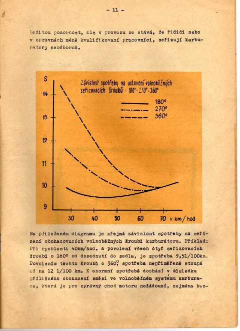

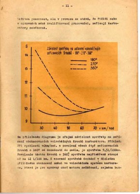

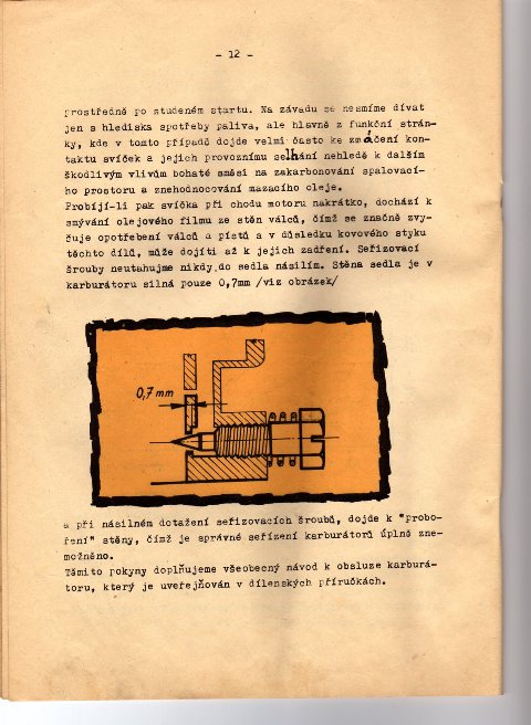

Něco o spotřebě z Technických zpráv z roku 1960.

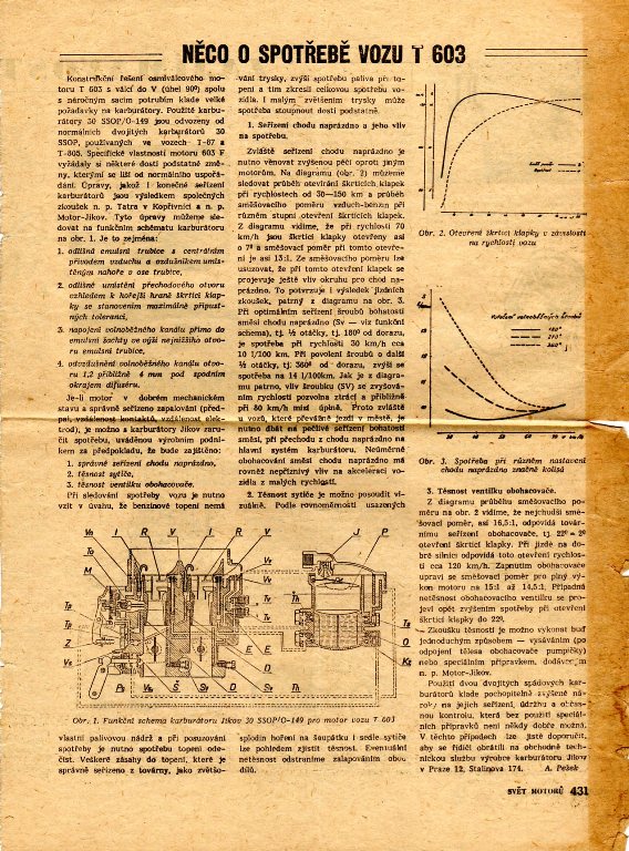

Príspevok od užívateľa Kim » 25 Feb 2007, 20:44
Tenhle článek nevím, ze kterého roku pochází.

Kim: nešlo by to lépe naskenovat? Hrozně blbě se to čte, zabere to tak 3x více času:(
