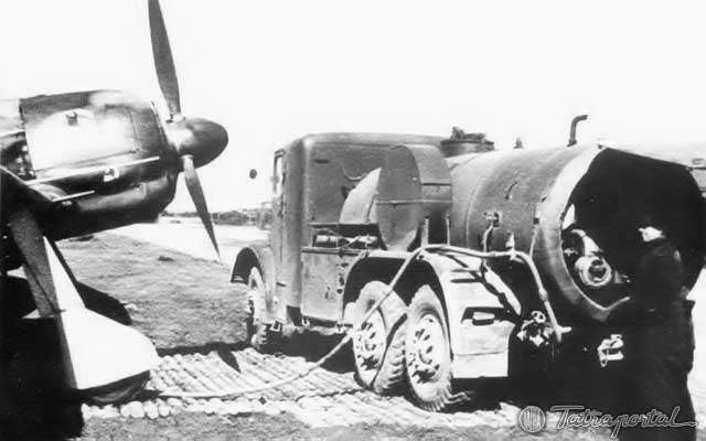

Cisterna T85 na jejím základě také vznikla přívěsná dvounápravová cisterna s označením T110. Dodávány byly především Wehrmachtu a rumunské armádě.
