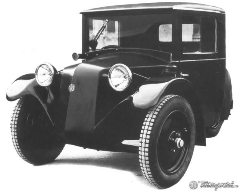

Tatra 49 vznikla ve snaze nabídnout co nejlevnější užitkový dopravní prostředek. Vznikla tak velmi zajímavé tříkolka, k jejíž konstrukci bylo využito některých dílů Tatry 12 a Tatry 30. Příliš se však neujala, vzniklo jen asi 200 kusů. Několik málo exemplářů bylo postaveno s osobní uzavřenou karoserií.

Levný užitkový dopravní prostředek, několik verzí se vyrobilo i s osobní karoserií

Dobové fotografie.
Tatra 49
