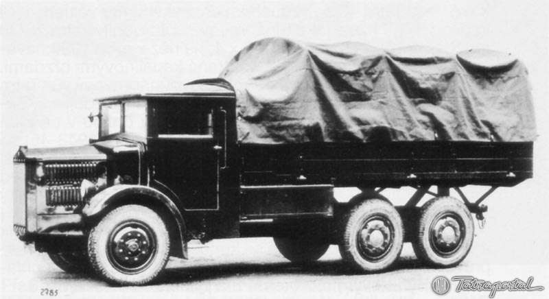

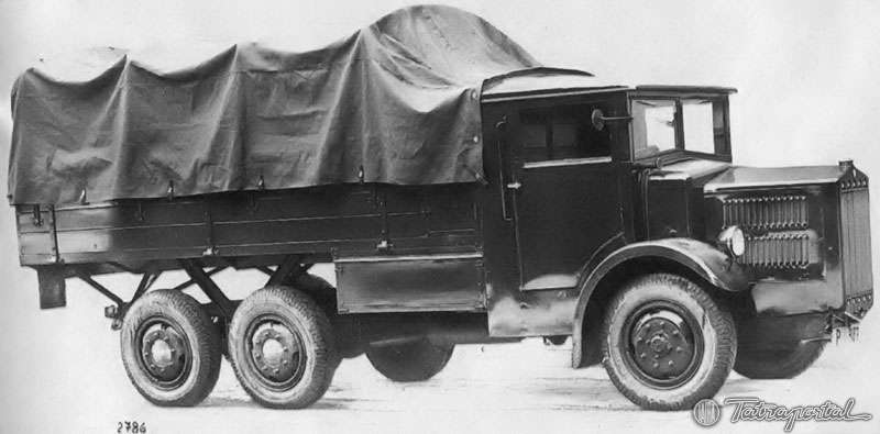

Fotogalerie Tatra 28 Stejně jako Tatra 27 je i Tatra 28 charakteristická rozměrným mezikusem mezi kapotou motoru a kabinou. Pod mezikusem je uložena nádrž na palivo. Na rozdíl od T27 má však 3 nápravy. Za povšimnutí stojí i čísla fotografií: 2785 a 2786. Model Model zatím není k dispozici.
