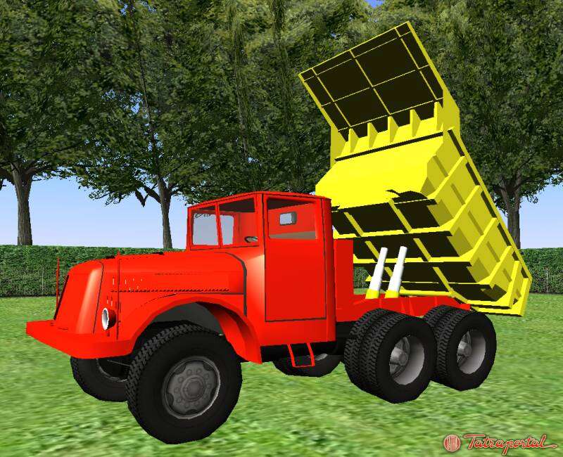

Další dobové fotografie Tatry 147 lze nalézt na stránkách TATRATRUCKu. Dochované exempláře Nádherná replika T147 Dc-5 Model Pro zájemce je připravena beta-verze modelu Tatry 147 Dumpcar Dc-5 (80kB). Předlohou modelu byla ta překrásně zrenovovaná červená T147 ve fotogalerii. Model T147 umí všechny nejnovější vymoženosti, jako otvírání dveří, oken, kapoty i sklápění korby. Lahůdkou jsou "funkční" písty zvedající korbu. K virtualním procházkám jsou připraveny tyto scény:
