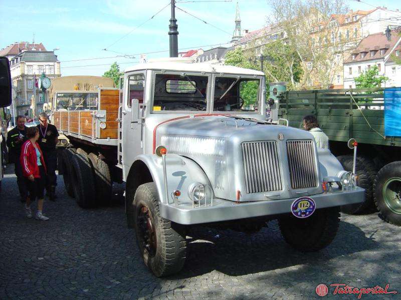

Fotogalerie Tatra 111 se vyráběla v mnoha různých modifikacích: - T111 R - valník s celokovovou budkou

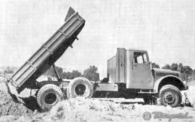

- T111 S - sklápěč, dřevěné bočnice vysoké 400 mm, sklápění na tři strany
- T111 S2 - sklápěč, ocelové bočnice, představoval nejtěžší provedení vozu (kromě speciálních nástaveb), neboť vážil 9 460 kg, rozvor zkrácen o 350 mm, sklápění na tři strany. Zajímavostí je, že u "krátké" S2 se montovala jak kabina s výdřevou, tak i plechová. Plechová kabina nemá odklápěcí okna a je o něco vyšší např. v porovnání s plech. kabinou valníků

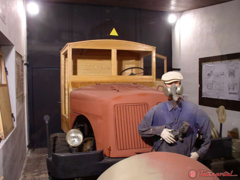

Nejstarší série Kabiny vyráběné z náhražkových materiálů (především fíbru)

ukázková dobová dílna ve Vojenském technickém muzeu Lešany. Zvýšené nárazníky neodpovídají dřevěné kabině - montovaly se až od padesátých let na vojenské valníky a cisterny (sloužil na vzájemné roztlačování vozidel)
Již v roce 1943 byl postaven prototyp s novou budkou řidiče, jejíž kostra byla dřevěná potažená ocelovým plechem. Kromě lepšího vzhledu znamenala budka i velké plus pro řidiče díky lepší viditelnosti

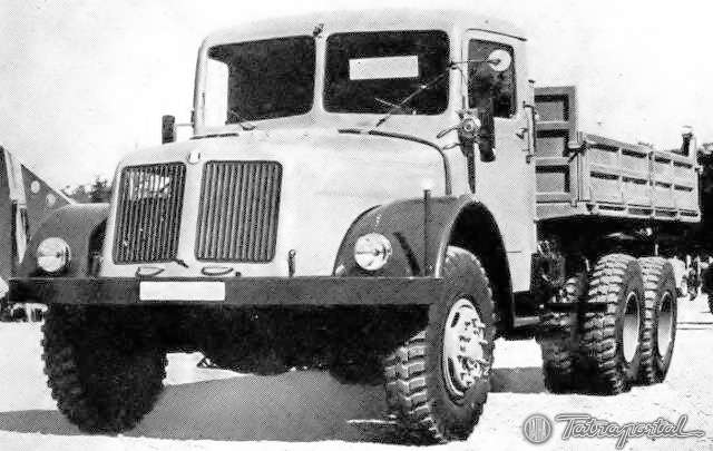

Od roku 1950 se na T111 montovaly kabiny určené původně pro T128. Tyto kabiny byly celokovové, s výklopnými čelními skly (mírný negativní sklon - kvůli vojenskému nepříteli) a jejich sedadlo se dalo upravit na dvě lůžka, nové bylo i vytápění odpadním vzduchem od motoru. Původní kabiny s dřevěnou kostrou zůstaly pouze na sklápěčích T111 S a T111 S2. Palubní deska byla uprostřed kabiny a byly na ní umístěny ty nejdůležitější ukazatele - tlakoměr vzduchu, rychloměr, ampérmetr a teploměr oleje. Motor Tatra 111 A
Sklápěč T111 S, ocelová kabina s otvíracími skly
Sklápěč T111 S, kabina s výdřevou
Sklápěč T111 S2, ocelová kabina s pevnými skly.
Sklápěč T111 S2, kabina s výdřevou Model Pro zájemce je připraven model Tatry 111 (1950) (73kB). Jze jej také nalézt ve velké venkovní scéně, odkud jsou i následující screenshoty. Na nich je vidět valník T111 s vojenskou kabinou s negativním sklonem čelnich skel. Pod kapotou se skrývá mohutný vzduchem chlazený dvanáctiválec se dvěma ventilátory po stranách. Na screenshotu samotného podvozku s kabinou je dobře zřejmý způsob zavěšení a odpružení zadních náprav podélně uloženými půleliptickými listovými péry a také bubnová motorová brzda na konci nosné roury za zadním diferenciálem. K virtualním procházkám jsou připraveny tyto scény:
