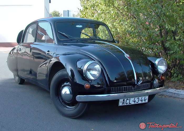

Tatra 97 1936-1938 vyrobeno 508 ks Tatra 97 konstrukčně navazuje na aerodynamické limuziny Tatra 77 a Tatra 87. S typem T87 má dokonce shodné některé díly. Je však celkově menší, má jednodílné čelní sklo, nemá třetí boční okénko a ve většině případů má jen dva přední světlomety. Tatra 97 byla ve své době přímou konkurencí pro VW Brouk. V mnoha technických parametrech byla dokonce lepší. To bylo samozřejmě pro hitlerovské Německo nepřípustné a proto byla záhy po okupaci Československa odvezena veškerá její technická dokumentace do Německa. Motor Motor je čtyřdobý plochý zážehový čtyřválec s písty z lehkého kovu. Každý válec je samostatný s tenkými chladicími žebry. Klikový hřídel uložený ve třech ložiskách. Motor je pružně zavěšen na pryžových silentblocích. označení | Tatra 97 | typ | čtyřdobý zážehový | chlazení | vzduchem, jedním ventilátorem | počet válců | 4 uspořádány proti sobě (boxer) | vrtání x zdvih | 75 x 99 mm | objem | 1750 cm3 | zapalování | akumulátorové 12 V, Bosch nebo Scintilla | rozvod | OHC | komprese | 5.9:1 | karburátor | Zenith 30 IMF, membránové palivové čerpadlo | výkon | 29.5 kW při 3500 otáčkách za minutu | mazání | tlakové oběžné, olej prochází plnoprůtokovým čističem a chladičem vpředu | dynamo | 12 V, Bosch | spouštěč | elektrický, 12 V, s elektrickým zasouváním pastorku | spotřeba | benzin: 11 l / 100 km, olej: 0.2 l / 100 km |
Podvozek Plně samonosná karoserie se středním nosníkem, jímž prochází ovládání brzd, spojky, řazení atd. Nosník je pevně svařen s karoserií, před zadní nápravou je rozdvojen pro uložení motoru (viz. fotogalerie). přední náprava | kola nezávisle zavěšena na lichoběžníkových ramenech, odpružena dvěma příčnými půleliptickými listovými péry, kapalinové tlumiče. | zadní náprava | se sestává ze dvou na sobě nezávislých výkyvných polonáprav, odpružena dvěma šikmo uloženými půleliptickými péry, kapalinové tlumiče. | kola | 16", ocelová disková s poklicemi | pneu | 5.75 x 16" | pohon | zadní nápravy | řízení | mechanické, hřebenové | brzdy | provozní: kapalinová, působí na bubny všech kol parkovací: mechanická, působí na bubny zadních kol | rozchod vpředu | 1250 mm | rozchod vzadu | 1230 mm | rozvor | 2600 mm | světlost | 210 mm |
Převodovka hlavní | 4+1, synchronizace 3 a 4 | spojka | mechanická jednolamelová suchá |
Karoserie Aerodynamický sedan pro 5 osob. Vpředu je umístěn olejový chladič, dva 6V akumulátory a náhradní kolo. Kliky jsou zapuštěny do dveří. Přední blatníky chrání nárazník, světlomety jsou částečně zapuštěny do oblé přídě. Záď zvolna splývá do úrovně podlahy. Je rozdělena svislou centrální plochou (ploutví), podobně jako u T77. Dodávána byla s levostranným i pravostranným řízením. elektroinstalace | 12 V Bosch | akumulátor | 2x6V, zapojeny do série | užitečná hmotnost | 450 kg | pohotovostní hmotnost | 1150 kg | maximální rychlost | 130 km.h-1 |

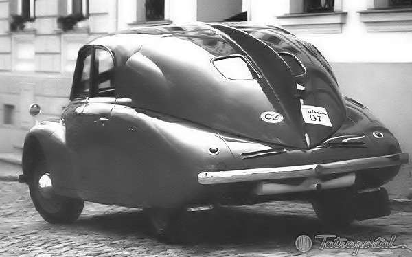

Fotogalerie Dobové fotografie Obecně se Tatra 97 liší od své větší sestry T87 v následujících bodech: - má jednodílné čelní sklo
- nemá třetí boční okénko
- je celkově menší a vzadu má "jen" čtyřválec
- ve většině případů má jen dva přední světlomety (až na pár výjimek, viz. níže)
První verze T97 - Nemá znak slzu, ale kulatý jako např. T57A s číslem 4 jako čtyřválec (podobně jako u prvních T87, kde ale bylo číslo 8)
- Přední kapota je ukončena až u nárazníku (viz. následující obrázky)
- Má hliníkové kryty zadních kol
- A další odlišnosti jako např. jiný náhon tachometru, odlišnosti v uložení otočného čepu přední nápravy a další věci, které nejsou vidět.
Dobové fotografie Pozdější verze T97
