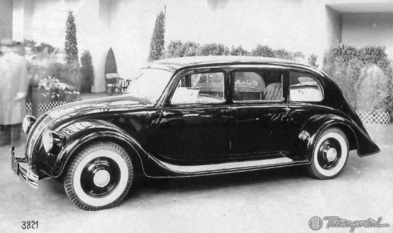

V roce 1935 vznikly 2 prototypy velkého osobního vozu označeného jako Tatra 90. Přední partie a motor vycházejí z tehdy vyráběného lehkého nákladního vozu Tatra 82. Jeden z prototypů je po renovaci a lze jej vidět Technickém muzeu Tatra KopřivniceEngine Motor Tatra 82, čtyřdobý zážehový vzduchem chlazený čtyřválec | mark | Tatra 82 | | type | four-stroke spark ignition | | engine cooling | vzduchem, chlazení zajišťují 2 ventilátory | | cylinders | 4 flat | | bore x stroke | 90 x 98 mm | | cylinder capacity | 2494 cm3 | | ignition | battery-operated 12 V, Magneton | | valve gear | OHC | | carburetor | ? | | max output | 40.5 kW at 3200 rpm | | greasing | tlakové oběžné, suchá kliková skříň | | magneto | 12 V, 125 W, Magneton | | starter | electrical, 12 V, 1.3 kW, Magneton | | fuel consumption | petrol: 13.5 l / 100 km, oil: 0.2 l / 100 km | | oil content | 8 l |

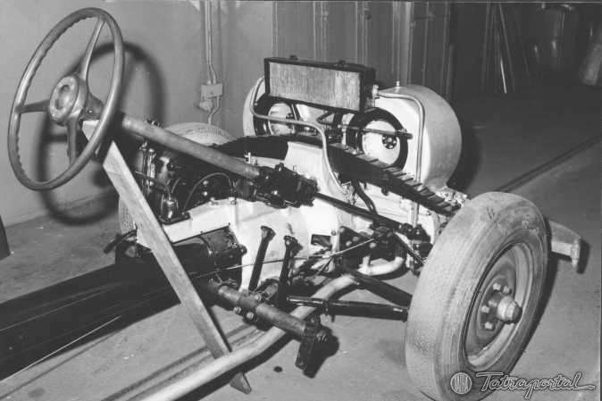

Chassis Centrální nosná roura, jíž prochází spojovací hřídel. Vpředu je k ní přišroubována převodovka a motor, vzadu skříň diferenciálu. | front axle | výkyvné polonápravy, suspended by transversal half-elliptic spring. | | rear axle | two independent swinging half-axles, suspended by transversal half-elliptic spring. | | rims | disková, 20" | | tyres | 5.00 x 20" | | drive | rear axle | | brakes | service: hydraulic, works on drums of all wheels parking: mechanical, works on drums of rear wheels | | front track | 1450 mm | | rear track | 1450 mm | | wheel base | 3220 mm | | road clearance | 220 mm |
Gearbox Skříň převodovky přišroubována vpředu ke skříni motoru, vzadu k centrální rouře | main | 4+1 | | clutch | mechanical one-plate dry |
Bodywork Prototyp šestisedadlového osobního vozu. Předek karoserie vychází z nákladního automobilu Tatra 82| elektroinstalation | 12 V | | vehicle weight | 1450 kg | | max speed | 110 km.h-1 |
