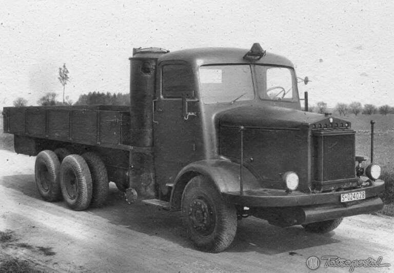

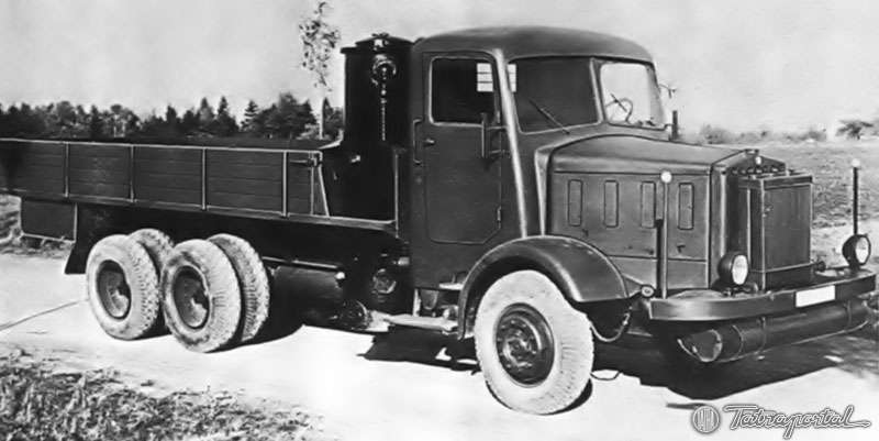

Tatra 81 1939-1942 built 220 pcs Tatra 81 je velký nákladní automobil, vyráběný během druhé světové války. Vznikly i vozy uzpůsobené k provozu na dřevoplyn (T81H a T81HB). Na základě zkušeností s Tatrou 81 vznikla legendární Tatra 111. Engine Motor Tatra 81, čtyřdobý vznětový kapalinou chlazený osmiválec. Verze H byla uspůsobena na pohon dřevoplynem. | mark | Tatra 81 | Tatra 81H | | type | four-stroke diesel | four-stroke | | engine cooling | kapalinou | | cylinders | 8 V 90o | | bore x stroke | 115 x 150 mm | 125 x 150 mm | | cylinder capacity | 12465 cm3 | 14726 cm3 | | valve gear | OHV | | max output | 117.8 kW at rpm | maximální 110.4 kW, trvalý 88.3 kW at rpm | | greasing | tlakové oběžné, suchá kliková skříň | | magneto | 12 V, 300 W, | | starter | electrical, 24 V, 4.4 kW | | oil content | 25 l |

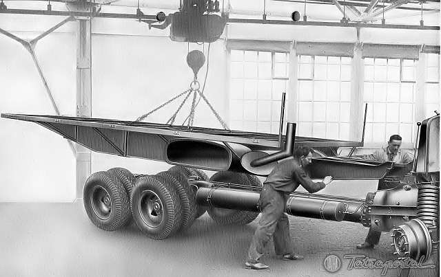

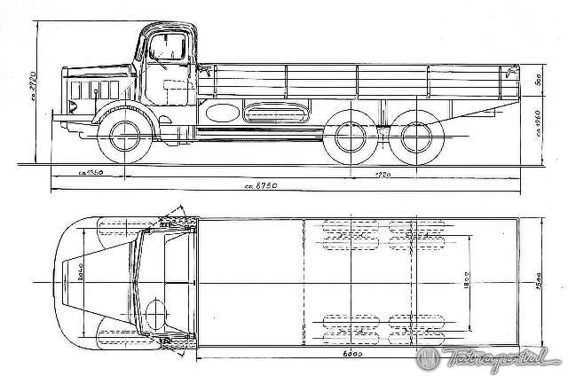

Chassis Centrální nosná roura, jíž prochází spojovací hřídel. Vpředu je k ní přišroubována převodovka a motor, vzadu diferenciály. | front axle | composed of two pairs of triangular arms, mounted over each other, suspended by spiral springs. | | rear axle | two independent swinging half-axles each; pairs on each side of the vehicle, suspended by longitudinal half-elliptic springs (levers). | | rims | ocelová disková, 8 x 20" | | tyres | 9.75 x 20", vzadu dvojmontáž | | drive | rear wheels, differentials with locks | | brakes | service: air, works on drums of all wheels parking: mechanical, works on two brake-shoes in a rotating drum located at the rear end of the central tube | | front track | 2055 mm nebo 2040 mm | | rear track | 1800 mm | | wheel base | 3950+1220 mm | | road clearance | 260 mm | | chassis weight | 5700 kg |
Gearbox Skříň převodovky přišroubována vpředu ke skříni motoru, vzadu k centrální rouře. | main | 4+1 | | gear ratios | 4.42:1, 1:81:1 | | secondary | dvoustupňová | | clutch | mechanical two-plate dry |
Bodywork Vojenský terénní valník. Budka měla kostru z tvrdého dřeva, potažena ocelovým plechem. | elektroinstalation | 12 V, přepínač 12 / 24 V | | accumulator | 2 x 12 V | | payload | 6500 kg | | vehicle weight | cca 8000 kg | | max speed | 65 km.h-1 |
