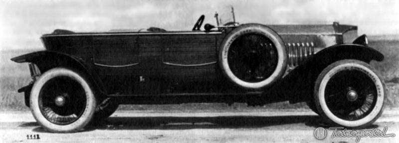

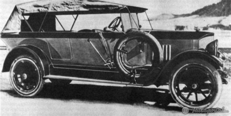

Gearbox Skříň převodovky je velmi podobná jako u typu S. Využívá zvonového převodu. Čtyřka je v přímém záběru. Hnací hřídel vyveden z převodovky křížovým posuvným kloubem. Bodywork Luxusní vůz pro náročnou klientelu. Typ T byl dodávána s množstvím různých karoserií, některé jsou vyobrazeny ve fotogalerii. Chladič vpředu je charakteristický svým šípovým tvarem. | vehicle weight | 1600 - 1800 kg podle provedení | | max speed | 120 km.h-1 |
Photogallery Dobové fotografie Model Model is not available yet.
