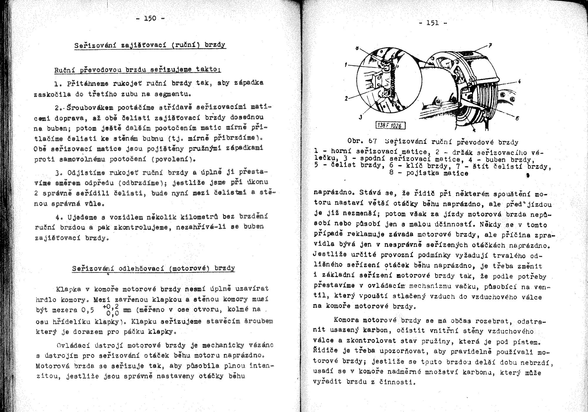

Zdravím. Chcel by som sa opýtať na ručnú brzdu, kde sa nastavuje? Viem, že dakde pri kardáne má byť nejaký šrób, ale potreboval by som bližšie vysvetlenie, najlepšie fotku toho, že kde to má byť.

možno to pomôže...

Super je to, ďakujem, ale na našej Tatre je to inak riešené. Je to vlastne bývalý vojenský žeriav AV-8. Že je to vojenská Tatra som sa až teraz dozvedel, nebude to tam inak ako na normálnej Tatre? Ak by si mal, alebo ak by niekto mal tie plány, alebo mi to vedel vysvetliť, že kde to hľadať na vojenskej Tatre. Tam je problém, že ja sa zospodu nedostanem k tomu. Tam tá nadstavba žeriavová - kvôli nej to tam bude inak postavené. Neviem no. Prosím o radu. Diik

Ja Ti už viac poradiť neviem, večer sadnú k fóru väčší fachmani.
