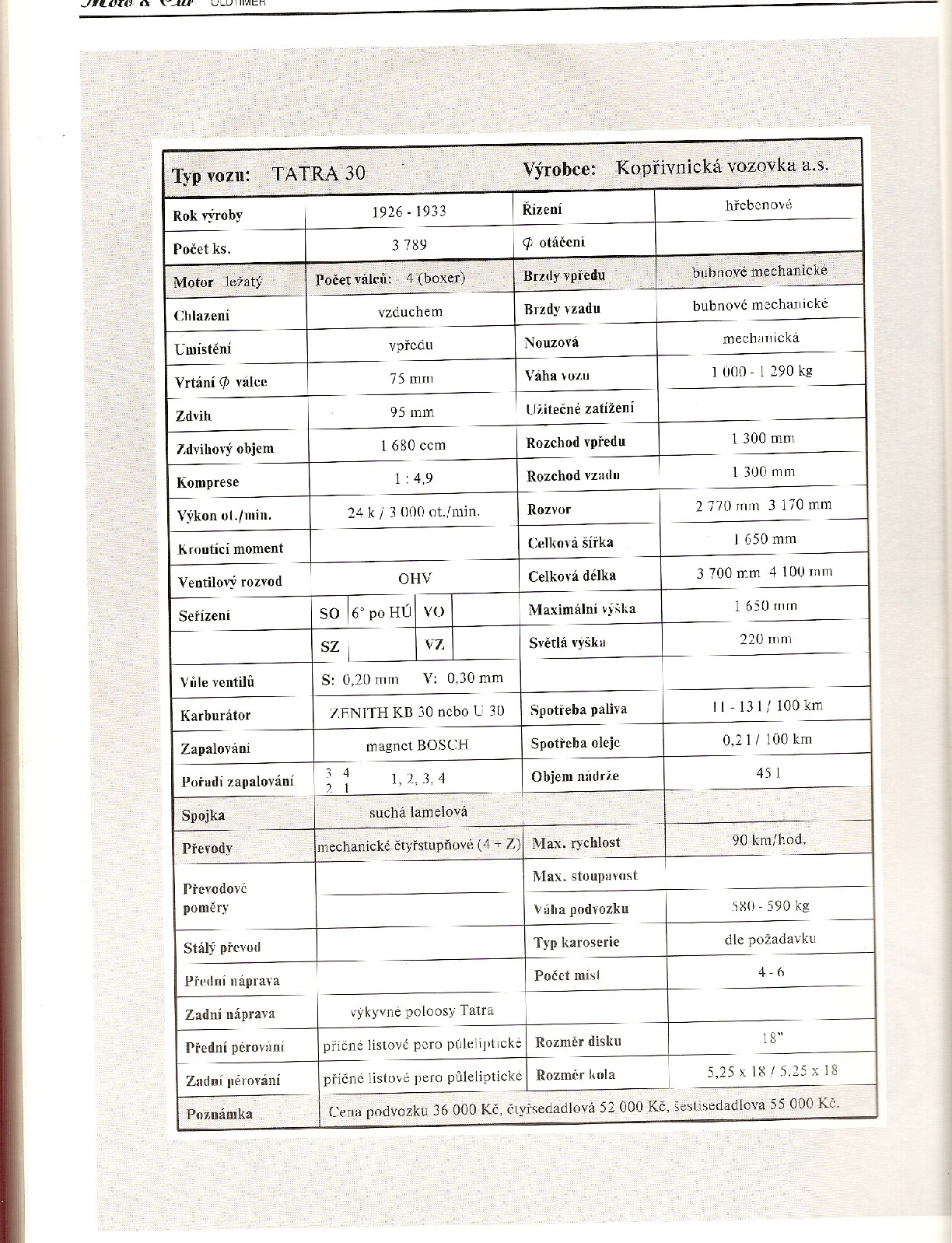

Nemáte někdo prosím údaje o časování ventilů na T30 (nebo T54, 52 pokud je to stejné). Tedy, kdy sací a výfukový otevírá a zavírá.
Díky.

Jediné co se mi podařilo najít je zmínka ve Zpravodaji TVCC z roku 1978 kde je u seřizování časování T-57 zmínka o tom že u T-12otvírá sací ventil 8st. poHÚ a u T-30 otvírá 6st. po HÚ.

tady jeden kolega má Tatru 54/30. Zeptám se ho na to a pak to sem dám.

jj
Prílohy:
1.jpg [ 493.25 KiB | Zobrazené 649 krát ]
22.jpg [ 742.92 KiB | Zobrazené 648 krát ]

hodnoty mají být stejné s T 52. to už sem dávat nebudu.
Prílohy:
skenovat0005.jpg [ 523.74 KiB | Zobrazené 639 krát ]

Děkuji. Přikládám tabulku, kterou jsem vyškemral v kopřivnickém muzeu, od kolegy z klubu jsem ještě získal podobnou, kde se navíc uvádí, že sací ventil zavírá 40 až 66 stupňů po DÚ. Bohužel hodnoty výfukového ventilu jsou asi přísně střežené státní tajemství :mrgreen:
Dost mě udivilo, že výfukové ventily zavírají ještě před HÚ, což může být v pořádku, ale podobné hodnoty jsem našel jen U T613.
Řešil jsem to proto, že vačka resp. skříň čerpadla měla dost zjednodušené sání krátkou trubkou hned u skříně čerpadla úplně obcházející dolní síto. Napadlo mě jestli třeba celá vačka není z motoru pro autojeřáb, kde mohly být odlišné hodnoty časování.
V druhé příloze je tabulka, ke které jsem došel po seřízení všech ventilů, aby časování bylo u všech válců aspoň podobné. Je-li to ale v pořádku to netuším.

O tom motoru toho moc nevím , jen co občas prohodí můj známý ,který s tímto vozem jezdí již dlouho. Ale údajně ten rozsah SV 40-66 stupňů je nesmysl. Viz tabulka hodnot co jsme přidal. A z těch věcí z motoru pro jeřáb se toho také moc použít nedá. Můžu ti poslat číslo na kolegu a dát s ním řeč.

Díky, ale už jsem se ptal 2 majitelů Tater s tímto typem motoru (dost zkušených) a kontaktoval jsem i jednoho renovátora, který s tímto motorem měl co do činění, ale hodnoty časování výfukového ventilu, prostě nikdo nezná, nevěděli to ani v muzeu v Kopřivnici :roll: . Asi to nikdo moc neřeší... Pokud by náhodou tvůj známý hodnoty znal, prosím zeptej se ho až se někdy uvidíte, jinou vačku asi stejně neseženu a tahle je navíc v dobrém stavu, jde mi spíš jen o kontrolu :)
