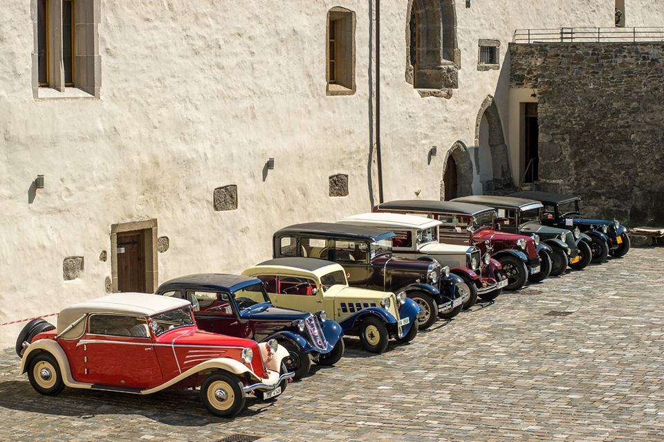

Tak tento rok mala moja Tatra 57 a r.v 1936 oficialnu premieru na zamku Viglas.

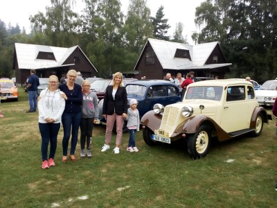

Robert T57A
Príspevky: 53
Re: Tatra 57 "Áčko"
Príspevok od užívateľa Robert T57A » 15 Sep 2018, 20:26
Taky jezdíme..Tatra sraz .

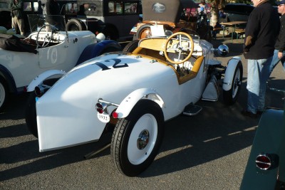

Tento víkend se opět trochu jezdilo, chladno motoru s tímto sáním nedělá dobře. Ale hlavně hladina v Zenithu 30T je od původního nastavení nižší, což jsem nepochopil. Rád bych se zeptal Karla, jakou má hladinu v tomto karburátoru. Původně byla hladina nastavená podložkami pod ventilkem, čemuž odpovídá výška cca 2mm od horní hrany emulzních trubiček, nyní byla hladina nižší i když jsem to měřil několikrát.

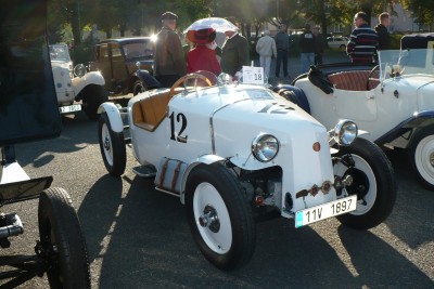

Foto z dnešního dne. Tatra 57 S

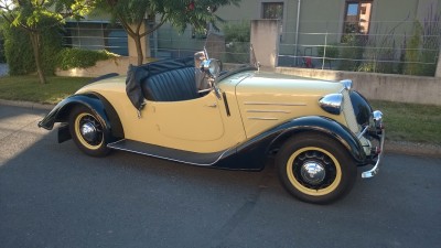

Príspevok od užívateľa JáPavel » 30 Sep 2018, 11:17
Foto z letošního srazu. Tatra 57 S samozřejmě nikdy neexistovala a je to stavba dle idejí tvůrce.

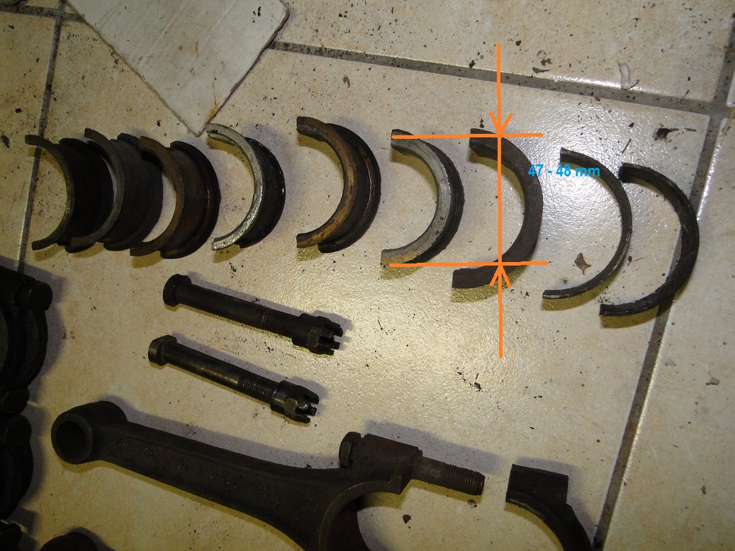

zdravim , ma niekto na predaj panvicky a sroby s maticami na jednu ojnicu T57 ? pripadne vymena za nieco ine , vdaka

Príspevky: 53
Re: Tatra 57 "Áčko"
Príspevok od užívateľa Robert T57A » 09 Apr 2020, 21:11
Zdravím,nejspš už to není aktuální ale šrouby bych našel.My bojujem se startérem scintilla startuje hodně ztěžka udajně se kříží kvůli vyběhanému kluznému ložisku.

Príspevok od užívateľa T57Becko » 11 Apr 2020, 08:45
zdravim , vdaka za odpoved este by som ich zobral kolko by ich bolo a co za ne ? ten starter by musel mat asi velmi velku volu v lozisku aby to brzdilo , iba ak by rotor opieral o stator alebo je chyba inde , nieje velmi pritlaceny o zotrvacnik ? - katar@centrum.sk
