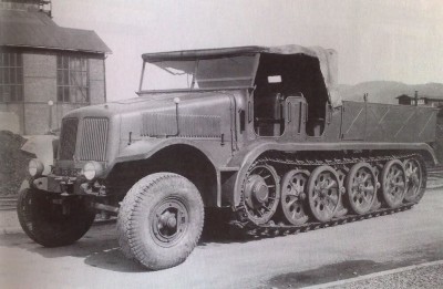

Zdravím páni,
hľadám informácie o tomto prototype, kde bol do Sd.Kfz.9 neskoršej výroby namontoval motor Tatra. Traduje sa, že ide o nemeckú prestavbu. Pravdou však je, že hoci existovala nemecká snaha takto modifikovať nemecký polopás už za vojny, fotografie, ktoré sú bežne známe zobrazujú s najväčšou pravdepodobnosťou povojnovú československú snahu o vývoj delostreleckých ťahačov pre potreby čs. armády. Rozhodne sú to fotografie z povojnového obdobia, viď. evidenčné tabuľky a skúšobná značka.

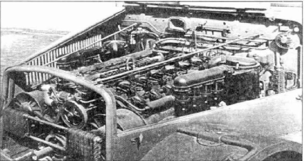

Mám otázku. Publikované fotografie popisujú, že ide o montáž motoru Tatra 103, Tatra 111. Okrem toho sa dá nájsť i označenie prototypu motoru (?) V926. Vedel by niekto učiť presný typ motoru ? Resp. mal by niekto ďalšie informácie ? Aký je rozdiel medzi t103 vs. t111 ? V motoroch sa nevyznám.
Vďaka
Vďaka

Čo hovorí literatúra: "V roce 1953 byly na základě požadavku armády postaveny tři protoypy speciálního kolopásového vozidla T 809 u kterého byl použit motor T 108 z vozu T 128. Konstrukce podvozku byla přímo odvozena z válečného speciálu T 103. Motor poháněl přes přídavný převod a čtyřstupňovou převodovku hnací kola pásového pohonu. Řízení bylo zajišťováno volantem, který přibrzďoval jeden z pásu. Vozidlo dosahovalo při hmotnosti 14 450 kg až 45 km/hod."
Citácia z knihy Historie automobilu Tatra, Miroslav Gomola.
Z toho vyplýva, že Sd.Kfz.9 s motorom z T-111 bola povojnová úprava pôvodného nemeckého vozidla, ktorá predchádzala výrobe vlastných prototypov Tatry T-809 a T-810. Druhý obrázok ktorý si poslal je práve druhý prototyp z roku 1953. Prvý vyzeral trochu viac neohrabane. Pôvodné Sd.Kfz.9 potom vyzeralo trochu inak, aj ked od Tatrováckych protypov sa líšil najmä kabínou.

T 809 (resp. PPT-8) je mi známe a nie je predmetom tejto témy. Boli postavené len dva prototypy. Ak niekto ráta za prototyp i pôvodný nemecký SWS, ktorý niesol čs. evidenčné číslo tak.... I v mnohých monotématických publikáciách o Tatrovkách je tento typ popísaný zmätočne.Maxono napísal:Čo hovorí literatúra: "V roce 1953 byly na základě požadavku armády postaveny tři protoypy speciálního kolopásového vozidla T 809 u kterého byl použit motor T 108 z vozu T 128. Konstrukce podvozku byla přímo odvozena z válečného speciálu T 103. Motor poháněl přes přídavný převod a čtyřstupňovou převodovku hnací kola pásového pohonu. Řízení bylo zajišťováno volantem, který přibrzďoval jeden z pásu. Vozidlo dosahovalo při hmotnosti 14 450 kg až 45 km/hod."
Téma PPT-8 alias. T 809 na valka.cz : http://forum.valka.cz/topic/view/28654
Maxono napísal:Z toho vyplýva, že Sd.Kfz.9 s motorom z T-111 bola povojnová úprava pôvodného nemeckého vozidla, ktorá predchádzala výrobe vlastných prototypov Tatry T-809 a T-810. Druhý obrázok ktorý si poslal je práve druhý prototyp z roku 1953. Prvý vyzeral trochu viac neohrabane. Pôvodné Sd.Kfz.9 potom vyzeralo trochu inak, aj ked od Tatrováckych protypov sa líšil najmä kabínou.
Síce tiež preferujem tvrdenie o čs. konverzii, no vzhľadom na číselné prevedenie ev.čísla, ktorého postupnosť spadá cca do roku 1946, čo by mohlo značiť i to, že sa jedná i o vojnový prototyp prevzatý čs.armádou. Nejaký pokus o montáž tohoto motoru totiž v Tatrovke mala prebehnúť v roku 1944 (zdroj: Hilary L. Doyle). Neviem ako z uvedenej citácie z publikácie p. Gomolu vyplýva tvrdenie vyššie. Alebo je to niekde jasne napísané ? Publikáciu totiž nemám k dispozícii.
Ad. druhý obrázok je predsa Famo s tatrováckym motorom, žiadny druhý prototyp T 809, resp. T 810 (myslíte OT-810 ???, lebo okrem súčasnej verzie T 810 mi nie je známe vozidlo s rovnakým číselným označením z dôb minulých). Obe fotografie zobrazujú Famo s motorom Tatra.

To vozidlo na tebou priložených fotkách nieje FAMO, ale práve Tatrovácky prototyp T-809 s už namontovaným motorom z Tatry 111. Nechcem špekulovať koľko bolo vyrobených prototypov T-809/810, ale ja viem minimálne o troch odlišne vyzerajúcich autách.

Polopásový ťahač označovaný ako T 809 je predsa derivát nemeckého sWS. Fotografie tejto témy zobrazujú pôvodnú nemeckú 18-tonku Famo F3 (modifikovaný tatrovácky prototyp V 926).
Chceš povedať, že obe tieto absolútne rozdielne konštrukcie niesli rovnaké továrenské označenie ? Poznáš tri podoby ktorého vozidla ? Vieš mi to opísať podrobnejšie ? Prípadne pridať fotografie ? Myslíš tri rozdielne konštrukcie typového označenia "809" ? Jasné, viem, že viaceré vozidlá niesli označenie "809". Ale to je spôsobené asi tým, že na prelome rokov 1947/48 sa zmenilo typové označovanie. Preto V 809 z roku 1940 nie je to isté ako T 809 (PPT-8) z roku 1952/53. Ak je môj odhad datácie Fama podľa ev.č. správny (rok 1946), tak 800-vková rada samozrejme nepripadá do úvahy.
Zaujíma ma ten T 810, ktorý spomínaš, ale neviem prečo, pretože nemá s témou súvis. Myslíš obrnený transportér T 810 ? V jeho prvej podobe, z ktorého vzišiel sériový typ OT 810 ?

Aby sme sa rozumeli, bavíme sa o prototypoch T-809. T-810 je polopásový obrnený transportér, uvádzal som ho len preto, lebo vznikol podobne ako T-809 v Tatre z pôvodne nemeckého stroja. T809 a T-810 nieje to isté! Ak to tak vyplynulo, ospravedlňujem sa za dezinformáciu.
K T-809 posielam následovný link, snáď pomôže niečo objasniť: http://www.pietvanhees.nl/sws/t809.htm

Ale ja sa nepýtam na T 809, mňa zaujíma táto konkrétna prestavba Fama, ktoré toto označenie nenesie.
OK, dorazili mi nejaké nové informácie k tejto prestavbe. Zdá sa, že tento typ prešiel ak dobre rátam siedmymi prestavbami (V 913, V 918, V 926, V 948, V 949, V 951, V 952). Nejako sa to komplikuje. Ak máte ktosi nejaké info k uvedeným "V" označeniam, tak pls prispejte k téme.

Zaujímavá téma. Žiaľ uvedené vozidlá T-809/810 veľmi nepoznám, preto iba niekoľko postrehov.
Vozidlo na druhom obrázku na začiatku vlákna nevyzerá ako T-809, aj keď je tak uvedené aj na stránke http://www.pietvanhees.nl/sws/t809.htm. Je to iné vozidlo. Braňo udáva Famo, tak asi má pravdu. Možno mýli tatrovácka predná maska, ktorá však mohla byť inštalovaná spolu s motorom pravdepodobne kvôli žalúziám, ktoré zabezpečovali reguláciu chladenia motora u T-111.
Motor viditeľný na prvom obrázku je V12 a vyzerá ako prvé vyhotovenie motora T-111. Pohon ventilátorov je ešte reťazami v špeciálnych krytoch. Pred ventilátormi sú dodatočne montované chladiče oleja, čo u T-111 v sérii nebolo použité. Vyžiadal si to asi iný charakter kolopásového vozidla. Vzduchové filtre sú tiež iné, ako u T-111.
Takéto motory mali niekoľko odlišností od neskorších motorov, kde boli ventilátory poháňane remeňmi. Je preto možné, že tento motor vznikol ešte v posledných rokoch 2. svetovej vojny, kedy Tatra vyrábala pre Wehrmacht.

Musím sa Maxonovi ospravedlniť. Našiel som zmienku o označení tohoto vozidla v opavskom zemskom archíve, kde je v evidencii fotografií toto vozidlo skutočne označované ako T 809. Som z toho trochu zmätený pretože to vyzerá, že sa skutočne pod cifrou 809 skrývajú kadejaké projekty. Škoda, že informácií je poskromne.

Aby som trochu zhrnul túto tému.
Skutočne sa nájdu min. tri odlišné konštrukcie, ktoré nesú číselné označenie "809".
1.
Vozidlo (nemecké Famo F 3 neskoršej výroby s 12-valcovým motorom Tatra 103) na fotografii má vojenské evidenčné číslo "65 384" (prelepené páskou) a na pravom prednom blatníku má civilnú skúšobnú (obchodnú) značku "M-NJ 038" (M - Morava-Sliezko, NJ - Nový Jičín). Fotografie vozidla sú v tatrováckych podnikových archiváliách datované k 4/1948.
Zaujímavosťou je, že sa v evidencii fotografií v opavskom zemskom archíve označuje toto vozidlo ako V 809.
Toto číselné označenie sa použilo u viacerých diametrálne odlišných typoch vozidiel.
