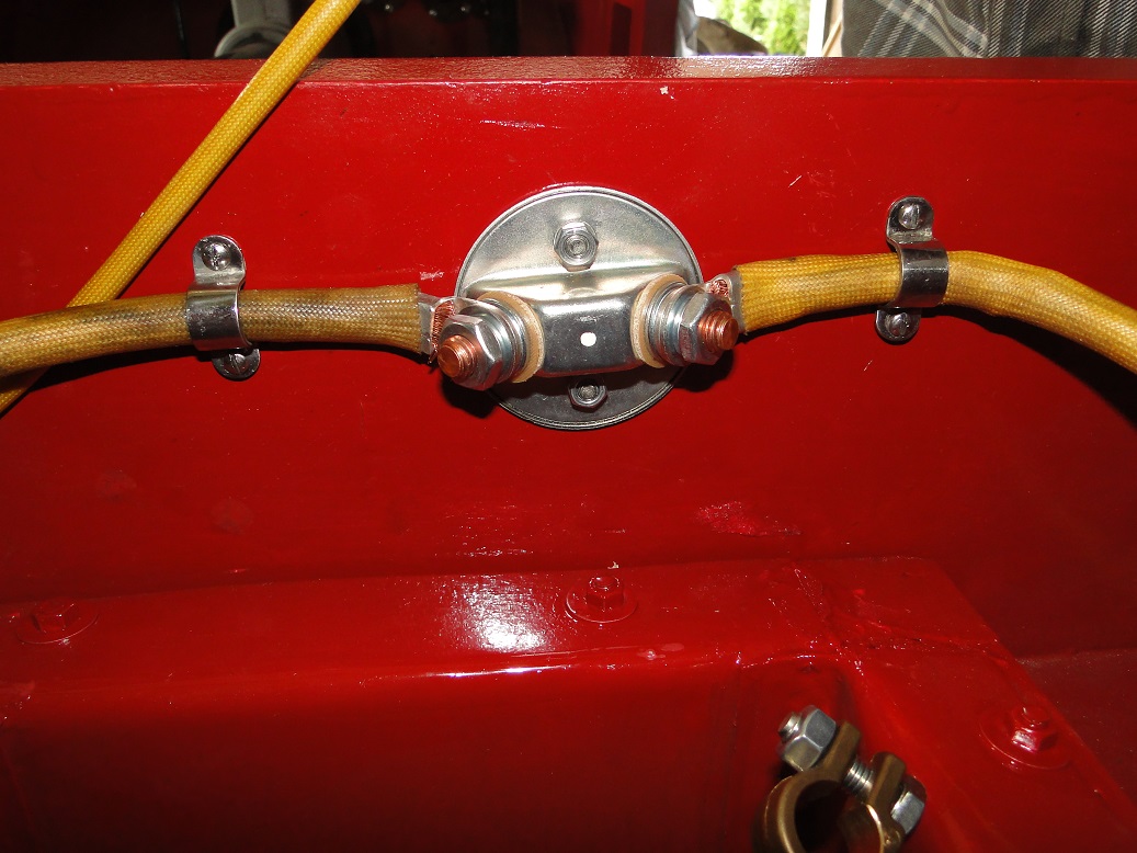

pre Kuba 87:
Ja som objednal :
Kabel 1,5 mm - 25 m sv. hneda
1,5 mm - 5 m tmava hneda
2,5 mm - 20 m sv. hned
2,5 mm - 5 m tmala hneda
6 mm - 2 m čierny
kabel k sviečkam 3 m hnedy
a 4 m 35mm2 od beterky, ten opradeny nevyrábaju tak som ho natiahol do bužirok.
Bužirky ak by mal niekto záujem ešte mám.
Kabely som objednal tu. http://WWW.REALELEKTRO.CZ
Elektriku ešte nemám dokončenu a neviem či bude dosť káblu tak potom napíšem keľko som ho minul.

Ďakujem! Snažím sa! Pár nových foto. Toho 1,5 mm káblu bolo málo dokúpil som ešte 20 m červený a 20m modrý. Ale obyčajný neopradaný, navliekal som ho do bužirky super to vyzerá akurát trochu vás to zdrží, ale už by som opradané nekupoval, lebo sa to na koncoch strapká treba to páskou oblepovať a aj tak nato natiahnuť bužirku aby nebolo vidno pásku. Tak lacnejšie vinde kúpiť obyč. káble a obužirkovať. Bužirok zatiaľ mám dosť ak by niekto potreboval nech napíše.
