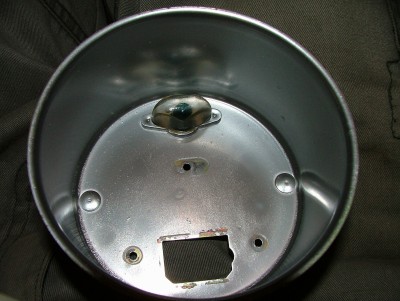

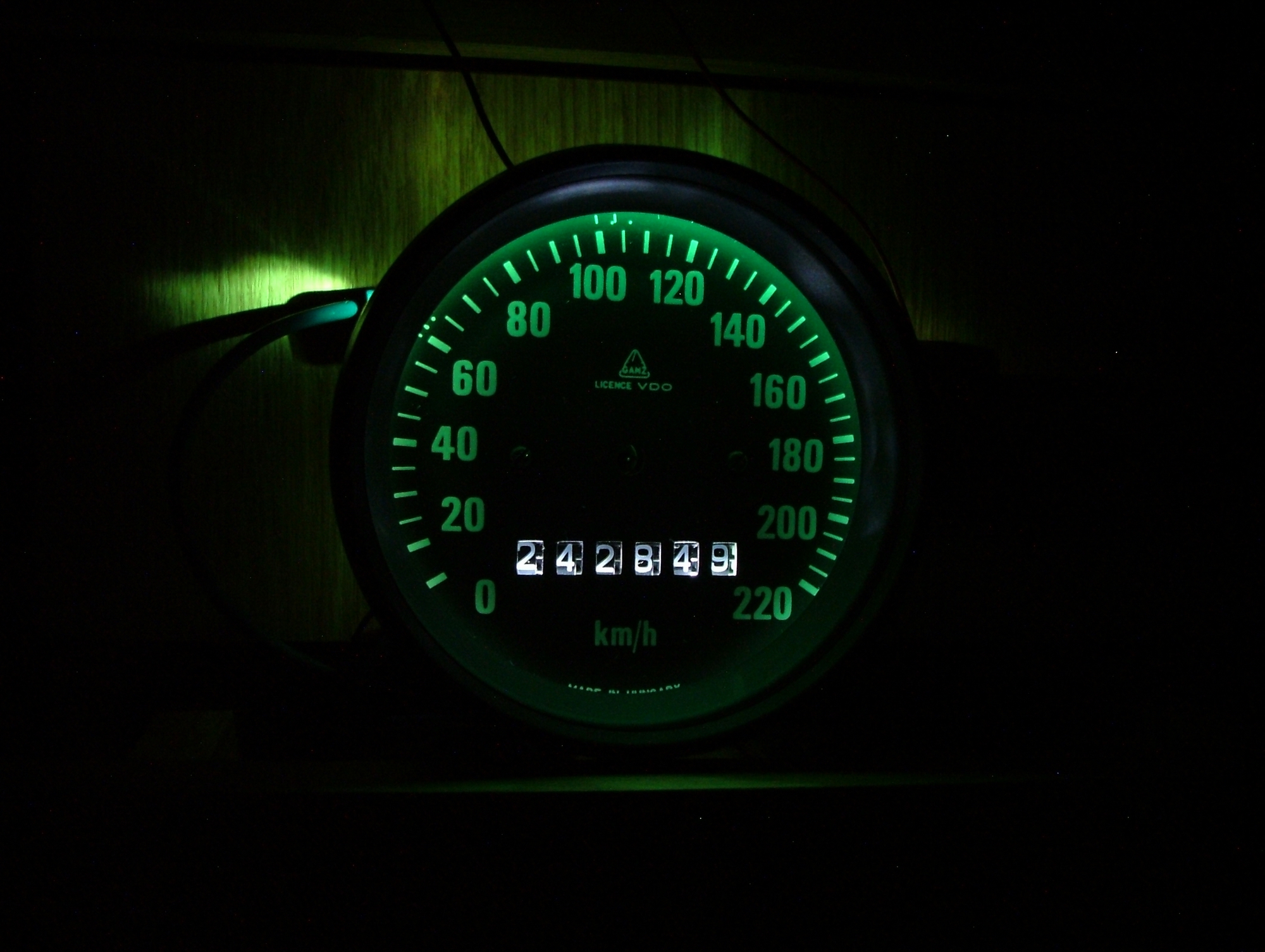

Začnu popořádku z historie.
Takto jsem zkrášlil vnitřek budíků už v roce 2005, jsou nastříkaný stříbrnou barvou s chromefektem a k nazelenalýmu podsvětlení napomohly 4W žárovičky modré barvy. Ještě jsem opravoval ozubené kolečko, které bylo pnutím rozštípnutý, postup opravy jsem popsal na TKB, ale i teď jsem zapoměl udělat foto, jak po mě Heky chtěl. Kolečko jsem stahnul ze hřídele a otvor pro hřídel rozšířil tak, aby šlo kolečko na hřídel těsně a prasklina byla zacelená (takže zoubky navazujou na sebe), pak jsem přes osazení kolečka nasadil rozevřenou pérovou podložku, ta kolečko pevně drží na místě. Je to kvůli tomu, že silon se nedá dobře slepit.
Finální umístění dvou bílých LED. Po téměř 2 hodinách zkoušení a zkoumání sem tuto polohu zvolil za finální. Nikde nejsou odrazy a ani stíny, takže to nepůsobí rušivě. LEDky jsem původně zamýšel nacpat zezhora, ale tam by mohly bejt akorát SMD a s širokym úhlem svitu.
Pokusný složení budíku, pro kontrolu nasvícení číslic a neosvícení okolí.
Finální podoba, foto z auta ještě nemam, ale vypadá to dobře. Podsvícení počítadla funguje s klíčkem aby nebylo složitý tahat další vodiče do budíku... Odběr je cca 4mA..

Vypadá to skvěle, ale asi zůstanu u původního nedokonalého podsvícení. Ikdyž nedávno mi u trojky přestalo fungovat počítadlo, takže to budu muset rozebrat. No uvidíme, zda odolám...
