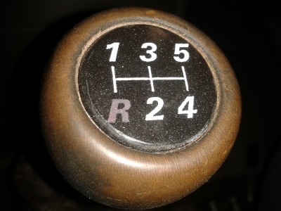

Kupil som sa minuly vikend 5 stupnovu prevodovku, ktora by mala byt z karburatoroveho kratkeho auta. Mam ju aj s tiahlami radenia.
Schema radenia je nasledovna:
4-2-R
5-3-1
Prelustil som diskusie na TKB foru a tuto schemu som nikde nenasiel, len zmienku, ze 5q ku karburatorovym autam mal kulisu otocenu opacne.
Vedel by mi niekto poskytnut informacie k 5q prevodovke, scan z dielenksej prirucky? Budem rad za akykolvek postreh.

No nemozem mat jednotku k sebe, ked mam schemu opacnu a mna by prave zaujimalo preco je opacna?

No naozaj je schema radenia taka aku som napisal, to zase nie je problem prekontrolovat otacanie hriadeli. Sa mi rata ako ma vsetci presviedcaju, ze mam inu schemu, ze to radi inak :D
Vo farebnom prevedeni roznych casti by som tiez nehladal voditko, odliatok ako odliatok, tiez mam rozne farebne bloky motorov...
Samodomo uprava to je tazko, lebo sa mi nezda, ze by si niekdo doma zlozil 5q a prehodil kulisu radenia. To pomocne tiahlo s radiacou pakou ma prekvapilo, ja som cakal ze dostanem len prevodovku... A vypada to fabricky.
Predavajuci mi povedal, "ze by to mal byt prvy 5q co sa kedy dal do tatry a ze je z karburatoroveho auta." Len toto tvrdenie beriem s rezervou.
Mna skor napadlo, ci tych par tatier co slo do anglicka, nemalo 5q s opacnou kulisou?
Vedel by mi niekto poskytnut nejaku stat z dielenskej prirucky, ktora sa venuje 5q?

ano máš to celé opačne... "normálne" máme na 5q čap otáčania radiacej páky (to čo držíme v kabíne pri radení) uchytený nad radiacou tyčou, to znamená pohyb radiacej páky dopredu znamená (prevodom cez páku) pohyb radiacej tyče dozadu, a opačne... a podobne je to aj s otáčaním palca prevodovky, pohyb radiacej páky doprava znamená pohyb radiacej tyče dolava a opačne.
ty máš čap otáčania radiacej páky pod uchytením radiacej tyče. to znamená pohyb radiacej páky dopredu posúva radiacu tyč tiež dopredu...a pohyb doprava radiacou pákou vyvolá pohyb radiacej páky tiež doprava....čiže všetko opačne...

To ma nenapadlo s tym klbom hore a dole. Cize mam standardnu prevodovku s nestandardnou pakou.
Este si dovolim dotaz. U Teba ten spodny klb na tej radiacej tyci otaca radiacou tycou do stran?

Kulisa řazení s jedničkou k sobě dozadu:
R 2 4

Tak na tej osmej fotografii od luciana, to napojenie radiacej tyce na prevodovku a tej pomocnej vyloznikovej tyce je presne take ako mam ja.
Takze aj to moje radenie s tou kulisou bude istotne fabricke.
