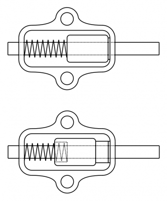

Tady je foto spínače co tam mám já.Po tom co jsem si dal práci se podívat pod volant na řazení.Tak musím zkonstatovat že je nemožné když se řadí zpátečka aby ta velká podložka poškodila tento spínač je tam doraz a ještě to že spínač má ten středový kolík.A ten má zdvih přibližně 9mma zasouvá se až po tělo spínače tak také nehrozí poškození.A 9 mm chodu tohoto spínače je dostatečný zdvih pro sepnutí a jedině vidím kdo to má jinak je španě nastavené řazení popřípadě velké vůle v celém tomto mechanizmu řazení.A co ten gumový silentblok na řadící tyči.Když tam z převodovky prolínal olej mohl by být dost měkký. :wink:

Asi bude chyba naozaj v inom type spínača - ten stredový valček z kovu, ktorý tvorí os bolo síce možné stlačiť až o takmer 9mm, ale problém bol ten, že prvé 3 až 4 mm stále nebol kontakt spínača zopnutý. Spravil som však trochu úpravy na telese spínača, kedy som vložil medzi segerku a bežca spínača krátku rúrku, ktorá zabezpečila práve zopnutie spínača už po veľmi malom stlačení, a do bežca som vyvŕtal väčší priemer diery, aby sa mala kam ,,skryť" prítlačná pružina po maximálnom stlačení.
Zostáva to už len vyskúšať, dám vedieť ako to fungovalo.
