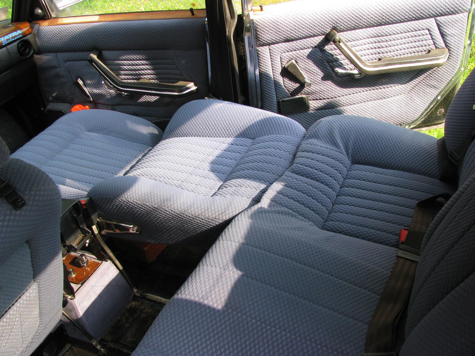

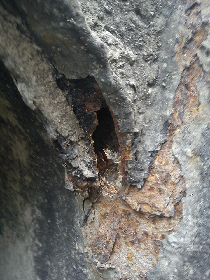

Inak vyskúšal som spraviť lehátkovú úpravu. ide to. ale je treba mať niečo podložené pod hornou polovicou tela a odporúčam
vložiť nejakú handru medzi sedačky. inak aby bolo jasno aj moja TATRA trpí koróziou.

To je samozrejme, tu kopiu som myslel ako bonus gratis, ja by som tvoj original odkupil ak by bol na predaj. Inac mal som stastie v takejto lehatkovej forme prespat v speciali a aj napriek enormnej snahe vyplnit textiliami nerovnosti sme sa rano citili tak ako keby ta tatra cez nas presla JEDNOZNACNE NEODPORUCAM! BIOHAZARD!!
