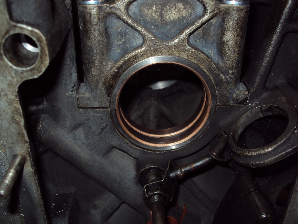

Ahoj chlapi
Po delší odmlce kdy se nic nedělo posílám fotky pomalého postupu opravy. Mno moc daleko se to nedostalo skončili jsme na pasování kliky. Při koupi ložisek jsem si nevšiml že jedna polovina pánvičky je už obrobená přes potřebný rozměr. Prosím vás kdyby jste někdo ve svých zásobách měli podobný šálek a byli by jste ochotni ho pustit koupím a přidám flachu jako bonus. Potřebujeme ložisko které má minimální tloušťku 5,7mm pokud bude poměděné nebo vylité kompozicí to už je jedno. Může být i jeté ale tak ať se dá ještě obrobit.

Ahoj, tak to fakt pises po pekne dlhej dobe...ale motory este mam oba...a pneu. tiez...akurat som ich chcel zhadzovat, lebo na stoji este T805...foto vsetkeho bude az niekedy bud. tyzden...tento pri tom nebudem...
nechcem ti do toho kecat, ale bronzove loziska sa takto nevrtaju...to svedci o neodbornosti majstra!!!! osobne by som mu to dal cele k nahrade...
Re: Koupím píst na Tatru 805 motor 603A
Ahoj jo však to nespěchá jen tak z hecu se kouknout co to vůbec máš i když do toho motoru nevidíš... A jak se to tedy obrábí?
A ani mě jako strojaře nenapadá proč by jim měl tenhle způsob obrábění vadit. výstružník je udělaný přesně na rozměr osa je taky dodržená tak nevím proč by to mělo vadit? Když bereš malou třísku tak není možnost že by se sekla a vytvořila rýhu navíc otáčíš ručně tak to cítíš že se ti tam něco seklo.

to vrtas rucne???sa toho nebojis??? tak to si ma riadne sokol!!! do takejto veci by som sa rucne ani nahodou nepustil!!!
robi sa to tak, ze najskor sa to vrta tak na nejakej horizontke, alebo tak nieco...
robi sa to tak, ze zacentrujes najskor nejaky vacsi priemer...osadenie na zvon, atd...snazis sa o co najmensi rozdiel, lebo ti musi bezat, lebo na tej dlzke bloku cca 70cm dlhy blok na konci ti to moze uhnut aj o milimeter a tam sa ti uz meni vyska vybiehania piestov atd...musis riesit podlozky pod vlozky, co ked si to takto vrtal, sa ti tiez moze stat...
dalej sa bronz vrta vyhradne len jednym nozom!!! dovod je prosty..lebo musis merat kazde lozisko...a ked to mas takto, tak ti to nemusi sediet...a mohol si sa uhnut z osi, lebo ten trn je dost tenky a ked si pouzil starsie loziska, tak ti to odtlaci tam, kde ti vystruznik bere menej materialu a tomu to nemozes zabranit...ono to odtlaci aj ked mas 50mm hriadel...preto sa to bere nozon, najskor na necisto, aby si nikde nezostal poriadne flak a az potom nacisto...a pri takomto vrtani sa ti moze stat, ze ked sa ti motor zohreje, tak ti zlomi kluku...alebo tak nieco...lebo to nebude v jednej rovine...skratka, zo skusenosti zo z25, supra a slavie ti nezazlievam problemy ktore budu potom, ale samozrejme, ani nemusia byt ziadne...to zbadas podla tlaku oleja...inac, aku si nechaval volu??? na bronz sa nechava tak okolo 0,06mm je ideal, ak das menej, motor chvilu ide a ked sa trosku zohreje, tak zastane...dalej ked to budes zabiehat, tak odporucam uplne na maly volnobeh, aby motor len tak tukal (pomale odieranie nerovnosti), aby si nezacal hriat, lebo ti hned zastane a chyti ti bronz na kluku a cela robota bola zbytocna...
dalej ked mas vystruznik, tak ten sa na bronz specialne ostri...ale to je uz vysoka matika...ja som o tom len cital...preto radsej noz...

Já tu kliku nedělám takový machr nejsem. Dělá to pán tady od nás. Říkal mi že takhle ty motory dělá od roku snad 73... tak zkušenosti s tím asi mít bude. Navíc je to nástrojař, takže tomu rozumí víc jak já. Ještě se ho na výše popsané výhrady zeptám. Ale zacentrované to má taky na kuželech. S tím nehýbe. Pokud se dobře podíváš má taky centry na ložiskách. a dělá to postupně takže možnost odtlačení trnu na páce není tak velká. Proto jsem psal že je osa dodržená. Za tu dobu pár šestsetrojek dělal, takže opravdu řádný sokol. Než jsem mu to dal tak jsem se na něj ptal kolegů z klubu zatím s takhle dělanými motory nebyly problémy tak doufám že mě to taky mine. A propo pracuje i pro Ecorru a oni si nemůžou dovolit to nějak odrbat když mají takové jméno ve světě a ceny. Vůle je tak jak jsi to psal 6 stovek. Ložiska se po obrábění taky měří to už jsem nefotil. Sada je vylitá z fabriky s přídavkem, jen ten jeden šálek byl iba na kokot prostě jsem si nevšiml jak jsem tu sadu kupoval že je už obráběný v té době jsem takový systém viděl poprvé. Taky byla sehnaná náhodou po starém mistrovi z Lipníku nad Bečvou. No člověk se furt učí. Záběh je celá věda na delší povídání. Ty motory z fabriky měly taky tkzv. clony karburátoru aby to moc vojáci nehonili a po ujetí určitých km se to odstranilo to byl oheň. To si ještě ten pán pamatuje z vojny. A je to fakt koukni do návodu nebo do dílenské příručky jestli ji nemáš můžu ti přeposlat odkaz na stažení je to věc která hodně pomůže.

no, akoze v poho...ked ma taketo skusenosti...len skratka vsetka literatura pise, ze ako sa to ma robit...ako to on robi, sa tiez da, ale...ale...ak mu to beha, tak klobuk dolu...
inac, ja to robim tak, ze si vyrobim puzdro na trn, co presne pasuje do diery do bloku. puzdro je zo silamidu, aby si v nom dobre klzal trn, a vlastne ked dotiahneh domec, tak mi stalci aj trn a vzdy je to splna...
